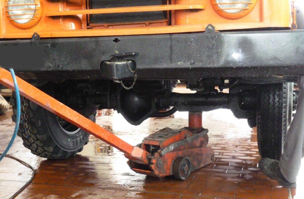

habe gestern an meinem Hanomag endlich die passenden WINTER-Reifen montiert. Abgesehen, dass das jetzt ja vorgeschrieben ist, sieht es viel besser aus, als mit den alten dünnen Dingern:

...geil ist aber der Wagenheber in Wagenfarbe :D
