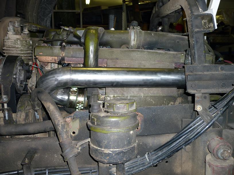

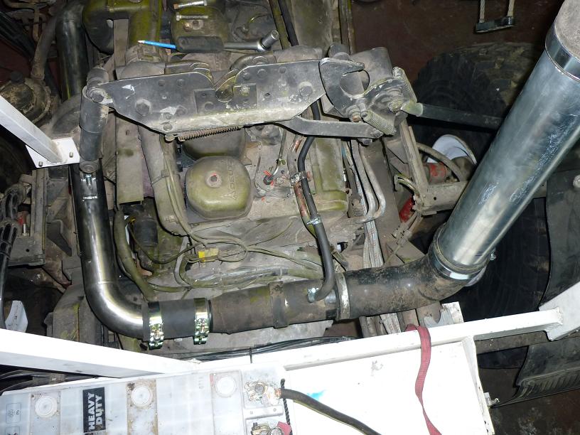

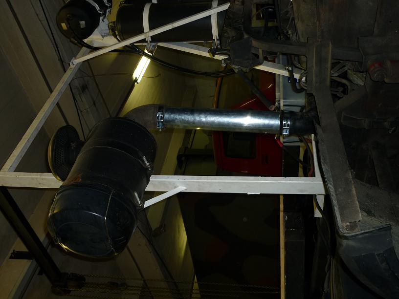

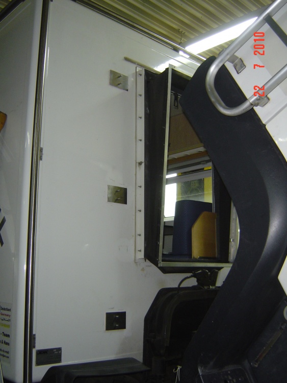

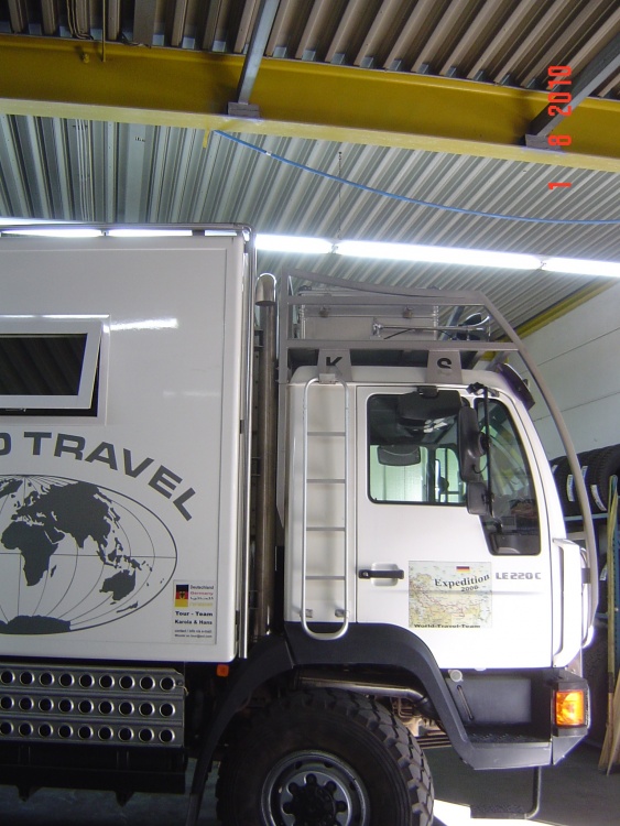

So, nach vielem rumpuzzeln und testen, ist auch meine hochgezogene Luftansaugung fertig, getestet, und für gut befunden worden. :cool:

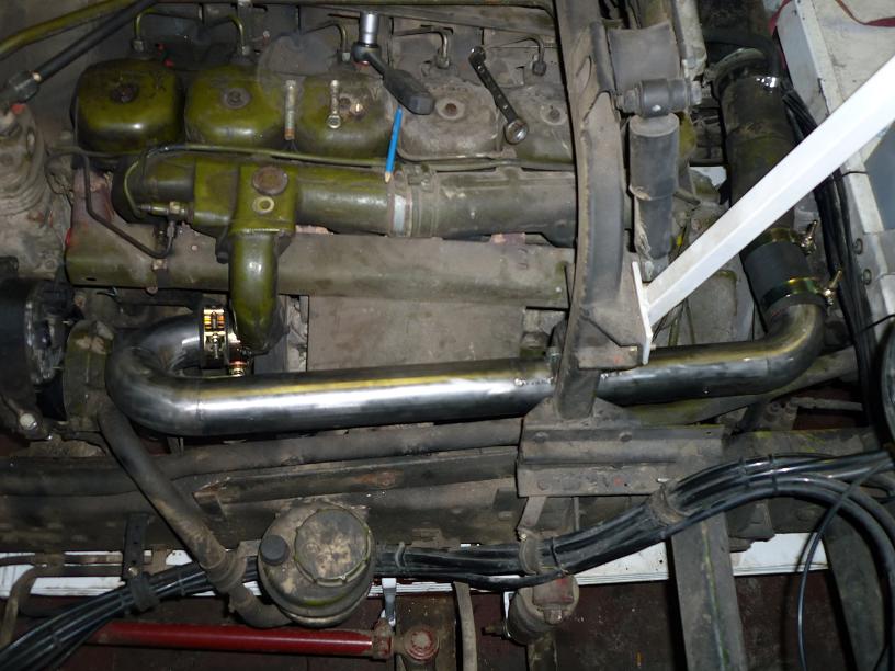

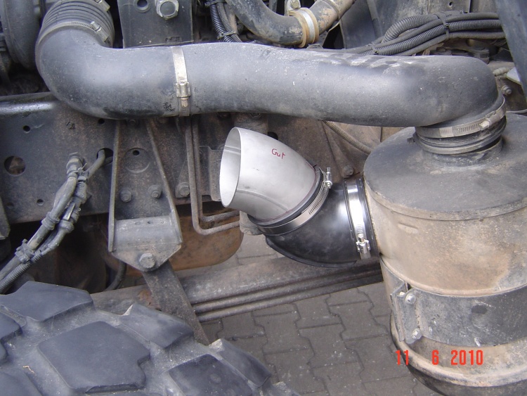

Der Start:
Luftfiltergehäuse um 180 ° gedreht, und später noch dessen orig. Schweißnähte abgedichtet.
das waagerechte Rohr nach hinten mit 3 ° Abweichung wegen Kotflügel.

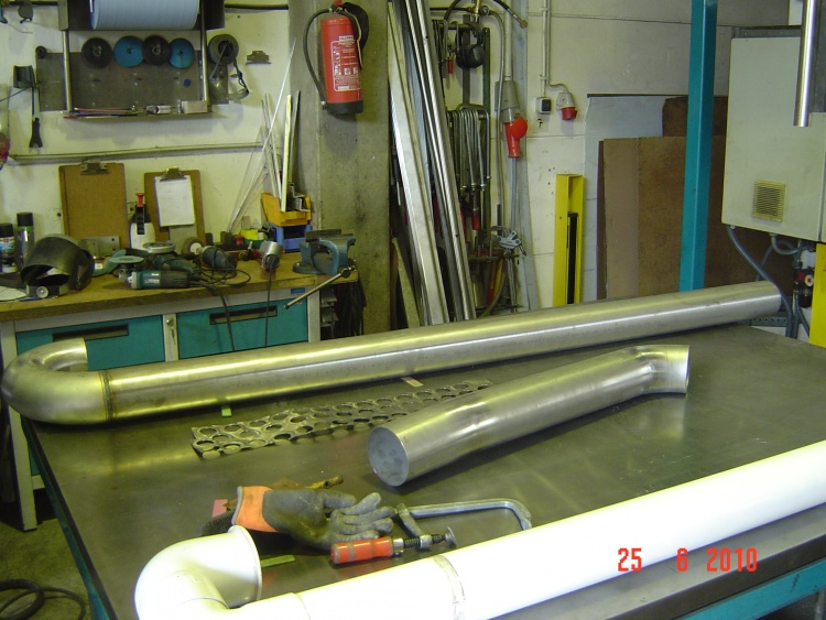

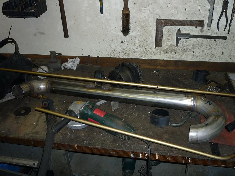

Nach dem Schweißen ....... jetzt beginnt dann das Edelstahlpolieren..... :ninja:
Kaum ist man den ganzen Samstag UND Sonntag am Wienern, wird's allmählich glänzend.... :wack: :bored: :ninja:

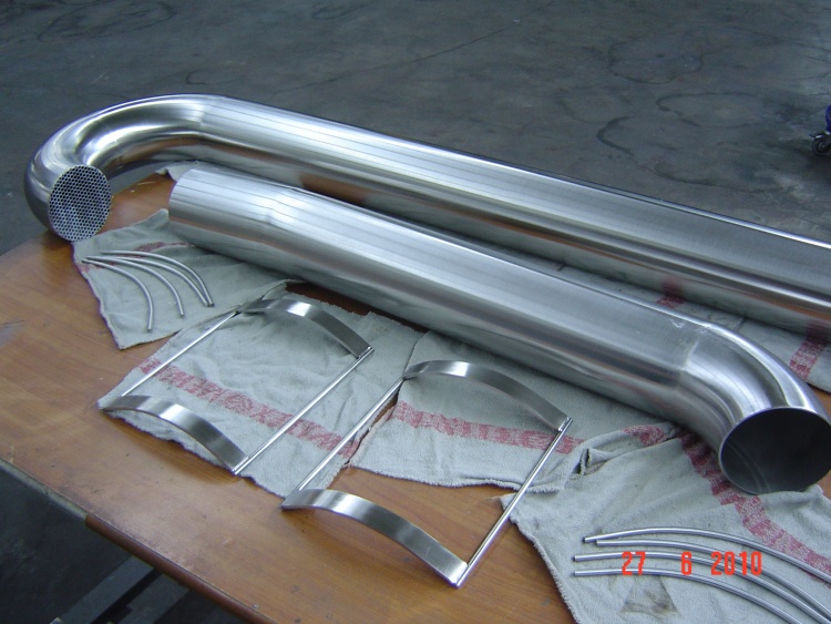

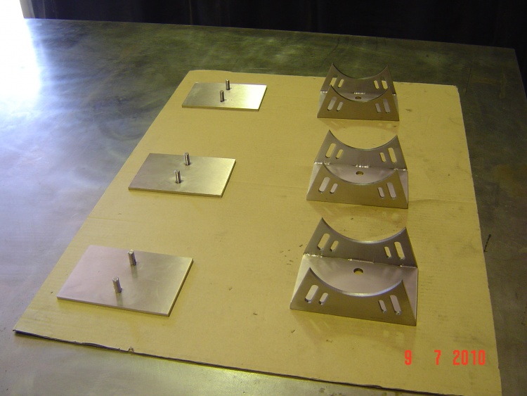

Die Laserteile für das Steigrohr am Koffer...

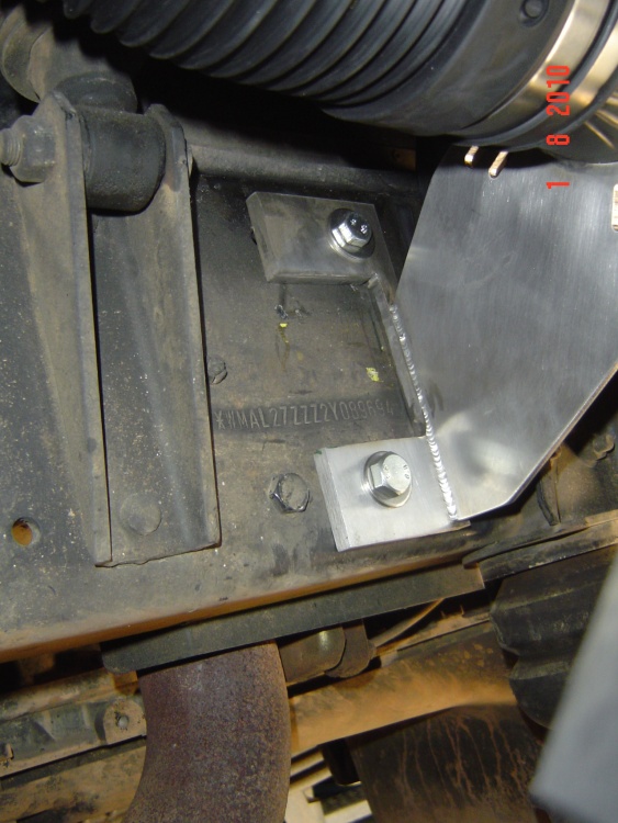

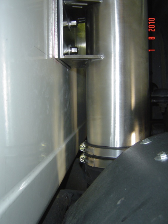

Die mit Sika geklebten Montageplatten mit eingeschweißten Gewindebolzen am Koffer.

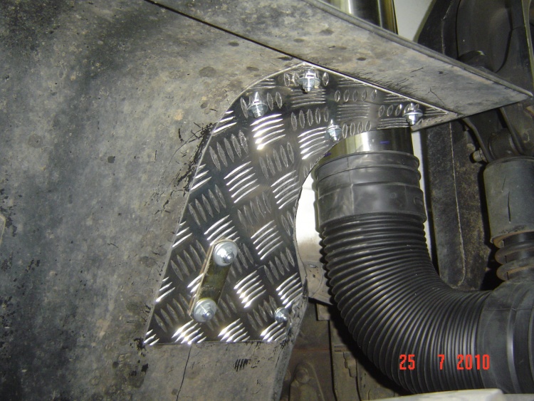

Kotflügel ausgeschnitten und verstärkt...

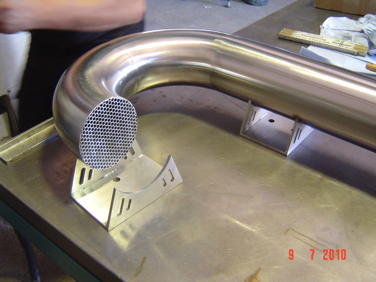

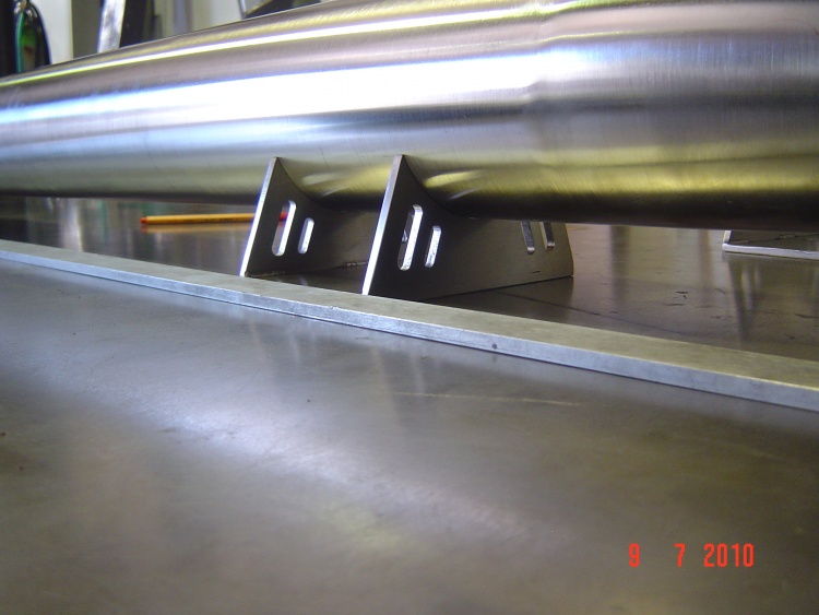

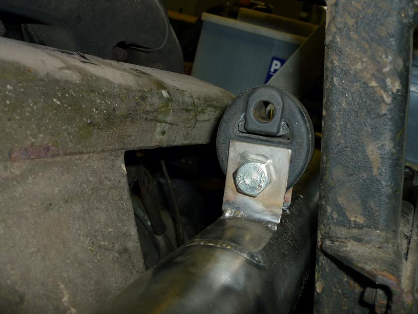

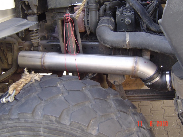

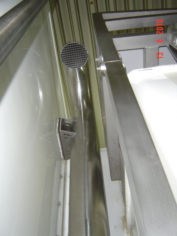

Stützhalter des waagerechten Rohres, mit Fenster für die Fgst. Nr.

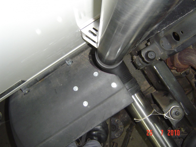

Die Verschraubung
Und fällt garnicht auf........

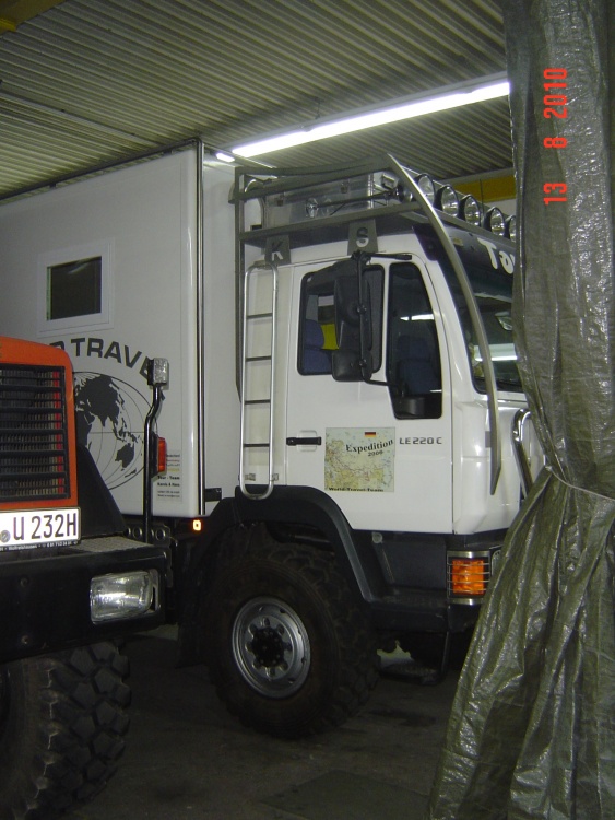

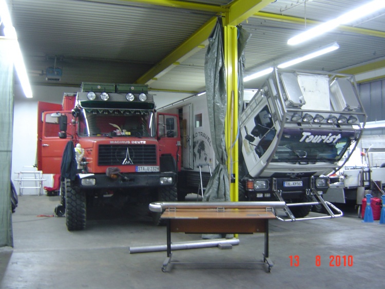

Ich kann jetzt das Fahrerhaus kippen ohne daß die Luftansaugung stört.
Ebenso wurde die Freigängigkeit der Reifen sowie der Lenkeinschlag mit Verschränkung getestet.
Ich möchte mich auch nochmal bei Bad Metall für die Unterstützung bedanken.
Edelstahl schweißen ist nicht meins...........
Jetzt kann Island kommen. :D

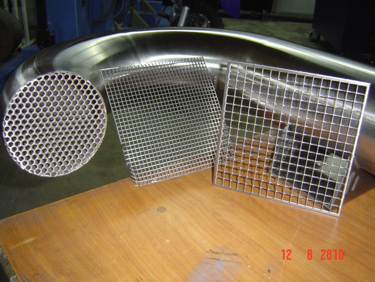

Aber wenn Du mich fragst,würd ich das Brausegitter oben
gegen ein Lochblech mit Quadratlochung tauschen.
Größerer freier Querschnitt und außerdem wird die Ansaugung
dann nicht mit einer Außendusche verwechselt :D :D :angel: :angel:

#10 Beitrag von Wombi » 2010-08-11 10:48:53
Pirx hat geschrieben:Schön gemacht, auch wenn das Design nicht meins ist.
Aber das Ansauggitter hätte ich lösbar gemacht. Wie willst Du das sonst jemals sauber machen, wenn es mal verdreckt und verstopft ist?
Hallo Pirx,
Das Design ist auch nicht unbedingt meins.... :(
Aber ein normales Rohr oben raus war einfach vor Island die schnellere Lösung.
Ich habe noch eine Zeichnung gemacht, und dann wirds evtl. ein rechteckiger Ansaugschacht mit seitlich eingearbeiteten Kiemenblechen... :angel:
Aufnahme am Koffer ist kompatibel... :D
Bezügl. saubermachen,
Ich weiß, was Du meinst..... aber bis jetzt hat sich auch nix gefehlt am normalen Ansaugpilz direkt vor dem rechten Vorderrad.
Dann wird kopfüber das Problem eigentlich kleiner.
Außer es beginnen Schwalben und Mauersegler zu nisten.... :ohmy:
Und wenn da mal Seegras hängt, :ninja: dann gehe ich angeln..... :angel:
Einen Zyklon da oben halte ich für unnütz, denn laut einem langem informativen Telefonat mit einem Techniker von MANN & HUMMEL hat man in 3 m Höhe nurnoch ca. 13 % Staub/Schmutz gegenüber einer Ansaugung bei 80-100 cm.
Außer bei Konvoifahrten und Sandsturm.....
Und bei mir sind's 3 Meter.

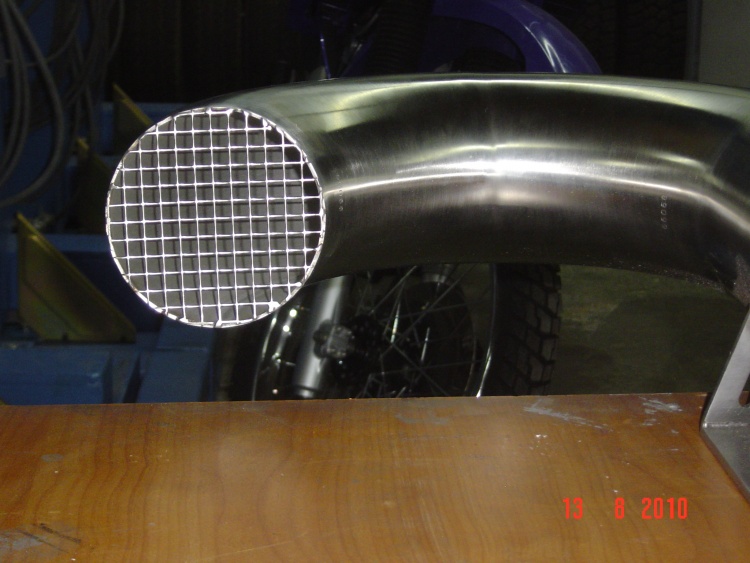

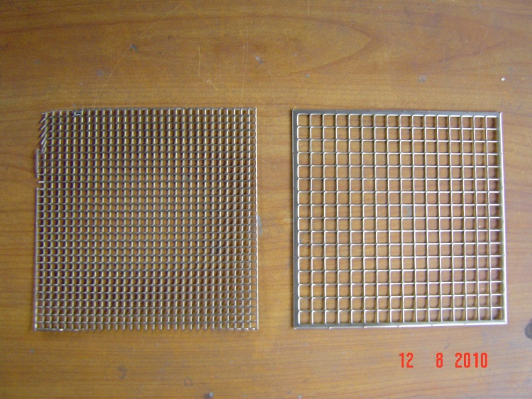

@ Bad Metall
Lästere nur, ich sag nur : Variante 1 des Brausebleches... :angel:
Das war doch was :blush:
Und keine Bange, Morgen steh ich auf der Matte.... 4 mm Quadratlochung, 1 mm Stegbreite.... :cool:
Das Ergebnis nach dem Austausch von Variante 1 ( 5 mm Rundlochung und nur geringer Unterdruck ) :blush: und dann versehentlicher, unbemerkter falscher Lochung von Variante 2
:eek: :wack: :(
Nicht aktzeptabel........
Aber alles wird gut...... :cool:
Zuletzt geändert von Wombi am 2010-08-11 17:55:01, insgesamt 2-mal geändert.

#16 Beitrag von Wombi » 2010-08-11 13:17:24
@ Pirx,
Mist, Schreibfehler !!!! .... eben ausgebessert !!!!
Wombi
Beiträge: 9213
#17 Beitrag von Wombi » 2010-08-11 14:19:28
Hallo Transporter,
Mein Koffer ist nur auf Gummiklötzen gelagert, und kann vorne etwa 3-5 cm nach oben gehen..... nicht optimal, aber bisher keine größeren Probleme.
Der jetzige Schlauch kann gemessen etwa 8-10 cm nach oben und seitlich gehen
Geplant ist eine Federlagerung, und dann muß eben ein längerer Schlauch dran.
Den Rest wird nur die Erfahrung ans Tageslicht bringen...... immer schön kontrollieren......
Ich kenne das Bild von Felix, ..... da muß dann ne Schlauchtrommel dran.... :angel: :D

So, habe mich inzwischen mit dem "Brauseblech" nochmal befaßt :blush:
Das ist Version 3.1, und 3.2
Einmal Quadratlochung 4 mm mit 1 mm Steg.
Und weil das so super ging, .... fast kein Verzug..... gleich nochmal erweitert.
Quadratlochung 8 mm mit 1 mm Steg.
Und das wird es auch.
Hier nochmal ein Vergleich.

Das Ansauggitter wieder abgeflext und das neue 8 mm Quadrat verschweißt.
Alles fertig und Fahrbereitschaft hergestellt.... :D

Da ist das neue Ansaugrohr, noch mal vielen Dank an Thomas für das Edelstahl schweißen. :D :D
Man sieht auch schon das die Ansaugung vom Kompressor verlegt werden musste.
So sieht es dann am Flansch zum Turbo aus
Ganz wichtig: ordentliche Schellen verwenden!!! vor allem wenn die Schlauchverbindungen hinter dem Filter sitzen.
Von oben sieht man auch schon wo es hingehen soll
Hinter dem Motor wurden dann wieder einige Originalteile verbaut,
so zum bsp. das Rohr mit Abgang für die Kompressorzuleitung und die Querschnittsänderung zum Luftfiltergehäuse.
Hier haben wir noch die zusätzliche Aufhängung für das Edelstahlrohr. Ein Auspuffgummi habe ich zur Vibrationsenkoppelung zum Fahrzuegrahmen als optimal befunden (es fehlt noch der Winkel zum Fahrzeugrahmen).
So haben wir zum Schluss eine Ansaugung in drei Meter Höhe hinter dem Fahrerhaus.
Zu guter letzt wurde das Edelstahlrohr am Turbo noch mit Glasfaseralumatten isoliert, damit sich das ganze nicht zu sehr von der Abluft des Motors und der Strahlungswärme des Krümmers aufheizt. Und nach einer kurzen Testfahrt wurde die Konstruktion für gut befunden.
