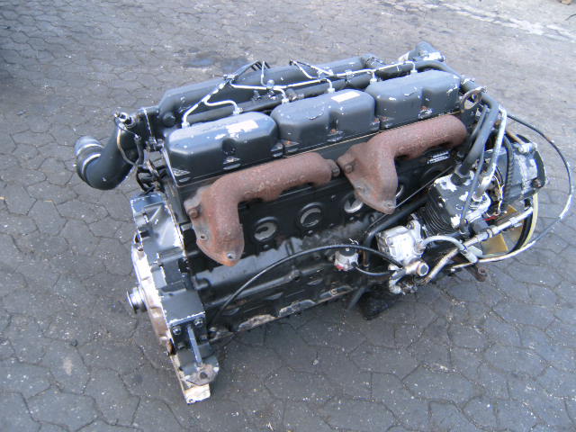

Hallo alle zusammen,
der MAN D0826 Sauger 6,9 L , R-6Zylinder mit 114 kW (155 PS ) ist ja sehr stark in den älteren 7,49-tonnern zu finden, also gute Verfügbarkeit an Gebrauchtmotoren . Der LKW nannte sich MAN 8.150 .
Dieser Motor ist ja dann das Gegenstück vom bekannten Mercedes OM366 .
Nach einer Summe von von Aussagen, verschiedener KFZ-Meister u. Verkäufer bei MAN u. Mercedes, komme ich zum Ergebnis, dass die MAN-Motoren aus dieser Zeit (ca. mitte 80 bis mitte 90er Jahre) wohl deutlich sparsamer liefen .
Heute ist das wohl ausgeglichen, aber Mercedes hatte damals, in sachen Verbrauch, zu spät gas gegeben .

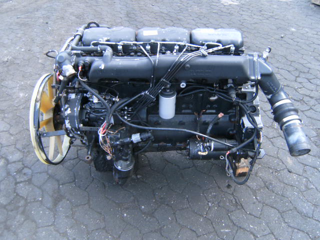

#3 Beitrag von T-Technik » 2010-02-19 23:11:15
Hallo Christian,
das soll ein D0826 GF sein . Der hat jedenfalls keine R-ESP, sieht eher nach Verteiler-ESP aus .
Nein, egal welche Motoren, für mich kommen nur R-ESP in Frage u. die sind auch super robust !
Kannst Du mir denn sagen, ob es den D0826 Sauger mit 155 PS mit R-ESP gibt, wenn ja, in welchen Serien, Baujahren u. wie kann ich das an der Typen-Nr. erkennen ?

Beiträge: 8993
#4 Beitrag von LutzB » 2010-02-19 23:21:08
Ich kenne die Motore auch nur mit einer, nicht unproblematischen, Verteilerpumpe.

#5 Beitrag von man-4x4 » 2010-02-21 0:58:29
auf den Bildern ist auf jeden Fall ein D0826 GF mit 150 -155 PS zu sehen - zu finden in jedem VW-MAN 8.150 oder 9.150 oder 10.150 - meines Wissens gibts den nur mit Verteiler-ESP.
Gruß Peter
