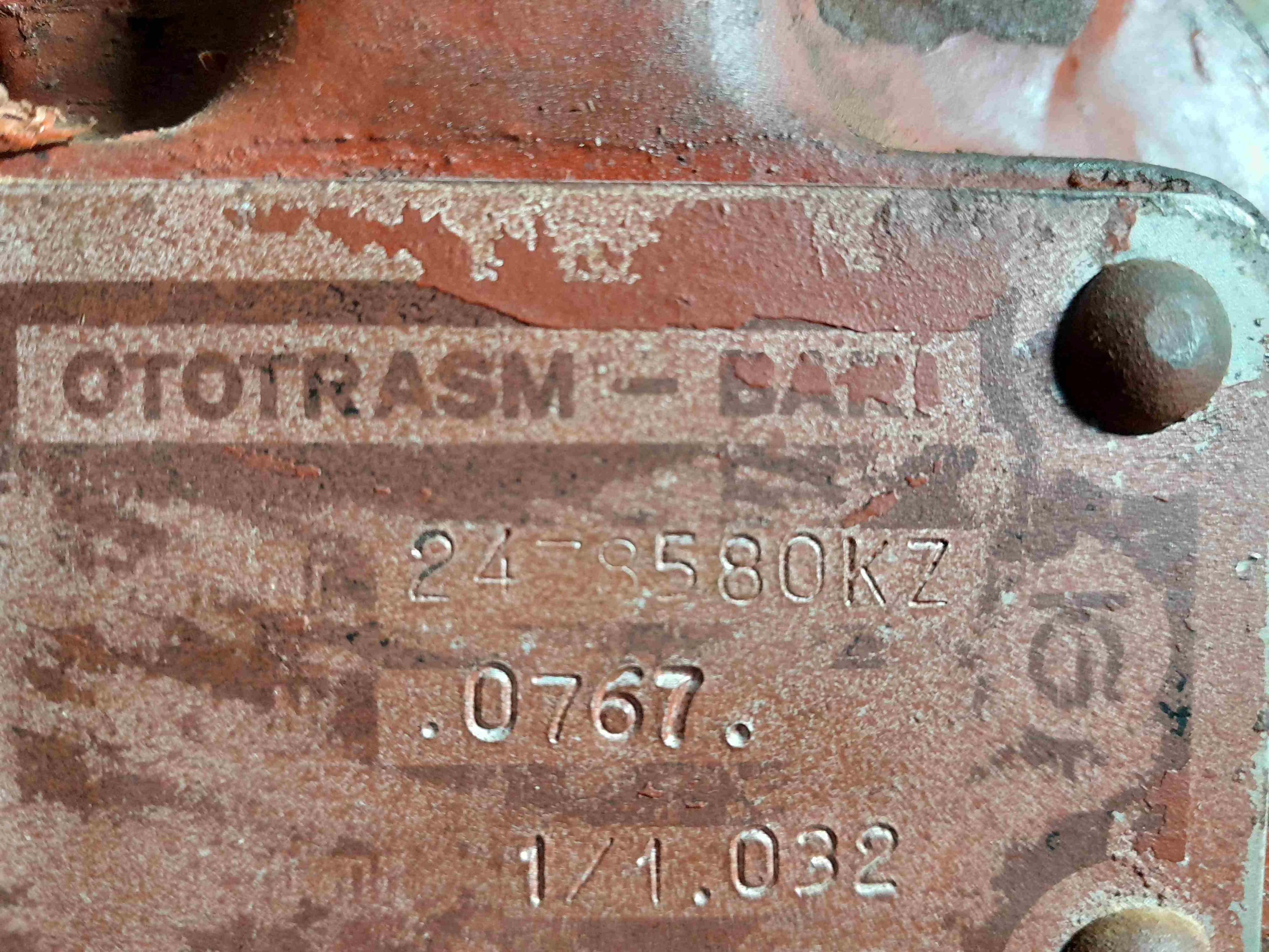

Ich suche eine Reparaturanleitung für ein Verteilergetriebe für einen Magirus / Iveco 120 D 16 ANW.
Das Fahrzeug ist eine ehemalige Werkstadt Fahrzeug von Deutsche Bahn.
Das Verteilergetriebe ist ein Ototrasm-Bari. Bild von Typenschild angehängt.
Kann jemand helfen?
Kann jemand helfen?

Ototrasm-Bari sagt mir jetzt leider nix.
Im allgemeinen wurde von Fiat-Iveco-Magirus das Verteilergetriebe Z 65 von Fa.Getrag verbaut.
Evrtl ist das Ototrasm eine Lizenz-Kopie des Getrag Z65.
Für das Z65 hab ich eine Reparatur-Anleitung.
Mach mal einige Fotos von dem Verteiler-Getriebe. Vielleicht kann man darauf erkennen, ob es mit dem Z 65 ähnlich oder identisch ist.
Hat das Gehäuse eine senkrechte Trennlinie für beide Gehäuse-Hälften?
Der Grundaufbau dieser Verteiler-Getriebe mit permanentem Allrad-Antrieb und sperrbarem Planeten-Differenzial ist bei den meisten Herstellern sehr ähnlich.
Daher könnte die Reparatur-Anleitung des Z65 auch für das Ototrasm hilfreich sein.

Ich hab das gleiche in der Halle liegen… bez. das ist immer noch als Leihgabe bei Basti verbaut.
Soweit ich das beurteilen kann baugleich zum Z65. Türkischer Lizenzbau…?
Hat Iveco in den späteren Baujahren zB 90-16 und eben den leichten Haubern verbaut.

also ich hätte jetzt "BARI" als Ortsangabe vermutet, das liegt in Italien. Lt. ner Googlesuche und nem Treffer von 2015 hat Getrag da wohl ein Werk.

Naja... ob Mailand oder Madrid... hauptsache Italien.
Die Richtung hat schon mal gestimmt

damit sollte die Reparatur-Anleitung für das Getrag Z 65 eigentlich passen.

Ich habe eine Reparaturanleitung für eine Z65 gefunden und bekommen.
Vielen Danke für eure Hilfe und Hinweisung.
