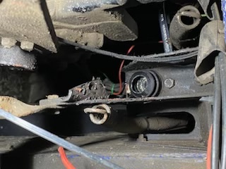

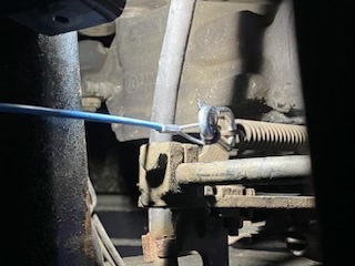

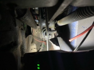

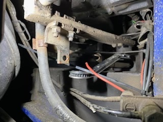

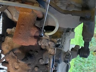

Ja, habe ich!
Bitteschön:
Jetzt würde ich nur noch gern wissen, was das für ein Schlauch vom Vorratsbehälter zum Geberzylinder ist, damit ich ihn morgen früh gleich besorgen kann.
Dann baue ich das morgen nämlich wieder alles zusammen und kann Samstag losfahren.
Liebe Grüße und einen schönen Abend
Bitteschön:
- Dateianhänge
- Jetzt ist Platz! Mehr Aufwand vielleicht 7 Minuten. Aber dann kommt man vernünftig dran.
- IMG_5928.jpeg (33.39 KiB) 2438 mal betrachtet
- Hier wird das Lager für die Kupplungsbetätigung demontiert. Kann man dann gleich fetten.
- IMG_5927.jpeg (34.34 KiB) 2438 mal betrachtet
- Mit einem kleinen Drahtseil um eine Knarre oder einen Stock gewickelt, gehen die Federn ganz leicht auszuhängen und auch wieder einzuhängen
- IMG_5923.jpeg (27.53 KiB) 2438 mal betrachtet
- Hinten kann man noch den Ring Schlüssel erkennen… vorne muss man dann wie auch immer drauf…
- IMG_5921.jpeg (21.8 KiB) 2438 mal betrachtet

Die oberen 3 Bilder müsst ihr euch alle 90° nach links gekippt vorstellen…

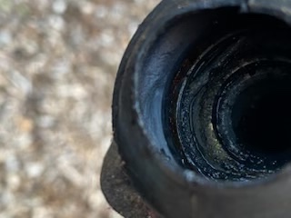

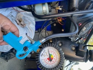

Re: Wer hat Bilder Tips vom Kupplungsgeber-Tausch Magirus 130 D 9 ?
So, feddisch…
Das Schöne ist, dass man die Kupplungs-Anlage schön vorsichtig mit Druckluft entlüften kann.
Nur für den Fall, dass das jemand noch nicht gesehen hat. Einfach ein Autoventil in den Deckel einziehen und fertig ist die Entlüftungsanlage.
Bei dem Druck muss man vorsichtig sein, 0,5 bis maximal 0,75 bar reichen vollkommen aus, sonst besteht die Gefahr, dass die Behälter platzen.
Und immer darauf achten, dass genügend Bremsflüssigkeit im Behälter ist.
Auf dem anderen Bild kann man sehr gut sehen, wie der alte Geberzylinder undicht ist. Die Gummi Anette (Gummimanschette) hatte auch einen Defekt. Ich vermute dadurch ist einfach Dreck und Staub hinein gelangt oder der Zylinder ist kaputt weil er seit 40 Jahren da drin ist.
