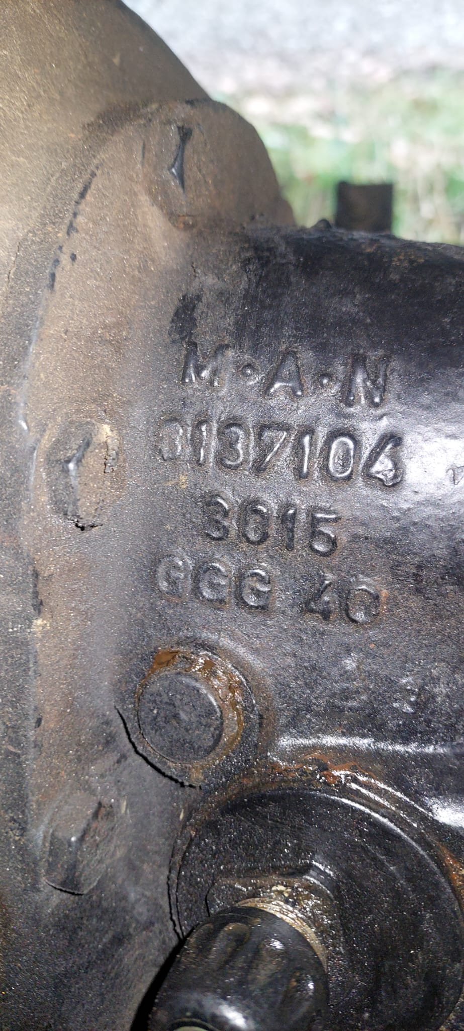

Hi Ralph,

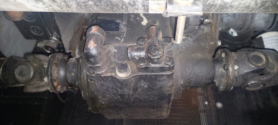

kannst du mal ein Bild machen auf dem man das VTG von der linken Seite in der Gesamtheit sehen kann?
Wie Wombi schreibt gab es beim L2000 nur noch die größeren VTG ab 750 in der Bezeichung. Allerdings ist beim G90 das G300 oder wenn schon überarbeitet teilweise ein G450 eingebaut worden. Die G450 haben aber, so weit ich mich erinnere, keine Varianten mit permanent Allrad gehabt. Das G300 gabe es mit zuschalt und als permanent. Anyway, sollte es ein G300 sein, ist es schlichtweg zu klein dimensioniert! Die Zahlen hängen direkt mit der Drehmomentverträglichkeit zusammen. Sprich ein G300 ist bei +/- 350 Nm Motordrehmoment am Ende!
@ Wombi, wurden die G750 und größeren nicht bereits von ZF gebaut? DIe Älteren waren von MAN selber!

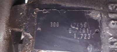

Die Plakette deutet für mich auf ein G300 hin. Unter dem Lack ist sicher weiteres geschrieben. Ich müsste tief in meiner Festplatte suchen da habe ich sicher noch Bilder von soeiner Plakette. So ca. 2005 hatte ich einge Probleme mit meinem G90 und dem VTG300, damals habe ich aus 2 ein Neues gebaut.

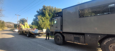

Re: Verteilergetriebeschaden MAN L2000
Danke für zahlreichen Antworten ..
Nun.. diee Nachricht von Chris macht mich nun stutzig.
Denn ich bin in den Sand an einem Stand hier in Griechenland (siehe Bild), das rauskommen war dann doch nicht ganz so einfach und hab die Sperren und die Untersetzung rein gemacht. Dann gings. Anscheinend hat da das VTG den Schaden abbekommen und das mit dem Unterdimensioniert mach mich noch besorgter als nun Wochen auf ein "neues" zu warten und ein paar tausend euro zu zahlen ... Wenn das VTG tatsächlich unterdimensioniert ist, habe ich in ja das selbe Thema wieder, sobald mal mehr Leistung drauf kommt. Der Motor ist der 4 Zylinder mit 180 PS original und einem kleinen Tuning auf etwa 200PS ...

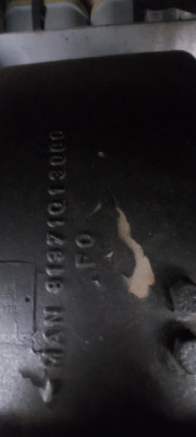

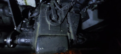

Auch wenn es hier schon Nacht ist (1 Stunde später) ging ich nun noch mal raus (weil ich ja eh nix besseres zu tun hab) und Fotos vom ganzen VTG gemacht...
Hi Ralph,
so leid es mir tut, aber es sieht tatsächlich aus wie ein G300 aus dem G90! Ich such gleich mal Bilder... Leider nix, auf die Schnelle...

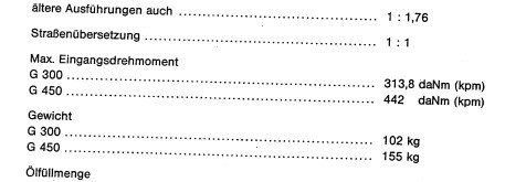

Aber ich habe das Reparaturhandbuch gefunden... @Basti, das mit dem EIngangsdrehmoment ist hier beschrieben!

Da steht 3138Nm, das paßt schon eher

Die lesbaren Zahlen aus dem Eingangsposting passen ziemlich gut zu denen in deinem Link...

Misstrauisch wie ich nun mal bin, habe ich zwei verschiedene Umrechner bemüht, auch weil ich mir selber nicht traue

110 KW - 240 KW Motorleistung.
Max. Motordrehzahl 3000 U/min.
Selbst der kleine 4 Zyl. Allrad Im L 2000 hat das drinnen.
Gebaut von MAN
Das G 102/103 hat max 90000 Nm und ist teurer, da aus Alu.
Gebaut von MAN.
Über das G 750 brauchen wir hier nicht reden, das ist nochmal eine andere Nummer.
Erst die großen, ab 17.000 - 25.000 Nm sind von ZF.
Die Erfahrungsberichte sagen, daß auch das alte G 450 absolut grenzwertig für die Fahrzeugklasse im Allradeinsatz ist.
Für mich ein Fall von falschem Setup bei der Umbauplanung/Ausführung.
Und ohne Deine Urlaubspläne jetzt zu sehr durcheinander zu würfeln, aber mit 2-3 Wochen wird das nix.
Entweder ein baugleiches VTG auftreiben, versenden und einbauen, damit die Kiste nach Hause kommt, oder gleich von der Umbauwerkstatt nach Hause holen lassen um ordentlich abzuändern.
Wir reden hier von einem annähernd 5 stelligen Betrag.
Neupreis G1000-2 war 21.500 €, wird aber nicht mehr gebaut.
Es gibt manchmal immer noch welche von Umbaumaßnahmen mit teilweise 1000 km für 6-8000 €
Vom derzeitigen Gebrauchtmarkt habe ich aktuell keine Erfahrung.
Gruß aus nun wieder Argentinien,
Wombi
Verbaut in Allradfahrzeugen mit einem Motordrehmoment von etwa 550-1250 Nm,
Gebaut von MAN
Gebaut von MAN.
Wombi
Moin Ralph,
Mit der FIN ist bei MAN leider nicht so viel zu holen wie bei Mercedes...
Speziell in deinem Fall, wo anscheinend mehrere Fahrzeuge gemixt wurden.
Die Motornummer findest du an einer Plakette seitlich am Motor. Da steht Typ und Seriennummer drauf. Damit kann man sehen welcher Motor du hast. Und die Leistung finden.
Die Kardanwellen und. Achsen sind in der gesamten Konfig erstmal Nebensache.
Ein 450-er würde nur an der möglichen Leistung was bringen. Die schlechte Konstruktion und Anfälligkeit bleibt.
Umbau auf ein anderes VTG, wie Wombi sagt, geht, ist aber aufwändig, weil Kardan und Aufhängung angepasst werden müssen. Ein moderneres VTG zu finden wird zudem einfacher und
Eher verfügbar sein als die alten G3-450. Dann kommt noch hinzu, dass man bei dem Gebrauchten den Zustand nicht kennt.
El_posso_67
- Beiträge: 20
- Registriert: 2015-01-07 22:14:25
Hallo Ralph,
Eventuell hilft dir das weiter, in Kleinanzeigen bei Görlitz, verkauft gerade jemand Achsen und auch ein Verteilergetriebe.
Könnte passen, wenn du das 300 hast.
Grüße und viel Erfolg bei der Suche und Reparatur
Dominik
Dominik
- Der Initiator
- Fahrrad-Philosoph
- Beiträge: 7082
https://www.kleinanzeigen.de/s-bestands ... d=82747329 Du kannst sogar zwischen G300 und G450 wählen :-) Liegt in Polen, ist aber auch nicht näher an Griechenland als Görlitz...
Danke Dominik und die anderen
Der verbaute Motor ist laut FIN ein D0834LF03.
Eigentlich sollte das stimmen, da dieser nicht getauscht wurde. Da werd ich aber am Motor selber noch mal schauen was drauf steht.
Momentan tendiere ich mehr zim G450, da es mehr Drehmoment aushält, auch wenn es ähnliche Schwächen hat wie das G300.
Es wird auch drauf ankommen wss ich überhaupt bekomme. Dafür wede ich dankenswerterweise eure Optionen durchprobieren.
Was mich noch sehr interessiert ist, am besten in Zahlen ausgedrückt, wie weit das G300 für den verbauten Motor unterdimensioniert ist.
(Ich werde gerade zu einer Werkstatt geschleppt... bin gespannt was die sagen..)
- Der Initiator
