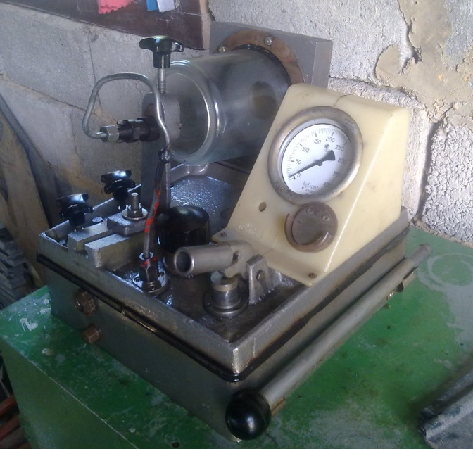

Ich benutze einen Klassiker von Motorpal
Wenn Sie ein großes Gefäß und einen Ventilator verwenden, müssen Sie das Aerosol nicht einatmen.
Die Russen hatten früher solche großen und schweren Ständer, vielleicht gibt es sie noch auf Flohmärkten.
Die Verwendung von Spezialflüssigkeiten in der Werkstatt ist kaum sinnvoll.
Verwenden Sie nicht Ihren Biokraftstoff, der schon älter und mit Rotz bedeckt ist.
Ersetzen Sie ihn durch Paraffin oder andere hoch raffinierte Petroleumkraftstoffe.
obwohl Designs wie das in der Anzeige auch zum Verkauf angeboten werden.Wenn Sie ein großes Gefäß und einen Ventilator verwenden, müssen Sie das Aerosol nicht einatmen.

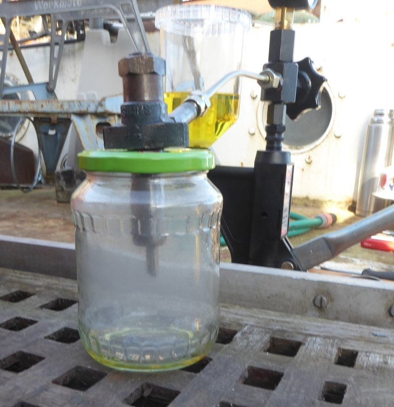

Hier nebelt nichts:

Moin.
Die kleine Lösung mit einem Glas als Spritzschutz gefällt mir, allerdings würde ich ein deutlich größeres Auffanggefäß wünschen. Dann läßt sich das Strahlbild besser beobachten. PET, das mutmasslich schnell stumpf wird und kaum dem Strahl mit voller Druck widerstehen kann, wäre nicht meine erste Wahl.
- Fahrrad-Philosoph
- Beiträge: 5672
Re: Düsen-Prüfgerät
Das Glas hat ziemlich genau den Durchmesser der Zylinderbohrung. Wie das Spritzbild 15 cm entfernt von der Düse aussieht, das interessiert mich nicht, wenn die Düse in eine 100 mm Bohrung einspritzt.
Re: Düsen-Prüfgerät
Hab mich wohl ungenau ausgedrückt.
Beim Abdrücken entsteht Sprühnebel, in einem deutlich größerem Gefäß / oder eben in den Raum mit Absaugung, behindert es die Sicht weniger. Beim Testen nutze ich mindestens 5 Hübe, das nebelt ordentlich ...

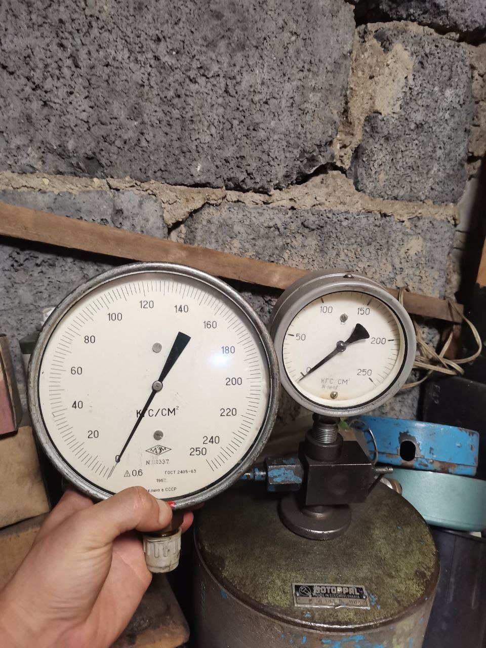

ich hab so etwas in der Art.
https://www.ebay.de/itm/323775101619?mk ... media=COPY
Großes Manometer mit Glycerin Füllung.
Ist 1a.
Hab damit schon viele Düsen abgedrückt und eingestellt. Ich drücke mit Diesel ab und fülle dann zum Schluss hin prüföl ein. Das soll ein verkleben der Manschette des Kolbens verhindern.
Ist 1a.

Sieht aus wie meins

Re: Düsen-Prüfgerät
Cool, ne gedämpfte Anzeige, hatte unser Gerät nicht (mehr?)
