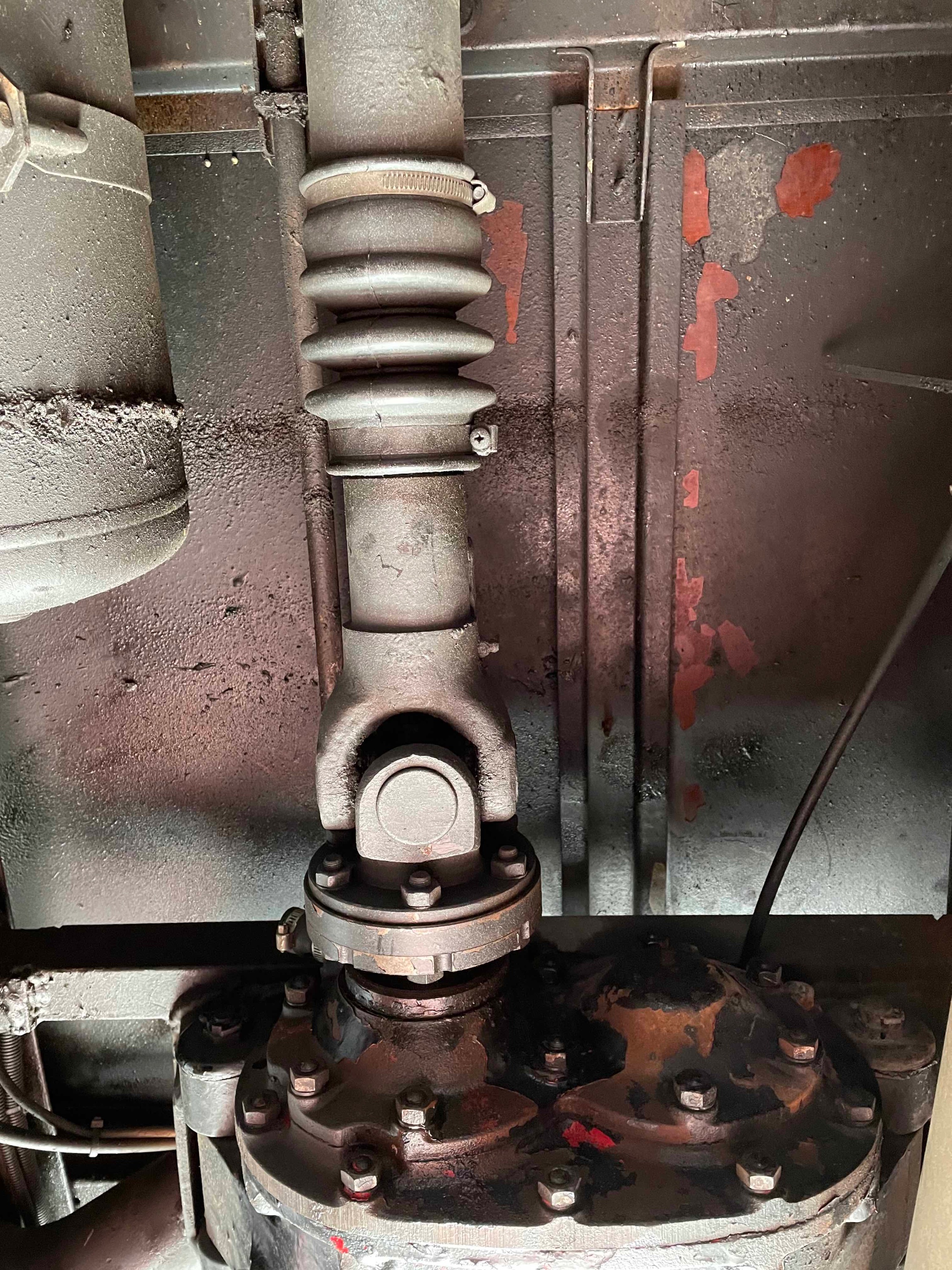

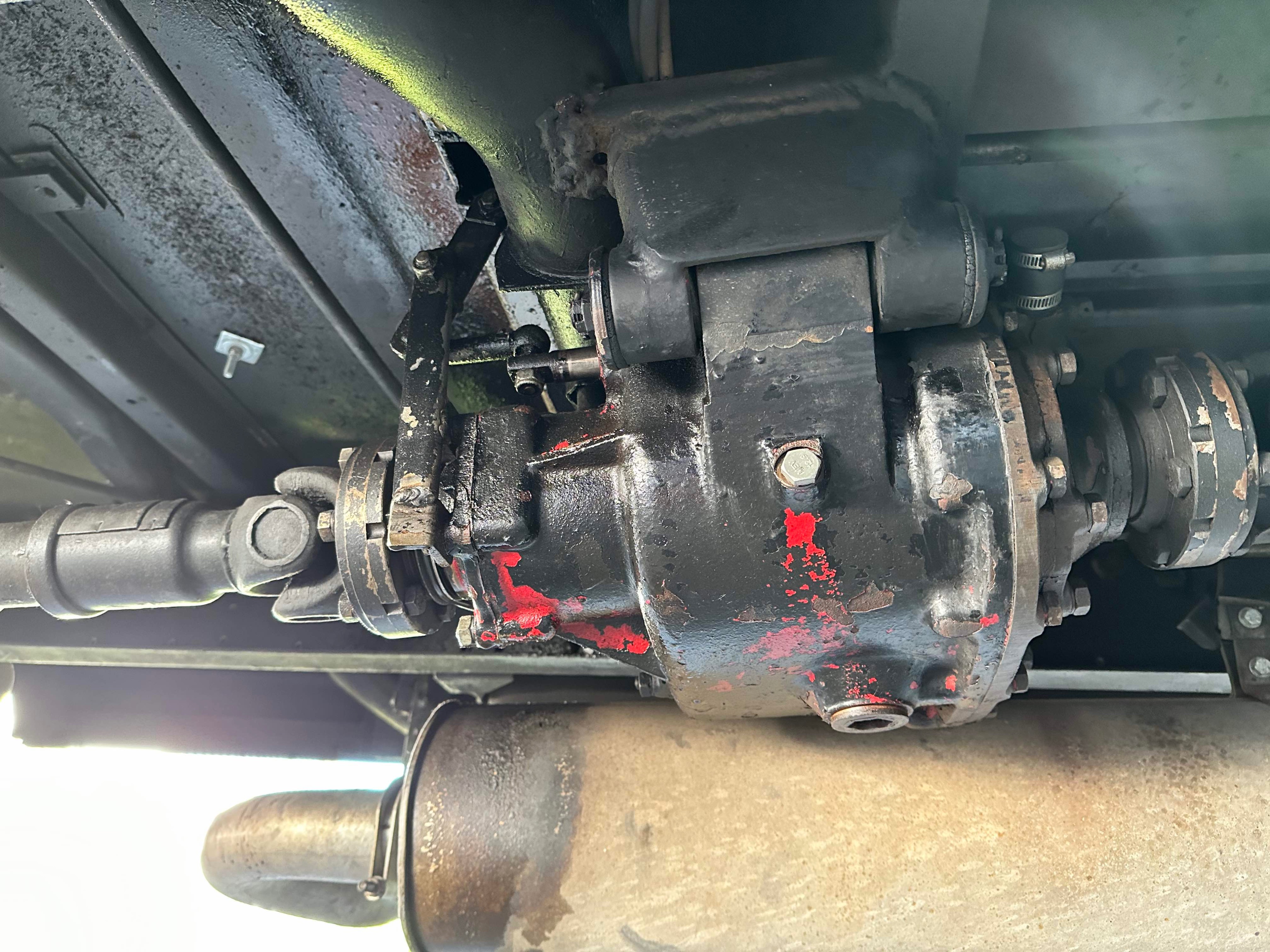

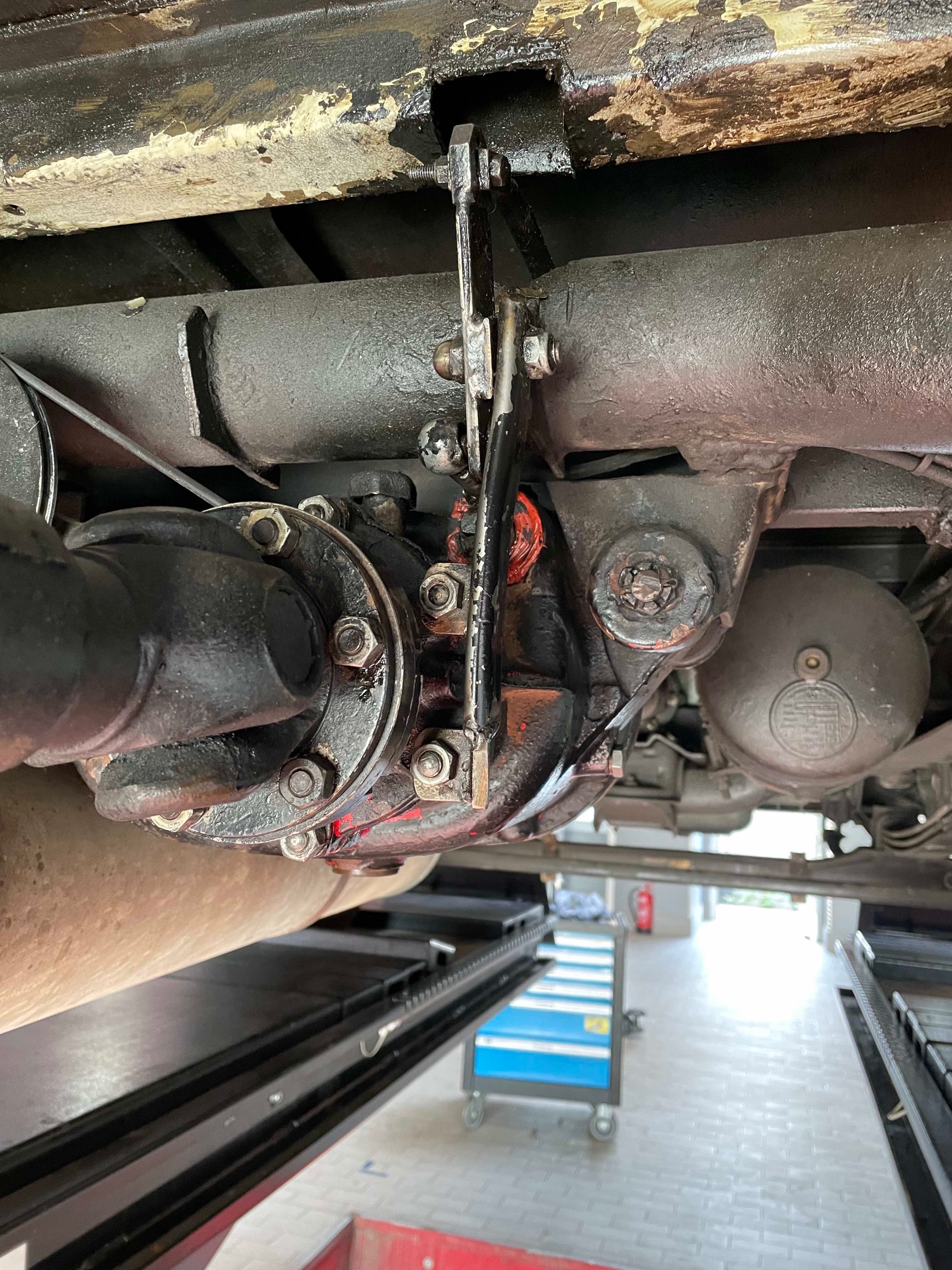

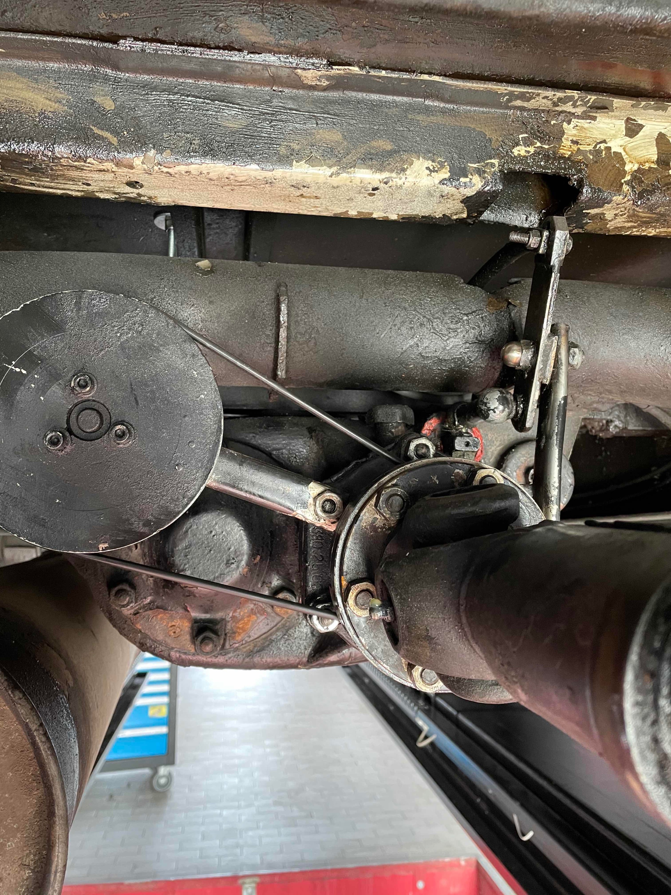

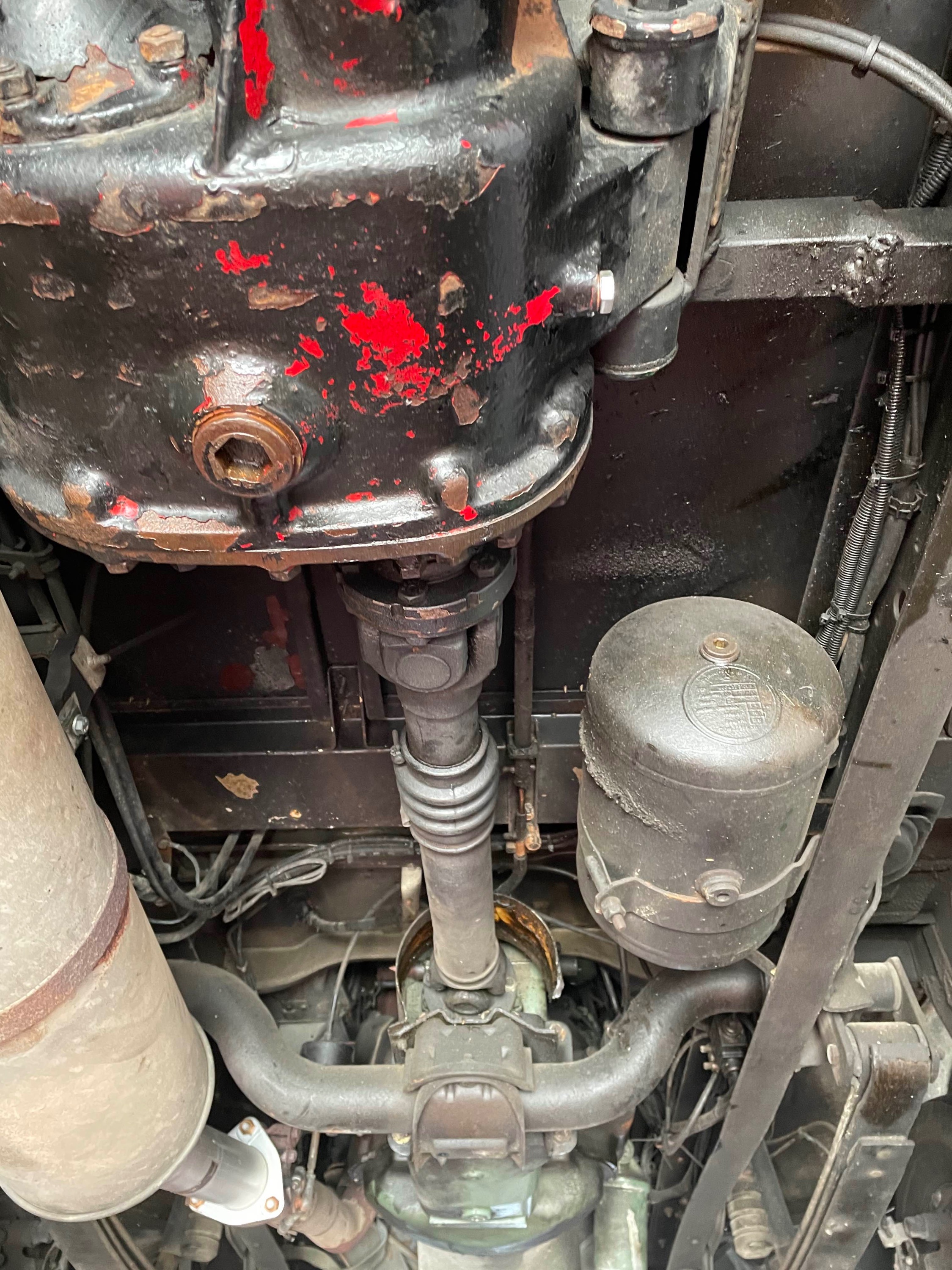

Also die Schweißnaht am Halter des Getriebes sieht mal richtig grob hingebraten aus. Da war bestimmt kein Profi am Werk.
Gibt´s auf dem Getriebegehäuse keine Herstellernummer o. a. um das Ding zu identifizieren?
Was ist denn die Achsübersetzung des Fahrzeugs? Bei einem 609 würde mal nicht von der schnellsten ausgehen. Dann wäre das zusätzliche Getriebe keine richtige Untersetzung, sondern ein Overdrive (vorausgesetzt es ist "richtig herum" montiert). Ich meine auch mal irgendwas von Overdrive-Getrieben in Steyr-Fahrzeugen gehört zu haben, bin mir aber nicht sicher. Ansonsten gab´s ja nur das bekannte APA und Alteisenteile von Volvo und Jaguar.

Ist da wirklich kein Typenschild auf dem Gehäuse? Oder eine eingeschlagene Nummer? Kein Logo des Herstellers?
Es muss doch rauszufinden sein was das für ein Dingsbums ist, oder?

Ich vermute, dass das ein englischer Laycock de Normanville - Overdrive ist. Wurden gerne, ohne Kardanwelle dazwischen, direkt an die Getriebe englischer Sportwagen geflanscht.

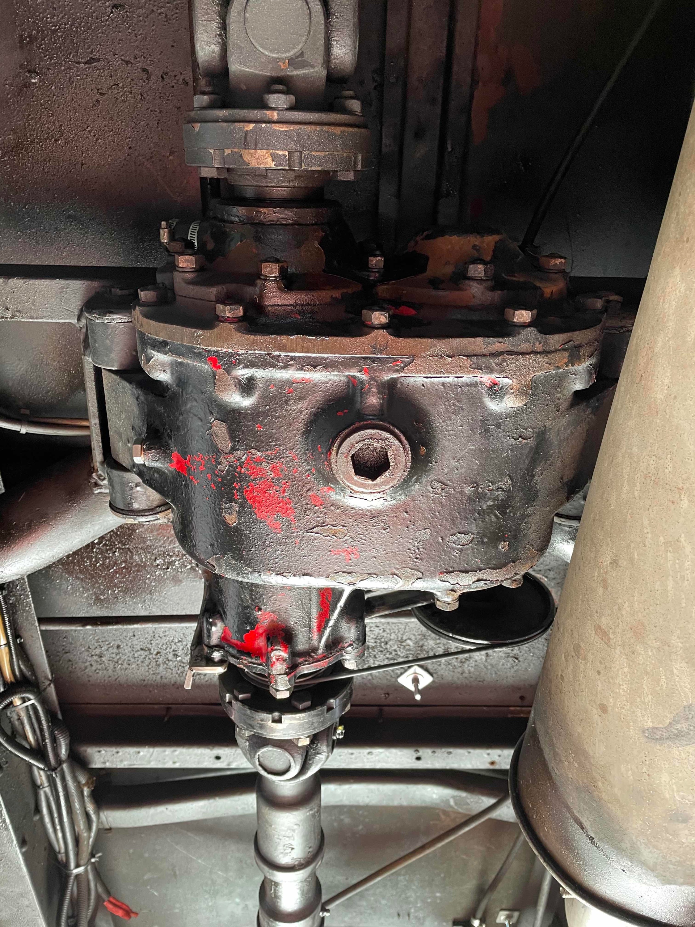

Ich habe nochmal ein paar Nahaufnahmen gemacht, vielleicht erkennt man hier noch mehr Details.
Re: Untersetzungsgetriebe T2/LN1 609D
Hallo Lutz,
ich hatte noch keinen Laycock in der Hand, aber das hier verbaute Getriebe scheint mir doch etwas zu groß und massiv für einen Sportwagen.
Es sieht auch nicht danach aus, als ob hier die Eignagsseite auf Kardananschluss umgebaut wurde. Beim Jaguar sitzt das ja mit einer kleinen Glocke direkt am Getriebe.
Tino
Ist das ein Riemen der von der Kardan auf ne Riemenscheibe geht? Wozu?
Könnte es ein 3 Wellen VTG sein bei dem der Abgang zur vorderen Kardan mit einem Blinddeckel geschlossen ist? Eventuell ein VTG aus einem Mercedes G-Modell?
Tachosignal das auch in Untersetzung die richtige Geschwindigkeit angezeigt wird.

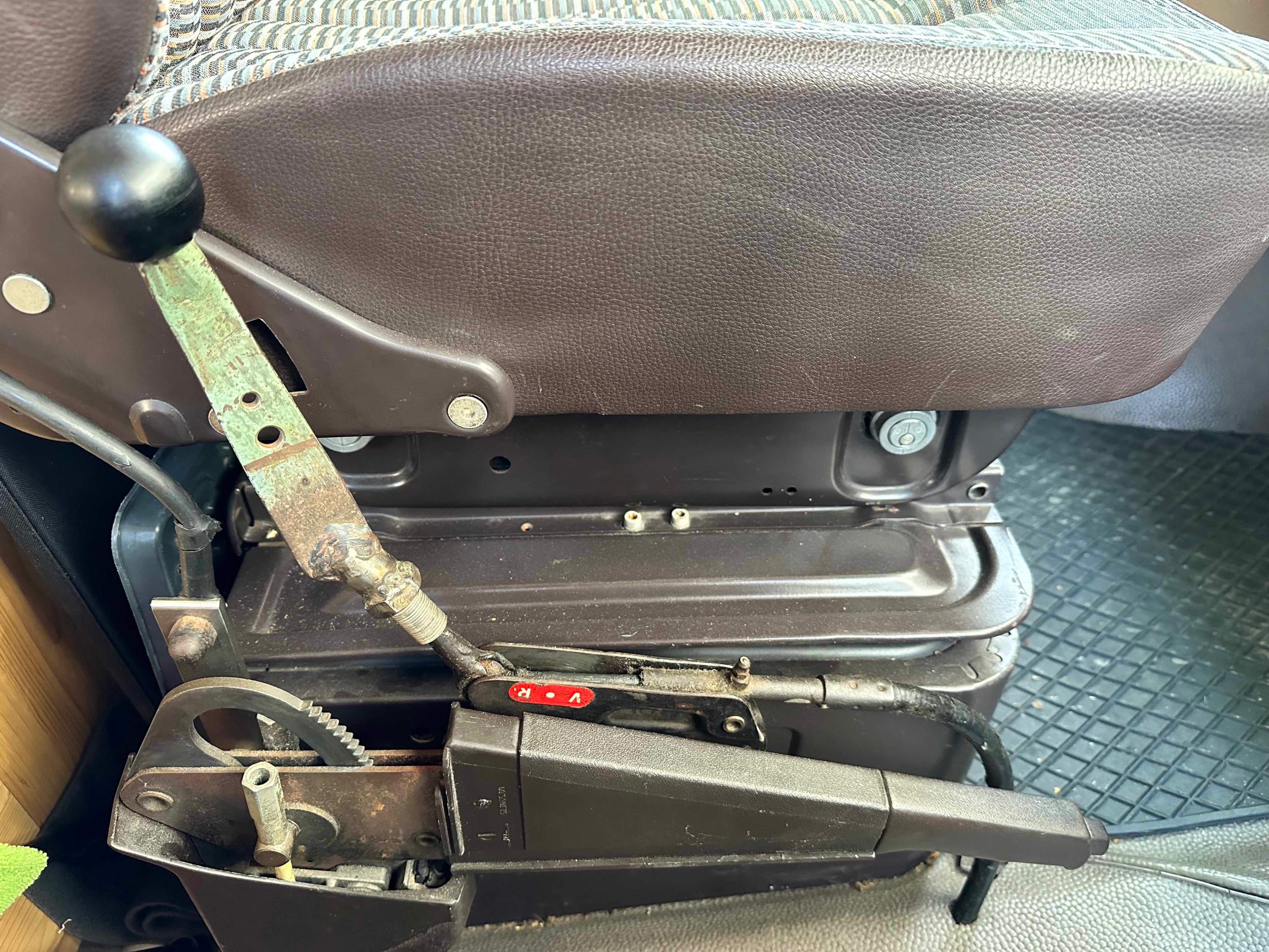

Vielen Dank nochmal für eure Antworten! Jetzt nochmal zum Schaltvorgang, das allem Anschein nach ein Untersetzungsgetriebe ist.
So wie ich euch verstanden habe, kann ich es nicht bei voller Fahrt auf der Autobahn nutzen, z.B. vor und nach einer Steigung, sondern nur langsam rollend. Hier auch noch mal die Frage, lasse ich den Gang eingelegt, oder gehe ich vorher in den Leerlauf und schalte dann das Untersetzungsgetriebe.
In die kleine Übersetzung (Hebel senkrecht) komme ich eigentlich immer, zurück geht nur mit deutlich mehr Kraft.

Also jetzt noch mal, Typenschield oder kronkrete Angaben.
Wenn ich die Schaltmimik an der Sitzkonsole und die Schweißnähte betrachte, war hat da ein genialer Schlosser mal seine Versuche gemacht.
wenn niemand weiß, um was es sich konkret handelt, kann jeder nur im Heuhaufen stochern. Wer soll dazu etwas sagen können, keiner weiß ob synchronisdiert und nicht. Alle Tipps können nur aus dem hohlen Brauchgeschen werdendoctorsnuggles hat geschrieben: ↑2023-06-02 15:16:00Jetzt nochmal zum Schaltvorgang, das allem Anschein nach ein Untersetzungsgetriebe ist.
Gruß Helmut
