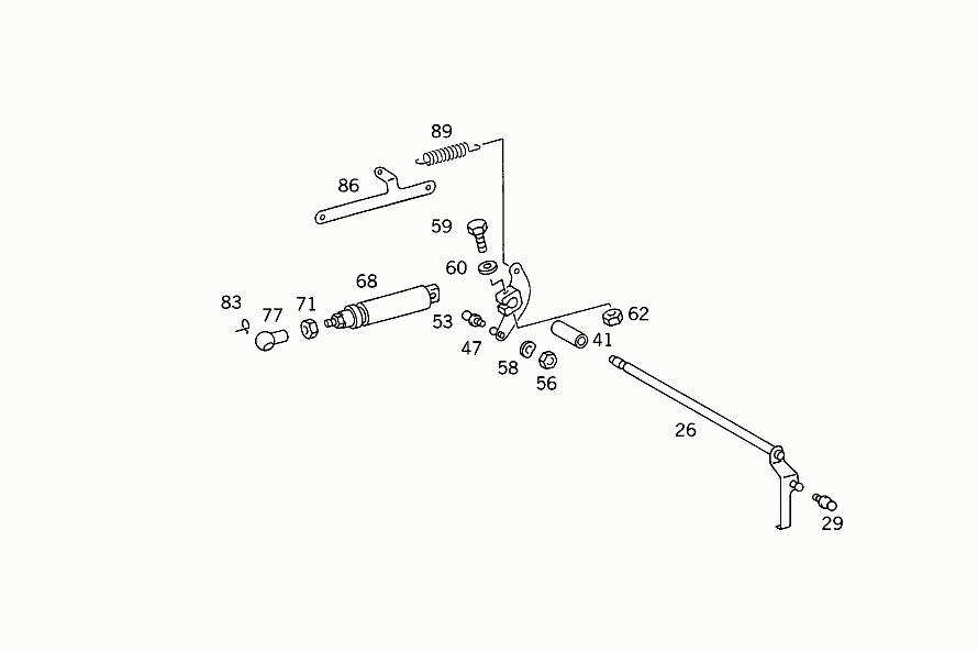

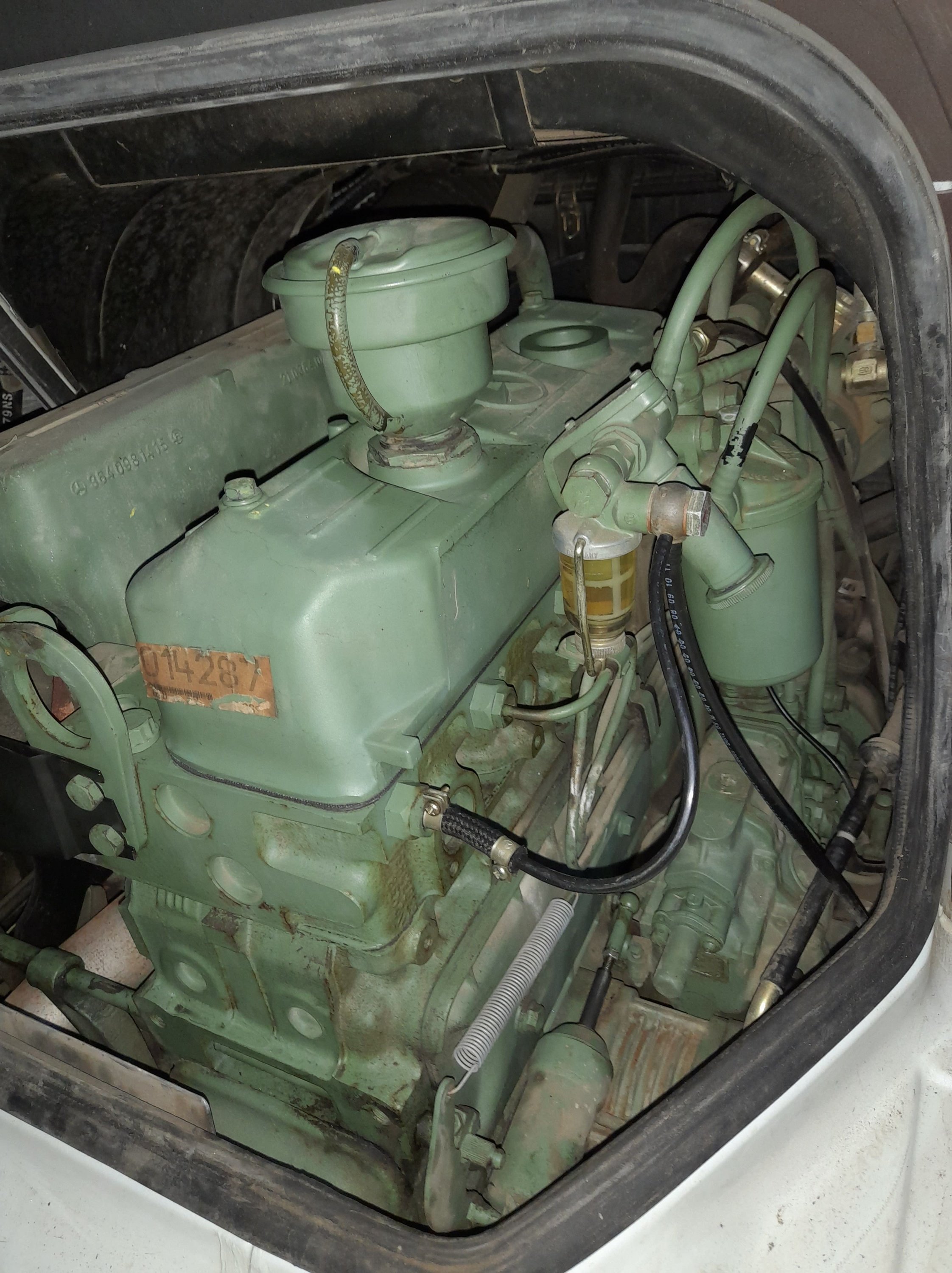

Die erste Fahrt, die länger als 50 m sein sollte - und zack hat sich beim 814D (Bj 1994) etwas verabschiedet. Der OM 364LA-I/2 (Motorbaumuster 364.986) fährt nur noch mit Standgas. Die Vermutung ist, dass ein Druckluftkolben nicht mehr arbeitet. Und zwar ein Druckluftkolben, der den Hub des Gaspedals vergrößert [/vimeo]- weitergibt.

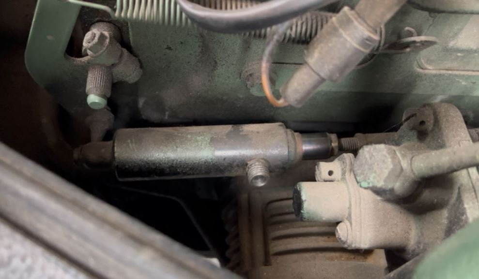

Oder es könnte auch sein, dass der Druckknopf im Fußraum (drosselt den Motor beim Bergab-Fahren) nicht in Ordnung ist. Der Kolben ist in der Explosionszeichnung die Nummer 68. Im Foto und im Video [vimeo]https://vimeo.com/794653449 sieht man ihn auch. Ich bin der Meinung, dass der Hubzylinder nicht rauskommt. Wenn man hinter dem Druckluftkolben per Hand "gas-gibt", kommen die Drehzahlen über das Standgas hinaus.

Sofern das im Gestänge ein Druckluftzylinder ist, sollte ja auch eine Leitung hingehen. Ich sehe da auf dem Foto nur einen offenen Anschluss.
Ich kenn jetzt den Aufbau den OM364A an der Stelle nicht im Detail. Üblicherweise gibt es beim vorhandensein einer Motorbremse per Auspuffklappe (das meinst du wahrscheinlich mit dem Druckknopf im Fußraum, der den Motor bei Bergabfahren drosselt) einen Zylinder an der Einspritzpumpe bzw. dem Gestänge zum Gaspedal, das selbiges auf Nullförderung stellt. Ist dies aktiv, sollte aber der Motor komplett ausgehen.Florian_1994 hat geschrieben: ↑2023-01-31 23:31:42Oder es könnte auch sein, dass der Druckknopf im Fußraum (drosselt den Motor beim Bergab-Fahren) nicht in Ordnung ist.
Re: Druckluftkolben-Gaspedal OM 364
abgeleitet vom 6-Zylinder-Motor 366LA: das auf dem Bild ist ein einfach wirkender Druckluftzylinder, der bei Betätigung der Motorbremse den Verstellhebel der Einspritzpumpe auf Nullförderung stellt- parallel zum Auspuffklappenzylinder (falls vorhanden). Im Grunde verkürzt der Zylinder das Gasgestenge auf Nullförderung und übersteuert damit Gaspedalstellung und Standgasstellung. Drucklos wird der Zylinder durch eine Feder auf Block ausgefahren und stellt damit das "normale Gasgestänge" her. Man kann den Zylinder von Hand zusammendrücken und einfach mal probieren, ob die Feder ihn voll ausfährt. Aber wenn der Motor konstant Standgas hält, kann der Zylinder an dem Fehler kaum beteiligt sein; dann müsste eher der Motor weiniger Gas als gewohnt annehmen oder ganz ausgehen/ausbleiben.

Ob alle Kugelköpfe des Gasgestänges fest und in ihren Pfannen sitzen hast Du schon überprüft?
Moin und herzlich willkommen hier. Der Zylinder verlängert m.W. das Gasgestänge, also malprüfen,ob der Zylinder klemmt oder dauerhaft Druck auf dem Zylinder liegt.

Ich denke nicht dass der aktiv verlängert, das hieße man könnte im Stand wenn die Kessel leer sind kein Gas geben um den Kompressor laufen zu lassen, klingt irgendwie unsinnig.
Bei meinem 6 Zylinder 814 war das so wie weiter oben beschrieben, der Zylinder macht die Karre aus, über den fußknopf.
Das halte ich auch für wahrscheinlicher, irgendwas anderes ist auseinandergefallen..
Edith:
Vielleicht habe ich Bernd auch falsch verstanden, und er ist auf dem richtigen Weg: der Zylinder schiebt nicht wieder richtig zusammen...?
Und dadurch stimmt die Länge des gestänges nicht.
Irgendwo sitzt da auch noch eine große Feder, die ist bei mir mal gerissen, gab auch Spezialeffekte, ich weiß aber nicht mehr welche, wahrscheinlich ganz viel Gas?

Der Zylinder ist drucklos auf Block ausgefahren, =unbetätigter Zustand für normalen Fahrbetrieb. Betätigt wird gegen eine innere Feder der Zylinder eingefahren, auch auf Block, und verkürzt das Gestänge auf Nullförderung.

Vielen Dank für die Erklärungen, die sehr hilfreich waren. Schließlich ist der 814 doch noch zur Werkstatt abgeschleppt worden. Der Druckluftkolben macht eigentlich alles richtig. Die Werkstatt meinte, dass es wohl der Schalter sei.
