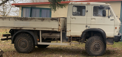

Hi!

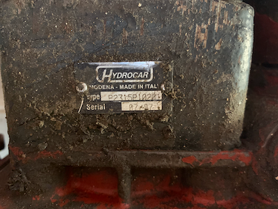

ich habe ja bereits verraten, dass mir ein S6-36+GV36 zugelaufen ist. Nun hängt da noch ein Zapfwellenantrieb dran, über den ich leider keine Infos finden kann. Ein paar mehr Bilder (aber keine Infos) habe ich hier gefunden: https://archiwum.allegro.pl/oferta/zf-p ... 32046.html
Hydrocar italy p2315p10201
Zapfwellenantrieb
Zapfwellenantrieb

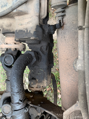

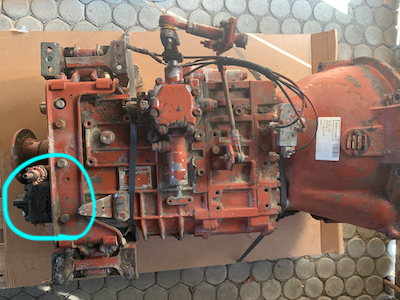

Nun die eigentliche Frage: hat jemand zufällig Infos oder ein Datenblatt zu dem Teil?
- welche Drehzahl kommt da raus (abhängig von der Motordrehzahl)
- Wie viel Drehmoment kann das Teil denn ab (z.B. Holzhäcksler) https://www.uni-goettingen.de/de/detail ... 86454.html
- wie schaut denn da die Wellenführung nach vorne oder hinten aus, denn unten am Getriebe kann ich ja nicht viel anfangen mit dem Abgang.
Das ganze hängt in einer G90 Doka.

#2 Beitrag von Pirx » 2022-03-28 10:43:49
Hallo Chris!
Die Homepage des Herstellers ist
http://store.iph.it/#/home?idMacro=6
(Hydrocar gehört jetzt zu IPH)
Der Nebenantrieb vom Typ P2315 ist leider nicht mehr in Produktion
Der Hersteller kann Dir auf Anfrage aber sicher mit einem Datenblatt weiterhelfen.

Hallo Chris,
auf dieses PTO kannst du jetzt eigentlich eine Vielzahl von Hydraulikpumpen die das Lochbild haben, draufflanschen.
Bei den Diagrammen der Hydraulikpumpen kannst du dann zwischen Fördermenge/Druck/Drehzahl hin und her spielen.
Auf was du aufpassen solltest ist das die Drehrichtung des PTO gegenläufig der Kardan ist, wegen Vorlauf Rücklauf. Es gibt aber auch Pumpen die im Vorlauf Rücklauf umgebaut werden können. (war bei mir der Fall) Drehzahl PTO zu KW normalerweise 1:1.
Bei mir waren es die Vorgaben: Bedarf Rotzler Winde/Druck/Drehzahl Motor = Größe der Pumpe.
Wenn du Interesse an Fotos hast melde dich einfach, kann ich gerne senden.
