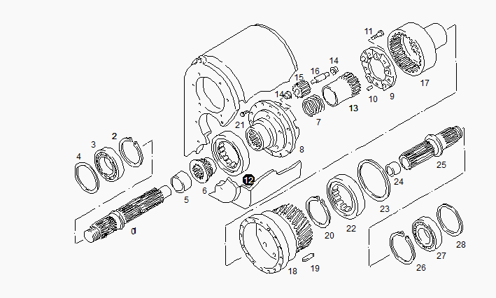

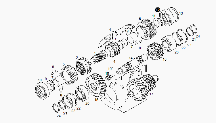

Hallo Ralph
Liste der Einzelteile (VTG G300 1:2 I = 1,723 mit Ausgleich Flansch 120/120/120)
Zeichung 1
Pos. 9 MAN-Nr. 81.37261-0000 Innenring
Pos. 10 MAN-Nr. 06.32730-0500 Zylinderrollenlager RNU2309
Pos. 11 MAN-Nr. 81.37260-0000 Innenring
Pos. 12 MAN-Nr. 06.32710-0600 Zylinderrollenlager RNU309 (58,500x100,000x25,000)
Pos. 20 MAN-Nr. 06.32499-0001 Kegelrollenlager 32211-J2 (55,000x100,000x26,750/25,000)
Pos. 21 MAN-Nr. 81.90710-0188 Passscheibe 55x63x6,000-c60
Pos. 21 MAN-Nr. 81.90710-0174 Passscheibe 55x63x6,075-c60
Pos. 21 MAN-Nr. 81.90710-0175 Passscheibe 55x63x6,150-c60
Pos. 21 MAN-Nr. 81.90710-0176 Passscheibe 55x63x6,225-c60
Pos. 21 MAN-Nr. 81.90710-0177 Passscheibe 55x63x6,300-c60
Pos. 21 MAN-Nr. 81.90710-0178 Passscheibe 55x63x6,375-c60
Pos. 21 MAN-Nr. 81.90710-0179 Passscheibe 55x63x6,450-c60
Pos. 21 MAN-Nr. 81.90710-0180 Passscheibe 55x63x6,525-c60
Pos. 21 MAN-Nr. 81.90710-0181 Passscheibe 55x63x6,600-c60
Pos. 22 MAN-Nr. 81.90710-0187 Passscheibe 87x99x3,5-ST55
Pos. 13/ Pos. 23 MAN-Nr. 81.90701-0119 Passscheibe 87x99x1,0-ST2K60
Pos. 13/ Pos. 23 MAN-Nr. 81.90701-0121 Passscheibe 87x99x0,5-ST2K60
Radialwellendichtring vorne (oben und unten) und hinten 06.56279-0235 (60x80x10 FPM). zusammen gleich 6 Stueck (2 per Flansch)
Corteco-Nr. 01003282B (60x80x10)
Zeichung 2
Pos. 3/ Pos. 27 MAN-Nr. 06.31429-0082 Rillenkugellager 6209J
Pos. 12 MAN-Nr. 06.32700-1000 Zylinderrollenlager RNU213 (79,600x120,000x23,000)
Pos. 22 MAN-Nr. 06.32720-0600 Zylinderrollenlager RNU409
Wenn Sie weitere Teilenummern aus dem Bild benötigen, fragen Sie bitte nach.
