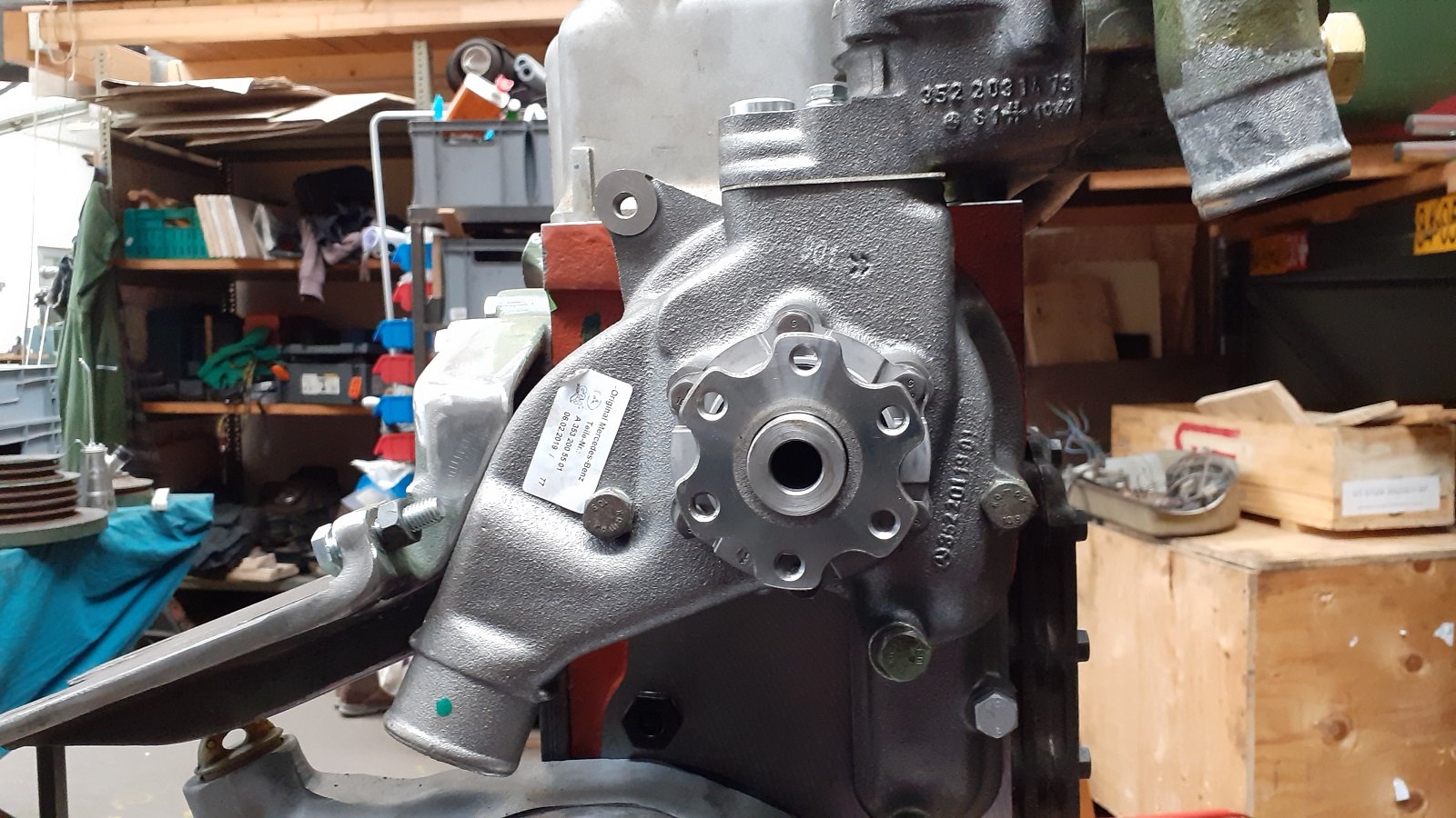

#68 Beitrag von JRHeld » 2020-10-07 9:35:24
Mark86 hat geschrieben:
2020-10-06 11:01:13
War in der Mercedespumpe die Teilenummer und Stern eingegossen?
Konntest du erkennen wo MB die gekauft hat?
meines Wissens sind angegossene Nummern Gussteilnummern die Dich in der Regel nicht weiter bringen, Insbesondere bei zusammengesetzten unterbaugruppen wie einer Wasserpumpe...
An die Rückseite komm ich nicht mehr ran, und Foto hab ich auch keins gemacht, aber ich meine auf der "Adapterplatte" ist auf der Rückseite auch noch ne Nummer angegossen...
Die relevanten Informationen sollten sich in voranstehenden Posts dieses Threades finden...
AloHa
Jakob
Ich bin krank,
ich hab die Schrauberitis...
Re: Motor instandsetzung / revision om 352
#69 Beitrag von Mark86 » 2020-10-07 11:23:35
Danke, dass Bild beantwortet alle meine Fragen :)

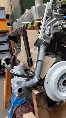

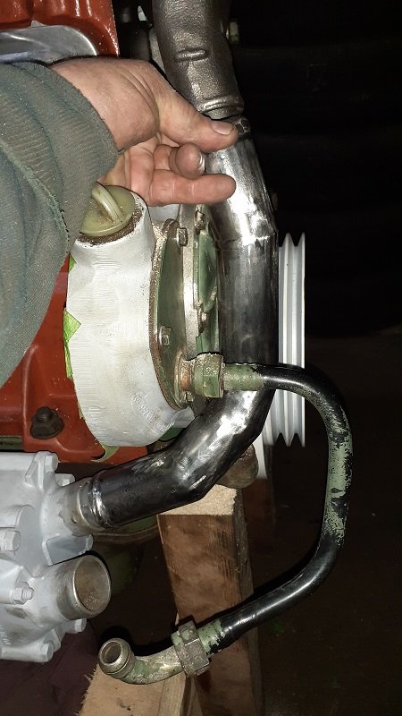

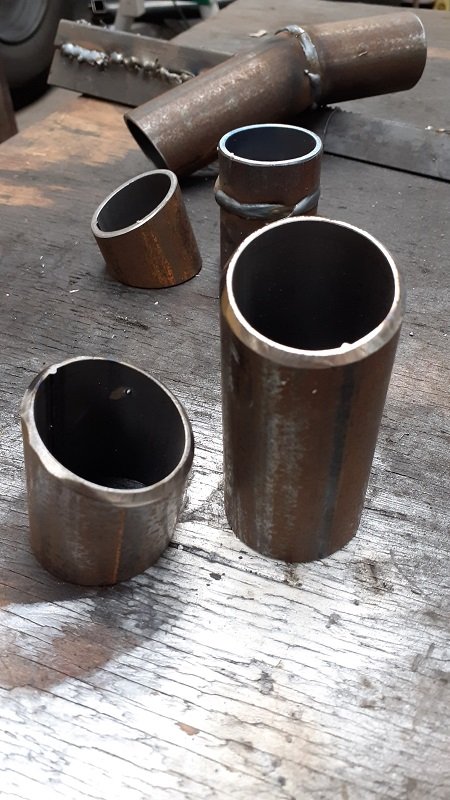

einen schritt weiter,

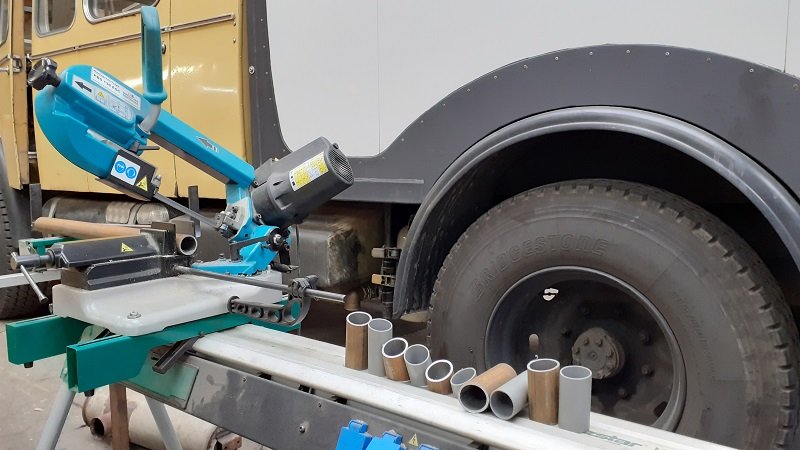

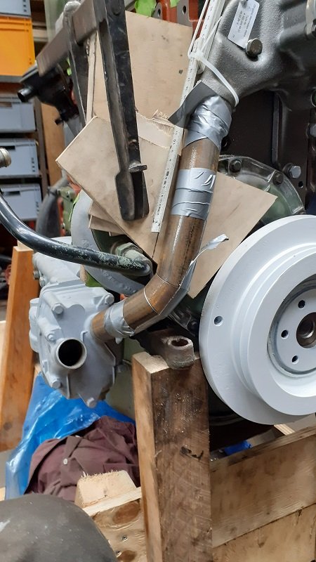

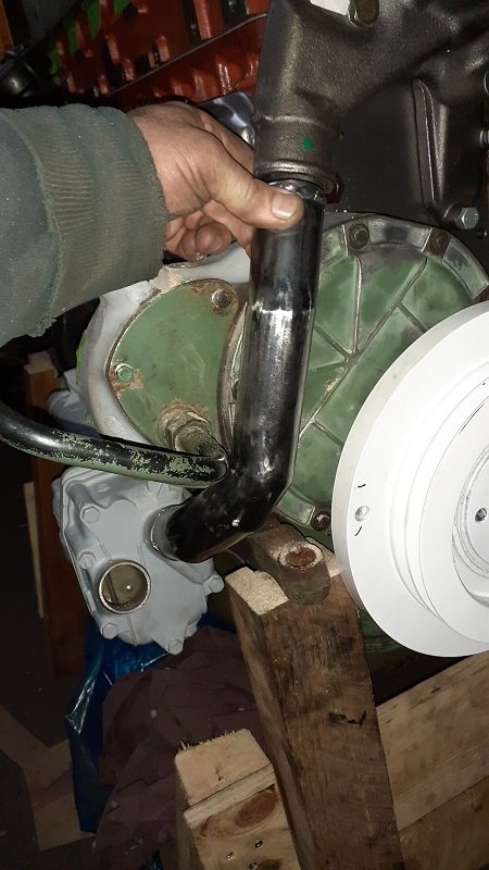

es viel mir nicht ganz leicht so habe ich einen ganzen Tag darauf verwendet dieses Stück Kühlwasserleitung zu bauen.
Rapid Prototyping in PVC:
Ich habe erst einen halben tag rum probiert die rundungen aus standartisierten stücken mit 7.5° winkeln zu bauen.
Das ist mir nicht ordentlich gelungen.
Es war eine gute wahl ersteinmal mit kostengünstigem und leicht zu verarbeitendem PVC Rohr zu probieren..
Umsetzung der PVC Teile nach Stahl:
Die Umsetzung nach stahl war erstaunlich einfach und hat sofort funktioniert
Anprobe der Stahlteile:
Eine gute Schweißnahtvorbereitung und eine Probeschweißung...
Mit dem Endergebnis bin ich durchaus zufrieden.

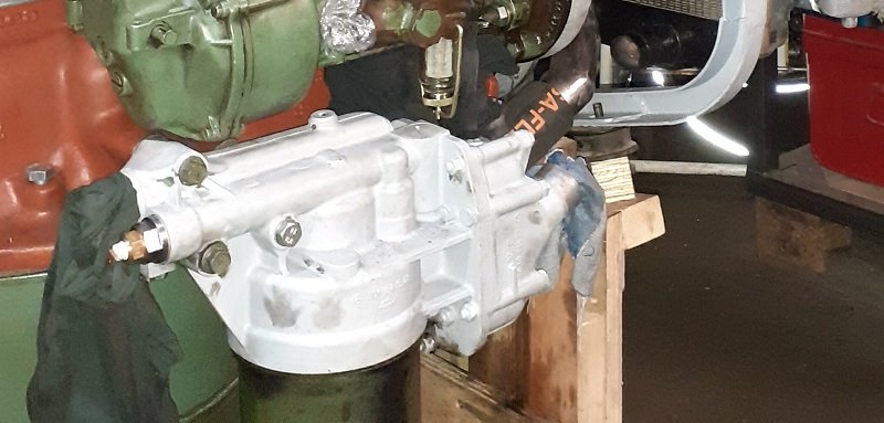

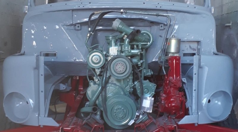

#73 Beitrag von JRHeld » 2020-10-18 15:27:01
unihell hat geschrieben:
2020-10-11 17:11:38
Hallo Jakob
ähnliche Rohre gibt es am Unimog serienmäßig, die mit deutlich weniger Aufwand addapptierbar sind. Aber wer nicht fragt bekommt keine Antwort ;)
Moin Helmut,
inzwischen musste ich lernen dass es tatsächlich das sogar original im Kurzhauber gab,
auch so mit dem Wärmetauscher am Ölfiltergehäuse.
Dieses Bild hat mir ein anderes Forumsmitglied freundlicher weise zur Verfügung gestellt.
Allerdings habe ich noch einen Schlenker in das Rohr eingebaut der dem Ölrücklaufanschluss für einen Riemenkompressor auf dem bei mir verbauten Steuergehäusedeckel aus dem weg geht.
Des weiteren benötige ich noch einen weiteren Anschluss an dem Rohr an dem die Innenraumheizung beziehungsweise eine Motorvorwärmung angeschlossen wird.
Dieser Anschluss ist auf dem in einem früheren Beitrag geposteten Bild von der Aktuell vorliegenden Einbausituation gut zu sehen.
Und nun ist es halt schon gemacht...
Und wie ich finde auch gut gelungen...
Seis drum...
AloHa
Jakob
Ich bin krank,

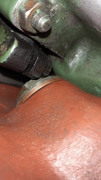

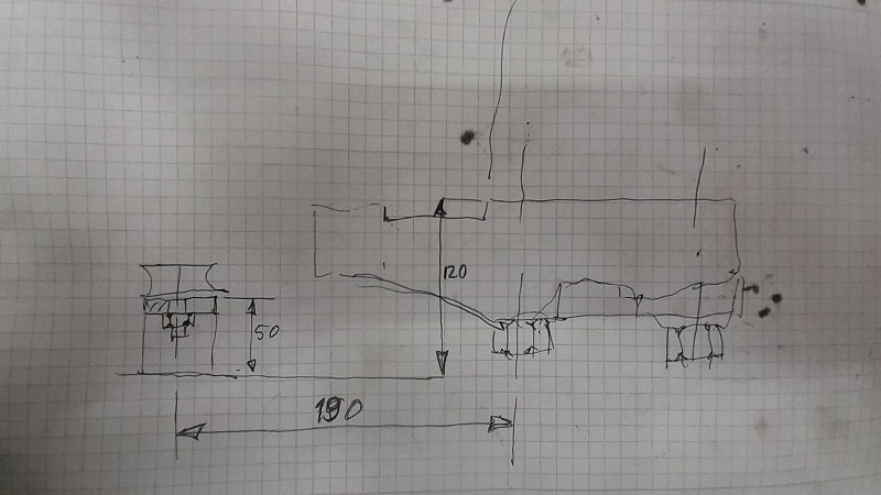

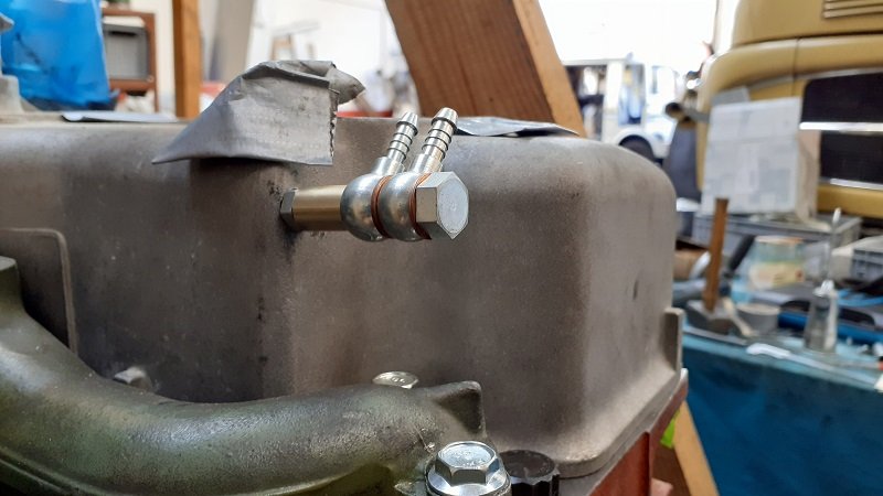

Ein kleines Detail was mir einige Kopfschmerzen bereitet hat, nun aber auch zu meiner Zufriedenheit gelöst ist.
An diesen beiden Ringnippeln werde ich Ladedruck abnehmen,
einmal für die Ladedruckführung der Einspritzpumpe
und einmal für die Ladedruckanzeige.
Da ist original ein M10x1 Gewinde in der Ventilhaube, durch die normalerweise die Startpilotdüse eingeschraubt wird.
Startpilot hab ich noch nie benötigt, und werde ich hoffentlich auch nie, womit der Anschluss also umgenutzt werden kann.
Dummerweise gibt es keine Dichtfläche am Gussdeckel, und das gewindeloch sitzt unangenehm nah am Radius.
darüber hinaus ist das gewindeloch "windschief", und damit ist es auch nicht trivial eine Dichtfläche mittels spanender Bearbeitung der Ventilhaube zu erzeugen...
Hier habe ich einen Doppelnippel in das Gewinde eingeklebt, auf diesen wiederum eine 15mm lange gewindemuffe aus Messing aufgeschraubt, welche wiederum das Gewinde für eine Reguläre doppelte M10x1 Hohlschraube stellt.
Auf die beiden Ringnippel kommt einmal "Tekalan" Leitung in 8mm zur Einspritzpumpe,
und einmal in 6mm zum Ladedruckmanometer.
AloHa

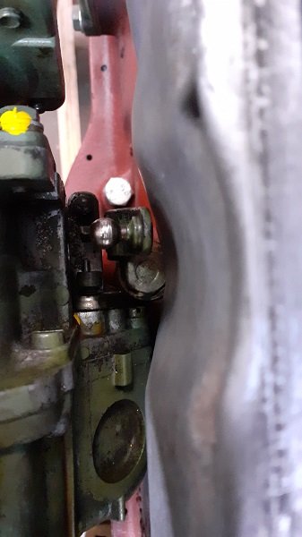

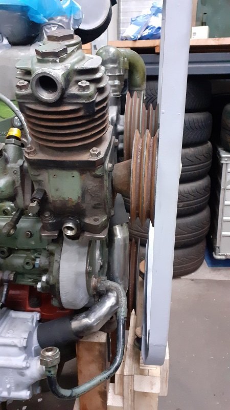

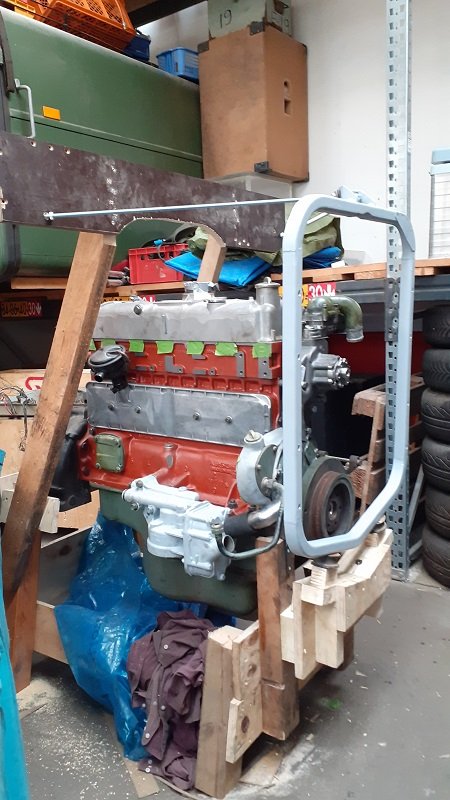

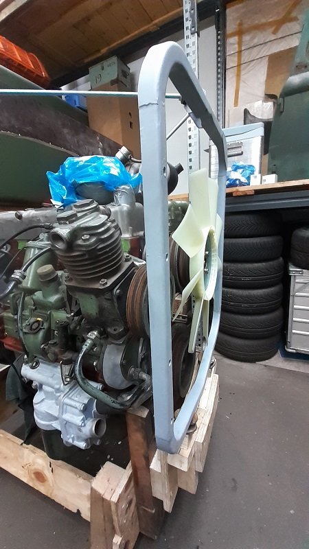

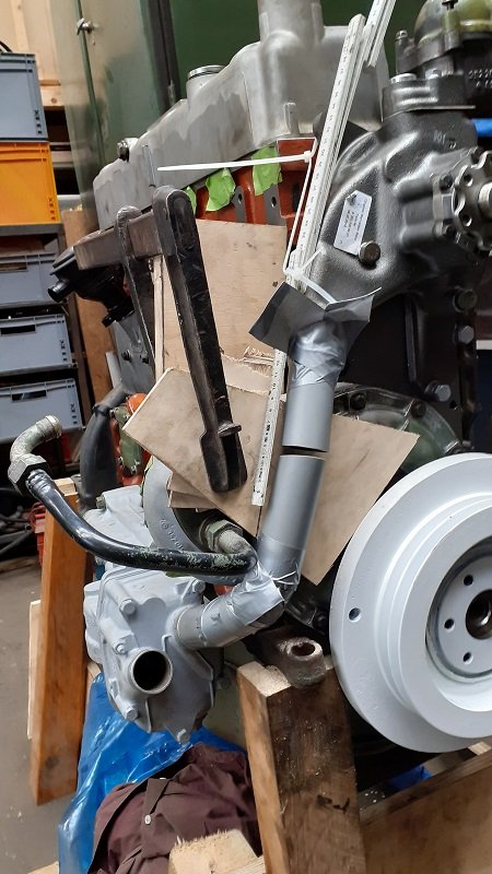

Ich habe meinen Bock weiter ausgebaut, um außerhalb vom Auto alles möglichst weit vorbereiten zu können.
Zu diesem Zwecke habe ich einige Teile des Autos "nachgebaut",
nämlich den vorderen Rahmenquerträger auf dem unter anderem der Kühler steht,
und die Befestigungspunkte des Kühlers an der Spritzwand.
Nun gut, ich habe versucht das unterm Auto so gut zu messen wie es geht,
Ich gehe aber davon aus, dass dass allenfalls auf nen cm genau ist.
Auf jeden fall zeigt sich, wie es auch bei Pirx schon der Fall war,
dass das alles ganz schön eng ist da vorne...
Ich vermute ich werde nicht umhin kommen den Rahmen der den Kühler trägt so umzufixen oder neu zu bauen,
dass ich vor den Riemenscheiben so viel Freigang habe, dass ich die Riemen zum wechseln dazwischen durch bekommen kann.
Das ganze nach vorne zu rutschen ist auf jeden fall keine Option, da da der Platz für den Ladeluftkühler benötigt wird.
Heiß wirds sobald ich den Kühler zurück hab vom Kühlerbauer, ob und mit wie viel Platz und einem wie langen Spacer ich den Lüfter zwischen Riemenebene und Kühler bekomme.
Aktuell sieht die Spacer länge 35mm vor.
AloHa
Jakob
Ich bin krank,

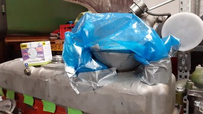

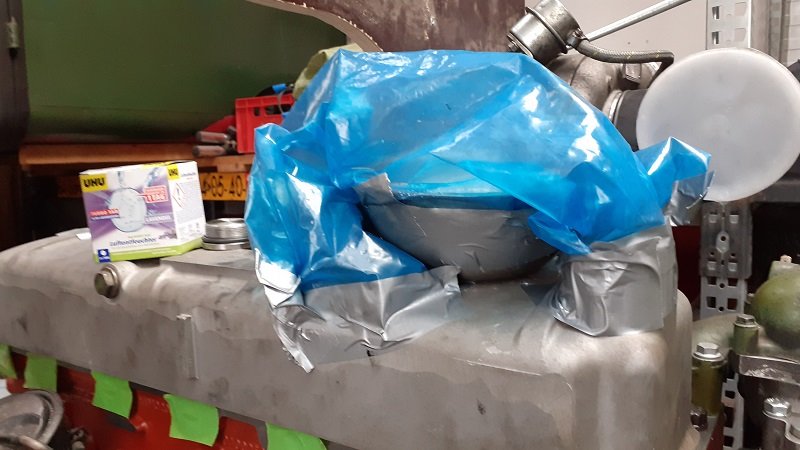

vor ein paar Tagen war Axel (x.l.) zu besuch.
Er hatte ein Endoskop dabei, und so haben wir es spaßeshalber mal durch die Einspritzdüsenlöcher in die Brennräume gesteckt.
dabei musste ich erschrocken feststellen dass sich dort scheinbar Wassertropfen (Kondenswasser) befindet.
So habe ich mal schnell eine Lufttrocknung an meinen lediglich drauf liegenden Ventildeckel animprovisiert.
In der Blechschüssel ist ein Lufttrocknertab aus dem Baumarkt,
Das ganze mit Folie und Klebeband an die Öleinfüllöffnung und einen anderen großen Anschluss an der Ventilhaube angefummelt.
Hoffentlich bringt es was, wenn die Zirkulation auch effektiv nicht vorhanden ist...
Die Halle ist ansich trocken...

#77 Beitrag von Pirx » 2020-10-18 19:06:19
JRHeld hat geschrieben:
2020-10-18 16:04:45
Hallo Jakob!
Ich habe da Bedenken, daß beim Einfädeln des Motors in den Motorraum der sehr weit herausstehende Stutzen beschädigt wird.
An dieser Stelle geht es sehr eng zu!
Nach dem Einbau läßt sich der Stutzen aber auch nicht mehr anbringen.

Pirx hat geschrieben:
2020-10-18 19:06:19
2020-10-18 16:04:45
Hallo Jakob!
Hallo Pirx,
die Hohlschraube steht hinter dem Ventildeckel etwas zurück,
sprich der Ventildeckel stößt zuerst an.
Zum einschrauben benötige ich nicht mal einen cm mehr platz...
Ich hoffe mal dass es passt, an sonsten setze ich da noch nen Winkel drauf, so dass ich zur Seite raus komme.
von Dieselsurfer » 2020-10-18 18:46:22
wieso nicht? Ist doch am Zylinderkopfdeckel. Mich würde eher nerven, die Leitungen abzuschrauben, wenn ich das Ventilspiel einstellen will/muss
die Ladeluftstrecke da weg zu bauen ist sicher mehr Arbeit als die eine Hohlschraube mit den Leitungen zu lösen, die womöglich lang genug sind den Ventildeckel mit ihnen dran beiseite zu legen...

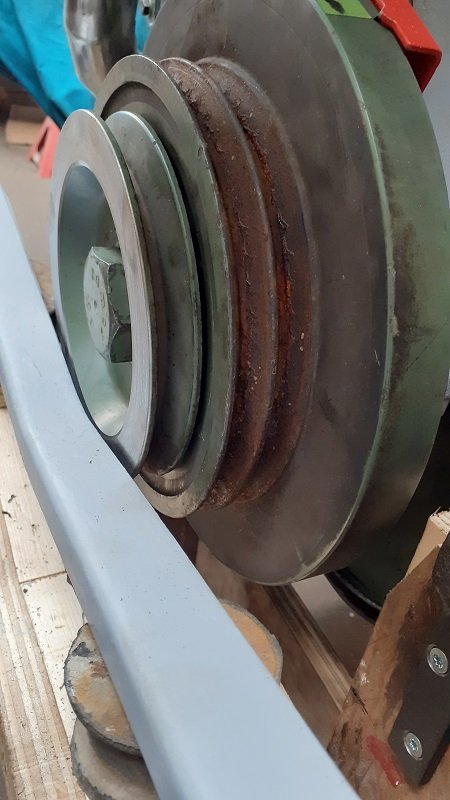

Letzte Lösung wäre die Riemenscheibe auf der Drehbank in Späne zu verwandeln und nur die Nabe über zu behalten.. :dry:
Jakob,
bist Du verrückt? Diese zusätzliche Riemenscheibe ist genial, um später mal den Kompressor einer Klimaanlage dranzuhängen! :cold:
soo, da ist sie nun die übrige extra Riemenscheibe, einfach nur abgedreht und damit von dem fetten Flansch befreit an dem ich vermute dass mal ein Lüfterrad oder ähnliches angeflanscht war.
Da es mit dem Rahmen hier so eng ist, auch wenn der in Wirklichkeit im Auto wohl noch ca 1cm weiter vorne ist, werde ich den Rahmen wohl so umferkeln, dass ich da komfortabel platz bekomme um zwecks Riemenwechsel auch daran vorbei zu kommen.
Selbiges wird dann auch beim Antrieb vom Riemenluftpresser an der Seite passieren.

#84 Beitrag von JRHeld » 2020-10-25 17:28:03
ich greife erstmal das Ölfilter Thema noch mal auf.
der ist jetzt dran, mit neuem Einsatz und auch mit eingebautem Öltemperatursensor.
Ich habe das Gehäuse einmal durch gepustet, und ja es ist so wie Helmut hier zuvor schon einmal gesagt hat,
erst wird der Wärmetauscher durchströmt, dann der Filtereinsatz von außen nach innen, und dann geht das gefilterte Kühlwassertemperaturangeglichene Öl in die Ölgalerie des Blocks.
Die beiden eingeschraubten teile im Ölfiltergehäuse sind wohl Überströmer, einmal für den fall dass der Wärmetauscher verstopft ist, und einmal für den Fall dass der Filter selber zu sitzt.
Die von mir gewählte Positionierung des Temperatursensors ist streitbar.
Ich bin ja in erster Linie daran interessiert was in meinem Motor vor sich geht, und deswegen bin ich bestrebt die Öltemperatur möglichst bald nach der Rückkerh des Öls aus dem Motor in die Ölwanne zu messen.
Wäre ich daran interessiert ob mein Motor Öl mit einer sinnvollen Temperatur für den Betrieb bekommt, hätte ich den anderen bereits im ölfiltergehäuse vorgesehenen Anschluss für den Temperatursensor gewählt, der die Öltemperatur nach dem Wärmetauscher unmittelbar vor dem Eintritt in die Ölgalerie misst.
Ich kann jederzeit einfach den Sensor von der mir nun angepassten Verschlussschraubre DIN910 in den im Filter vorgesehenen Anschluss einsetzen, und die alte Verschlussschraube wieder rein machen,
Oder eine von den anderen 9... habe versehentlich nen 10er pack bestellt.
Wenn das also wer nachbauen will, oder für sonst irgendwas ne verschlussschraube M27x2 benötigt...
AloHa

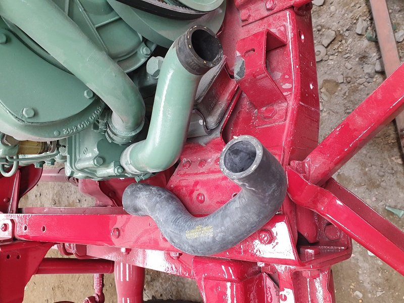

Meine assistierte Mutmaßung, dass die im zitierten Beitrag genannte Ersatzteilnummer zum richtigen Schlauch führt hat sich leider als falsch erwiesen.
Wie auf diesem Bild, welches freundlicher weise durch ein anderes Forumsmitglied zur Verfügung gestellt wurde, zu sehen, kam auch hier schon mal jemand zu meinem falschen Schluss, und musste leider feststellen, dass es ein anderer schlauch ist, der eher so geformt ist, wie das Rohr was ich gebaut habe, also für die Verbindung zwischen Wasserpumpe und Ölfilter/Wärmetauscher.
Die gemutmaßte, falsche Ersatzteilnummer ist auf dem Foto auf dem daneben liegenden Schlauch gut zu lesen...
Gesucht wird der S-förmige Schlauch der die Verbindung zwischen Ölfilter/Wärmetauscher zum Kühler stellt.
Im Bild grün überlackkiert mit dem schwarzen offenen Ende...
Wir sind für alle sachdienlichen Hinweise dankbar die die Beschaffung von diesem Schlauch betreffen!!!

#86 Beitrag von Jimmy » 2020-10-25 19:15:53
Servus Jakob,
der grüne Schlauch müßte es sein. Hab gerade ein Foto gefunden da steht 3525012182 darauf und macht diese S-form. ( zwischen Ölkühler u. Kühler)
Gruß Jimmy

Dieser Schlauch (grün) ist nach Angaben von Truck-Classic nicht mehr lieferbar.
Dsg

die Herren beim Daimler am Tresen haben auch bestätigt dass der Schlauch nicht mehr verfügbar ist... Ärgerlich
Der Aftermarket hat bisher leider auch nix zu Tage gefördert...
Ich meine ich hätte mal irgendwo gesehen dass es Formschläuche mit verschiedensten Winkeln drinn zu kaufen gibt, aus denen mansich dann das raus schneidet was man braucht.
Also nicht einzelne Bögen, sondern länger mit verschiedenen Optionen hintereinander in einem Schlauch.
Leider konnte ich aber nix derartiges recherchieren...
Wenn wer was weiß...
Ich brauch ca 40mm Schlauchinnendurchmesser...
der Anschluss am Kühler ist eher 38, der am Ölfiltergehäuse eher 42..

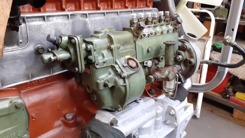

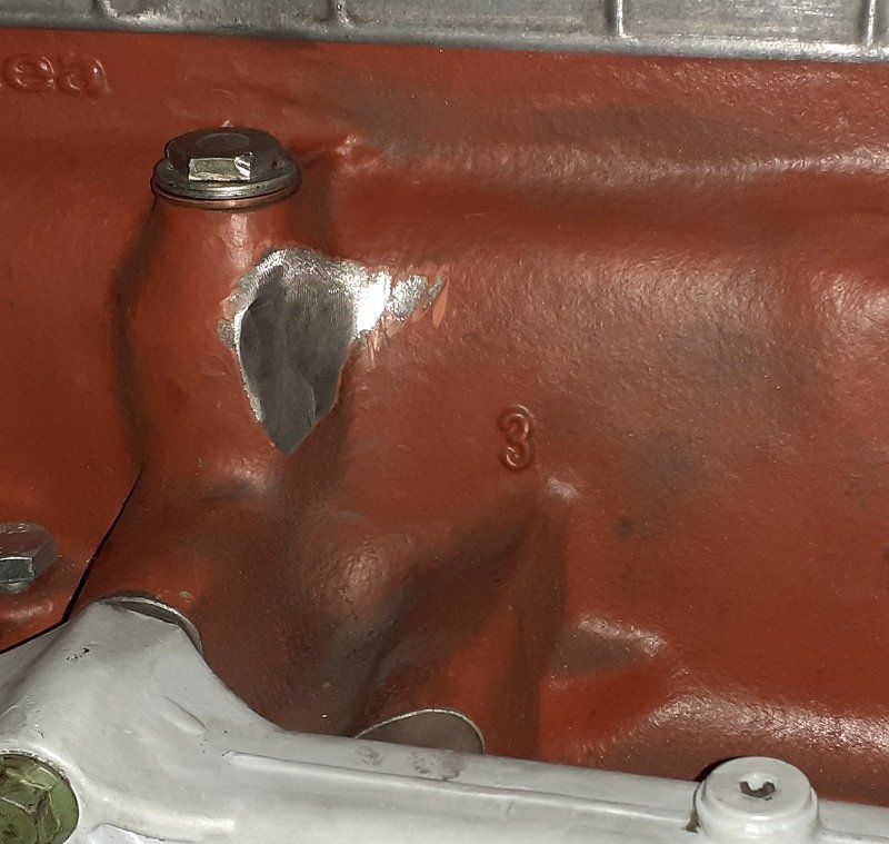

So, die Einspritzpumpe ist auch dran und mittels Tröpfchenmethode eingestellt.
...nach einigen kleineren Schwierigkeiten...
Beim ersten Versuch sie zu montieren lag sie hinten mit dem Reglergehäuse am Block am Rezess hinter dem die Ölpumpe steht an.
Dort war schon eine nachbearbeitete Fläche gewesen. Ich nehme an da war der Guss etwas aus der Toleranz...
Auf jeden fall habe ich mit dem Winkelschleifer mit Fächerscheibe einen Hauch vom Guss abgeschliffen, so dass die Pumpe sich montieren ließ, und ich mit einer flexiblen Fühlerlehre prüfen konnte dass sie nirgendwo am Block anliegt. Viel platz kann da allerdings nicht sein, ein paar zehntel mm vielleicht.
dann zeigten sich zwei andere "Interferenzen"
Der Gashebel stieß an dem 6-Kant der Verschlussschraube über der Ölpumpe an (M26x2), so dass ich diese durch eine DIN 908 (mit Innensechskant) ersetzt habe.
Außerdem würde der Gashebel so am Stößelkammerdeckel anstoßen... Könnte man zur not wohl "hin massieren"
Einspritzpumpe Gashebel Stößelstangendeckel.jpg (31.16 KiB) 4503 mal betrachtet
Letztlich zeigte sich beim einstellen der Einspritzpumpe auf den Förderbeginn (kippen weg vom Block) genügend Freigang für den Gashebel entsteht, so dass der Ersatz der Verschlussschraube vermutlich auch nicht nötig gewesen wäre.
Nächster schritt:
- Einspritzleitungen und Leckölleitung verbauen
- Ventildeckel mit neuer Dichtung montieren
- Dieselfilter und neue Spritleitungen Montieren
- Ölversorgung ESP mit neuen Leitungen realisieren
