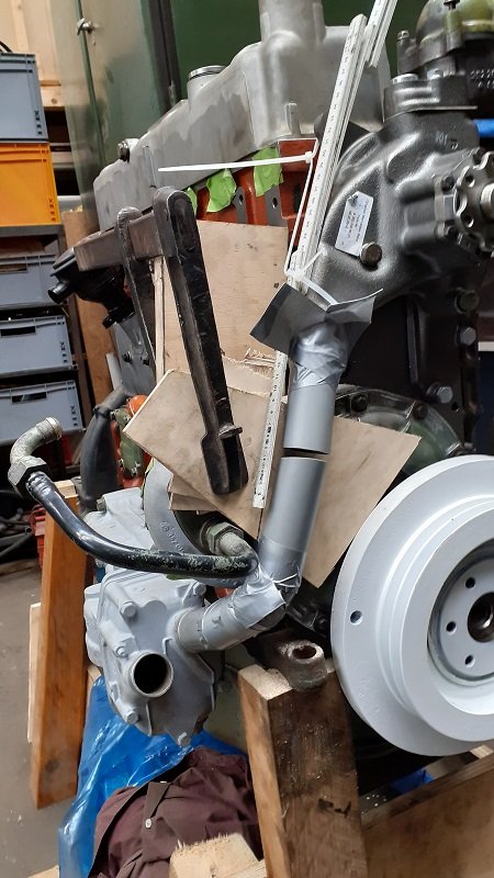

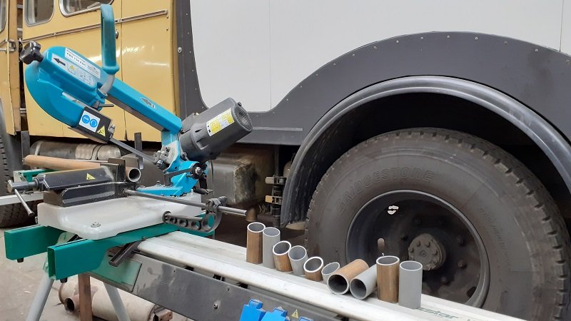

einen schritt weiter,
es viel mir nicht ganz leicht so habe ich einen ganzen Tag darauf verwendet dieses Stück Kühlwasserleitung zu bauen.
Rapid Prototyping in PVC:
Ich habe erst einen halben tag rum probiert die rundungen aus standartisierten stücken mit 7.5° winkeln zu bauen.
Das ist mir nicht ordentlich gelungen.
Es war eine gute wahl ersteinmal mit kostengünstigem und leicht zu verarbeitendem PVC Rohr zu probieren..
Umsetzung der PVC Teile nach Stahl:
Die Umsetzung nach stahl war erstaunlich einfach und hat sofort funktioniert
Anprobe der Stahlteile:
Eine gute Schweißnahtvorbereitung und eine Probeschweißung...
Mit dem Endergebnis bin ich durchaus zufrieden.

Ich greife das Kühlwasserschlauch Thema noch mal auf..
JRHeld hat geschrieben: ↑
2020-09-19 19:51:23
kleine Zwischenmeldung.
Man bearbeitet bei so ein Projekt ja an mehrere Baustellen gleichzeitig.
Ich gedenke diesen Ölfilter mit Wärmetauscher zu verwenden.
Der war an meinem Schlachtmotor verbaut.
dazu gab es hier schon mal einen ganz nützlichen Austausch.
Danke für den Hinweis Jochen!
Und auch danke für dieses Foto
Welches auf der rechten Seite eine Mercedes Nummer erahnen lässt
352 501 2? ??
Recherchen haben ergeben dass es sich um den Schlauch mit der Nummer 352 501 20 82 handeln könnte.
Alle angaben ohne Gewähr.
Ich werde ihn gegebenen falls wenn es so weit ist einfach bestellen und sehn ob er passt...
Jakob
Meine assistierte Mutmaßung, dass die im zitierten Beitrag genannte Ersatzteilnummer zum richtigen Schlauch führt hat sich leider als falsch erwiesen.
Wie auf diesem Bild, welches freundlicher weise durch ein anderes Forumsmitglied zur Verfügung gestellt wurde, zu sehen, kam auch hier schon mal jemand zu meinem falschen Schluss, und musste leider feststellen, dass es ein anderer schlauch ist, der eher so geformt ist, wie das Rohr was ich gebaut habe, also für die Verbindung zwischen Wasserpumpe und Ölfilter/Wärmetauscher.
Die gemutmaßte, falsche Ersatzteilnummer ist auf dem Foto auf dem daneben liegenden Schlauch gut zu lesen...
Gesucht wird der S-förmige Schlauch der die Verbindung zwischen Ölfilter/Wärmetauscher zum Kühler stellt.
Im Bild grün überlackkiert mit dem schwarzen offenen Ende...
Wir sind für alle sachdienlichen Hinweise dankbar die die Beschaffung von diesem Schlauch betreffen!!!

Jimmy
Beiträge: 993
Wohnort: Starnberg
Re: Motor instandsetzung / revision om 352
#86 Beitrag von Jimmy » 2020-10-25 19:15:53
Servus Jakob,
der grüne Schlauch müßte es sein. Hab gerade ein Foto gefunden da steht 3525012182 darauf und macht diese S-form. ( zwischen Ölkühler u. Kühler)
Gruß Jimmy

#87 Beitrag von Dsg » 2020-10-25 20:14:28
Dieser Schlauch (grün) ist nach Angaben von Truck-Classic nicht mehr lieferbar.

#89 Beitrag von JRHeld » 2020-10-28 14:06:43
die Herren beim Daimler am Tresen haben auch bestätigt dass der Schlauch nicht mehr verfügbar ist... Ärgerlich
Der Aftermarket hat bisher leider auch nix zu Tage gefördert...
Ich meine ich hätte mal irgendwo gesehen dass es Formschläuche mit verschiedensten Winkeln drinn zu kaufen gibt, aus denen mansich dann das raus schneidet was man braucht.
Also nicht einzelne Bögen, sondern länger mit verschiedenen Optionen hintereinander in einem Schlauch.
Leider konnte ich aber nix derartiges recherchieren...
Wenn wer was weiß...
Ich brauch ca 40mm Schlauchinnendurchmesser...
der Anschluss am Kühler ist eher 38, der am Ölfiltergehäuse eher 42..
