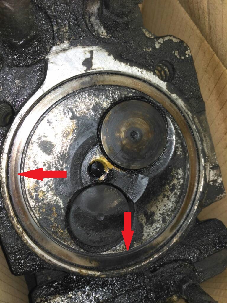

Es fehlt die Dichtung / Scheibe zwischen Zylinderkopf und Zylinder. Zu erkennen an den Ablagerungen. Hier war definitiv eine Undichtigkeit. Pfeil unten.
Weiterhin sieht man einen Abdruck des Zylinders am Kopf. Pfeil links.
Unsere Vermutung:
Irgendwann wurde der Kopf demontiert und ohne Dichtung wieder montiert, dadurch resultiert ein geänderter Raum für den Kolben. Dieser schlägt beim ersten laufen gegen den Kopf und wird gestaucht.
Aus dieser Stauchung resultiert der Kolbenfresser, i.V.m. der pissenden Düse.
Das würde auch die gelösten Zylinderschrauben erklären.
Einen Fehler an der Dichtung (Durchbrennen) schließen wir erst mal aus, dann wären Dichtungsreste zu sehen.
Alternativ, falls Dichtung durch dich entfernt wurde:
Dichtung beschädigt und der Zylinderkopf setzt sich dadurch schief.
Läuft aber auf das gleiche Ergebnis aus.
der Micha

@Schrauber: Die Fotos täuschen: Es gibt keine Abdrücke der Ventile im Kolben, sondern es gibt eine Erhöhung in Kolben mit einem Ventil-Stempel..
das die verwerfung nach oben geht ist klar, wo soll das Material auch anders hin? Nach unten hast du denn Kolbenboden, der locker 1-1,5cm hoch ist und ringsherunm ist der Zylinder.
Wie dem auch sei, hast du das rausgebrochene Stück bei der Demontage irgendwo gefunden, weil das wurde bis jetzt noch nicht erwähnt?
@Olbi
ich glaub nicht das dort eine Dichtung war, kann jetzt zwar nur vom Robur reden, aber dort gibt es auch keine. Wird uns Felix aber bestimmt sagen können, da er Zugriff auf die Ersatzteillisten hat.
Olbi1904

Fakt ist aber dass dort eine Undichtigkeit war. Mit oder ohne Dichtung....

@Obi: Nein, es gibt keine Dichtung zwischen Kopf und Zylinder. Weder bei Deutz noch bei Tatra noch bei Robur.
Eine Scheibe wird niemand unter den Kopf legen, die kommt unter den Fuß.
Eine Undichtigkeit halte ich für nicht unwahrscheinlich, die Kopfschrauben waren nicht sonderlich fest.

Aber wenn der Kopf auf den Zylinder eingeschliffen wird, dann saß Deiner nicht plan auf. Zu erkennen an den braunen Stellen.

Hallo Oliver,
das wäre eine schöne Erklärung. Ich bin auch der Meinung, dass da ggf. sehr lange etwas nicht gepasst hat und wir haben es dann mit hohen Temperaturen auf der Überführung heraus gekitzelt.
Aber:
Der Zylinder wurde vor mir eine lange Zeit lang nicht bewegt. Ich glaube nicht, das er sich im eingebauten Zustand bearbeiten lässt.
Der Kopf hat die Dichtfläche in einer Senkung (lässt sich schön montieren: einfach in einer losen Passung aufstecken und schon ist er in Position) Aber in einer Senkung kann man nur sehr schwer bearbeiten. Dafür ist an der Kontaktstelle ein Stahlring in den Kopf eingepresst/eingeschrumpft. Der lässt sich tauschen um eine neuartige Dichtfläche zu bekommen. Dito für die Ventilsitze.

Zur Sache: Heute ist der Austausch-Kopf im Hotel eingetroffen. Der Kolben lässt sich im Kopf einrasten, ist ein bisschen wir Lego. Er ist definitiv in den Kopf gedrückt worden, es waren keine aufsetzenden Ventile oder ein Bruchstück im Zylinder. (Außerdem scheint der neue Kopf auch seine eigene Geschichte zu haben.)

Trotzdem saß der Kopf 1. nicht plan und 2. war der Brennraum undicht.
Ob da eine Dichtung oder nur eine Scheibe oder gar nichts hingehört, kann ich von hier nicht beurteilen, da kein WHB vorhanden.
Einigkeit herrscht darüber, dass das Spaltmaß nicht (mehr) stimmt(e).
Mögliche Ursachen sind aufgezeigt.

Frage:Wie weit ragt die Einspritzdüse in den Brennraum?
Hätte sie bei akutem Aufschlag der Kolben auf den Zylinderkopf beschädigt werden müssen?
Könnt u.U. die Frage beantworten ob hier ein Vorschaden vorlag?
P.S.
Tippe immer noch auf einen teilweise Reparierten Vorschaden Bereich Pleuellager.
