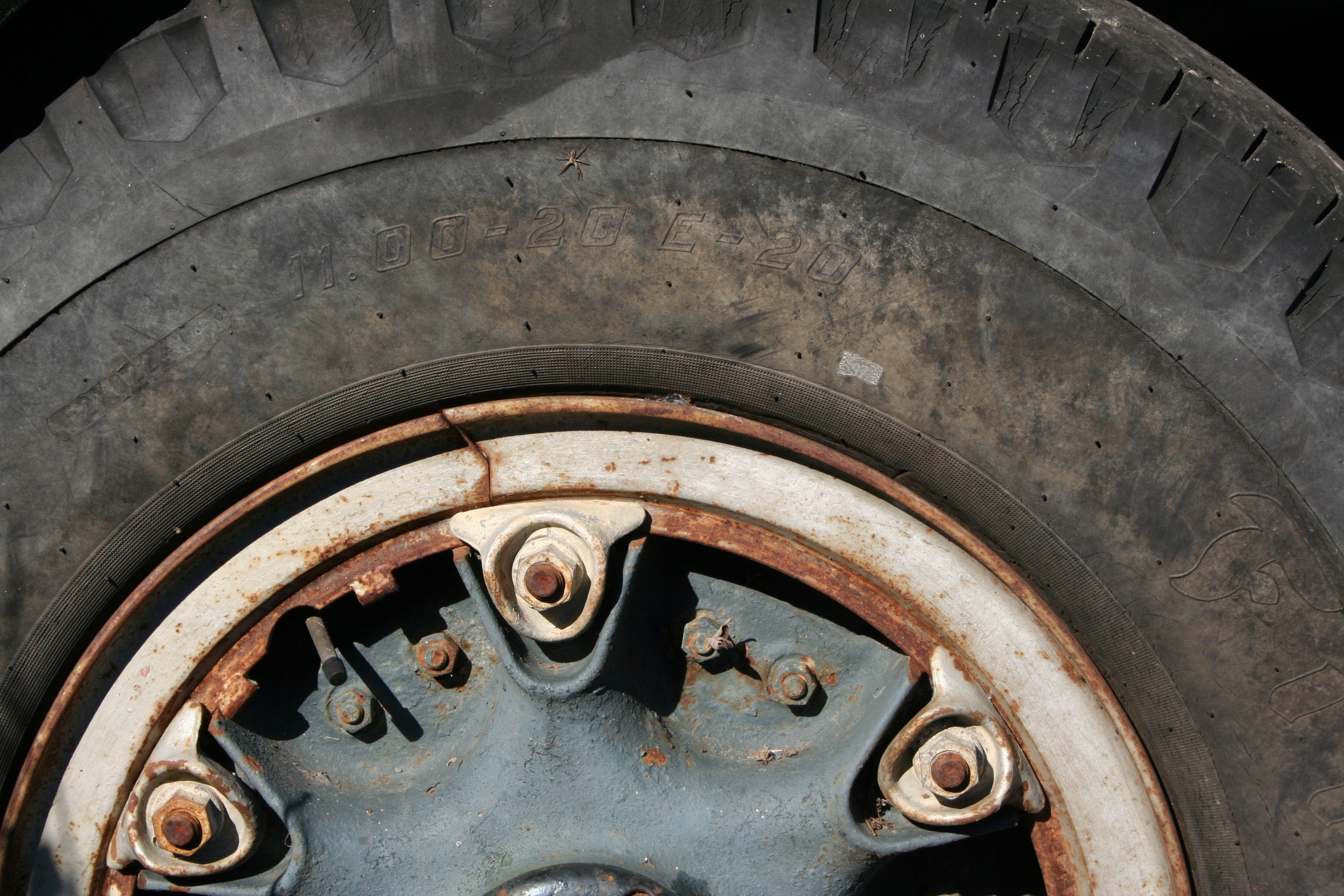

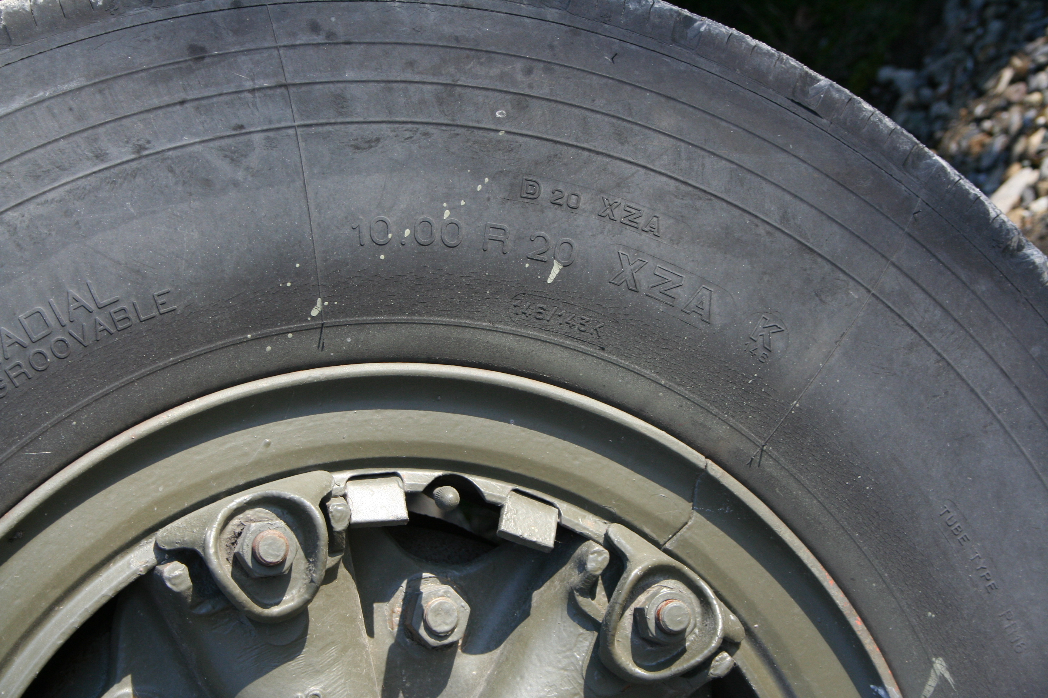

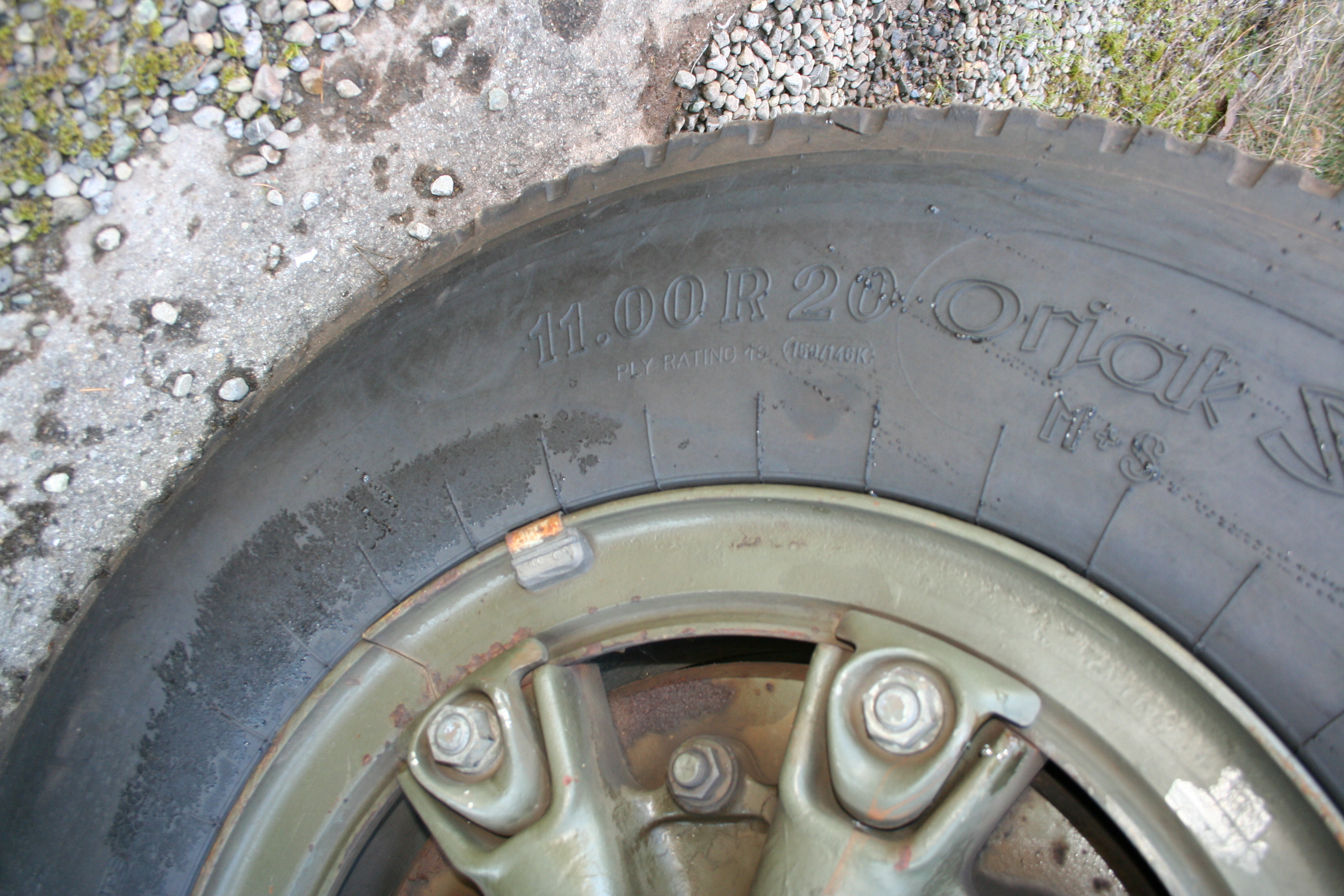

#81 Beitrag von Kaikurt » 2013-12-14 22:17:12
Hallo Martin !
Am Tag deiner anmeldung hier im Forum waren wir auf stippvisite beim Stutz ,und anschliesend in Pfäffikon am " Zürisee ".Geburtstag hatte ich auch noch und einen 2DM hab ich auch :eek: ,zufälle gibts !Hab mir deine Taurus Seite auch schon 2-3 mal angesehen,gefällt mir sehr gut :rock:
Wir haben mal ein paar Fotos von Reifen und Flegen gemacht beim Stutz !Grübeln auch schon eine Zeit über die Reifenfrage .
Gruss Kai

#87 Beitrag von tauchteddy » 2013-12-27 19:23:54
Eine Äußerung zum Thema kratzen und die hilft mir nicht so Recht weiter :blush: Andere Frage: wenn man 11.00er Reifen montieren will, braucht man für hinten andere Zwischenringe, verstehe ich das richtig? Gibt es dafür eine Bezugsquelle oder nur ebay?

#88 Beitrag von CoDa » 2013-12-27 19:46:02
hast du mal geschaut wie breit deine Ringe sind die du momentan verbaut hast. Bei mir waren breitere Ringe drauf als für eine 9.00er Bereifung notwendig gewesen wäre. Mit diesem Ring wäre noch eine 11.00er Bereifung möglich gewesen.
Laut Liste ist ein 130er Ring nötig.

#89 Beitrag von tauchteddy » 2013-12-27 23:35:50
Nein, habe ich nicht. Vor allen deshalb nicht, weil mir nicht so recht klar ist, wo der sitzt. Vermutlich sehe ich den ja erst, wenn ich das äußere Rad herunternehme? Vielleicht reicht es ja, wenn ich den Abstand zwischen den Reifen messe?

#90 Beitrag von CoDa » 2013-12-27 23:56:40
Um den Ring genau zu messen wirst du die Reifen runter holen müssen, hab es auch mal so versucht, ein genaues Maß haut so einfach nicht hin.
