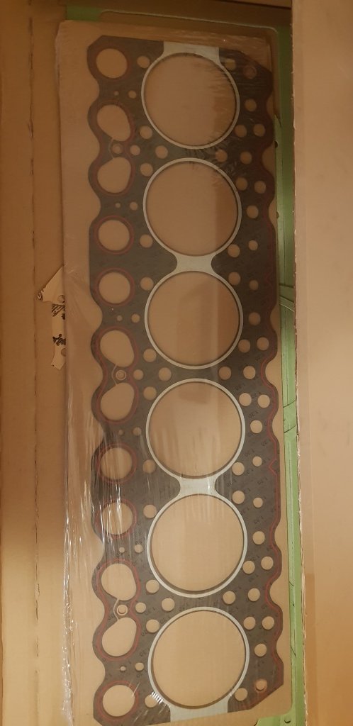

Re: Steyr 680, Havarie in der Türkei, Kopfdichtung raus gedrückt.
die Rautiefe eines geplanten Kopfes hat Ihre Berechtigung, jedoch ist diese für die Dauerhaltbarkeit von Bedeutung.
Genau genommen müsste die Rautiefe sogar auf das Dichtungsmaterial abgestimmt sein ( Originalteil oder Nachbau ).
Bei korrekt montiertem Kopf darf sich die Dichtung auch bei glatten Oberflächen nicht nach nur 4000 Km rausdrücken.
Die Kombination glatte Oberfläche / lockere Schrauben kann allerdings schnell dazu führen.
P.S.
Schrauben, welche nach Drehmoment nachgezogen werden, werden in der Regel vorher gelöst.
Schrauben, welche nach Drehwinkel nachgezogen werden, werden in der Regel vorher nicht gelöst.
P.S.

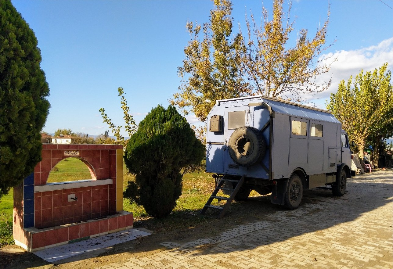

Kurze Rückmeldung,
wir sind hier von den Ex-Schwiegereltern unserer Reisefreundin so herzlich aufgenommen worden. Man hat Stellplätze für uns organisiert, uns versorgt, ein Schwager hat binnen weniger Minuten Gott und die Welt in Bewegung gesetzt. Morgen ist ein Drehmomentschlüssel hier, Kontakt zu Speditionen hergestellt, die uns binnen weniger Tage mit Teilen aus Deutschland versorgen können, jegliche Hilfe angeboten.
Das haut mich echt um!
Ich glaube wir sind hier gut aufgehoben.
Ich halte euch weiter auf dem Laufenden.
Und danke noch Mal für eure rege Unterstützung!
Gibt es einen Trick, um das Drehmoment der Schrauben, so wie es jetzt ist, zuverlässig zu messen?
Liebe Grüße aus einem tollen Land
Willi

- Willi Jung
- Beiträge: 2139
- Wohnort: Mittelhessen
Hier noch das Schleppgespann und unser Stellplatz direkt am Brunnen.
Willi
Liebe GrüßeWilli

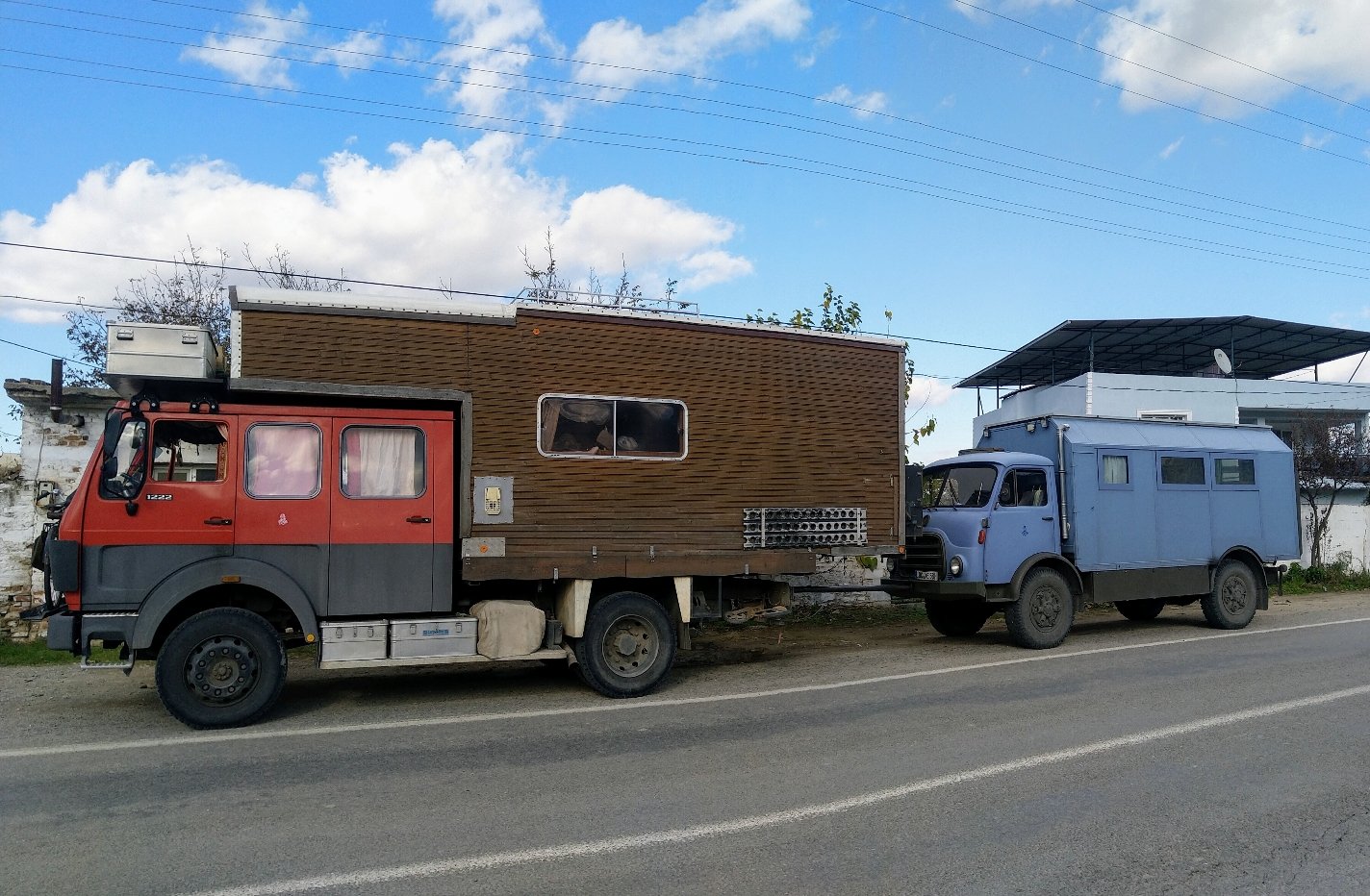

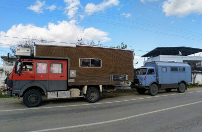

habe ich diese beiden Autos in anderer Reihenfolge an einem anderen Ort schonmal zusammen gesehen?Willi Jung hat geschrieben: ↑2021-12-01 16:12:07Hier noch das Schleppgespann und unser Stellplatz direkt am Brunnen.
Ganz schön weit gekommen … viel Erfolg bei der Reparatur!
PS: Sag bescheid, falls Ersatzteile aus dem Hanfbachtal notwendig sind!
Hallo 1ten,
jetzt bin ich aber platt. Bist du uns nach gefahren zu den Klippen in Imsouane.
Das ist doch schon zwei Jahre her?
Ja wir sind seit dem öfter miteinander unterwegs. Passt gut. Mal ziehen wir aus dem Dreck. Mal zieht Josef zur nächsten Werkstadt.

Zum Thema Ersatzteile sieht es so aus, dass wenn nicht mehr kaputt ist, die Kopfdichtung hier angefertigt werden kann in einem Fachbetrieb (Mal schauen). Ansonsten habe ich hier auch schon ganz liebe Unterstützung von Stefan (Langnase).
Die Köpfe werden in einem anderen Fachbetrieb geprüft (Rauhigkeit gemessen und bei Bedarf nachgearbeitet).
Ich komme hier schon richtig unter Druck.
