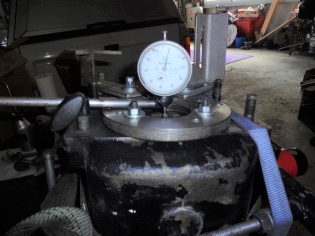

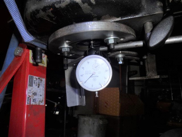

So jetzt habe ich die Vorgelegewelle in der richtigen Position im Gehäuse. Das war jetzt eigentlich einfach, die Beilagscheibe des Außenrings für das Kegelrollenlager auf die Eingangsseite des Getriebes montiert und schon sitzt die Welle richtig.
Auch das nachmessen hat gezeigt, das das Spiel axial 0,10mm ist.
Von oben gemessen
von unten

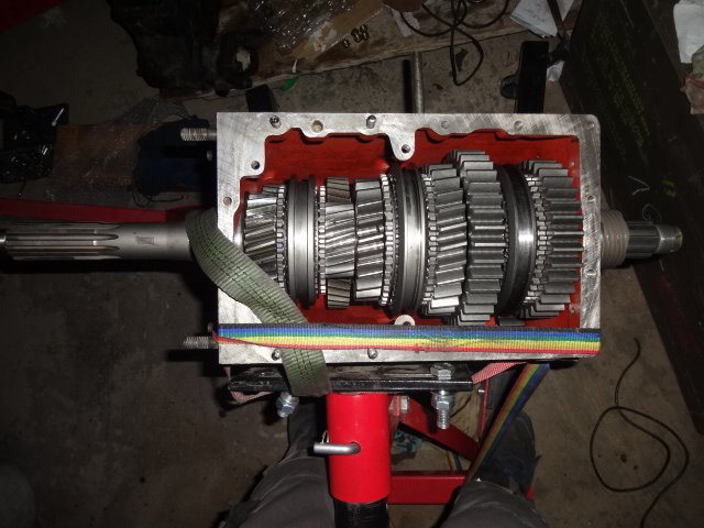

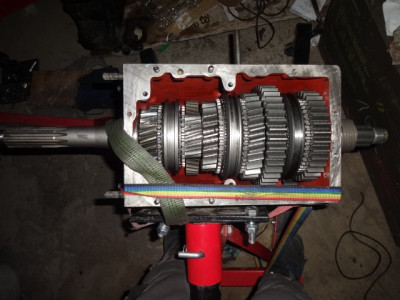

Dann die Hauptwelle eingebaut und die Antriebswelle. Das Pilotlager in der Antriebswelle mit Fett gefüllt wie im Werkstatthandbuch beschrieben.
Alle Wellen sind jetzt an der richtigen Stelle und der Eingriff der Zahnräder der Gänge 1 - 5 + R ist auch mittig.
Morgen kommt dann der Deckel auf die Abtriebsseite mit dem Flansch.

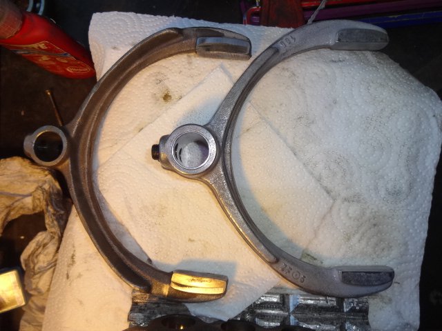

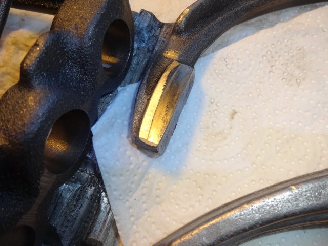

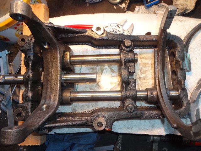

Bei genauer Betrachtung der Schaltgabeln des alten Getriebes zeigte sich, das die Gabeln 1 + R, und 4 + 5 im sehr guten Zustand sind (41 000KM).
Die Schaltgabel 2 + 3 Gang ist in einem schlechten Zustand. Hier ist deutlich zu sehen, das diese beiden Gänge wohl im früheren Leben sehr misshandelt wurden.
Die Einzige Schaltgabel aus dem neuen Getriebe, die in das alte teilweise passt ist die vom 2 + 3 Gang.
Jedoch ist die Bohrung in der neuen Gabel 22mm in der alten Gabel 20mm.
Also habe ich ein Stück Rohr besorgt 22x1,0 daraus eine Hülse gefertigt und mit Loctite eingeklebt.
Dann hat die Gabel gepasst.
Bild von alter und neuer Gabel
Deutliche Verschleißspuren an der alten Gabel 2 + 3 Gang

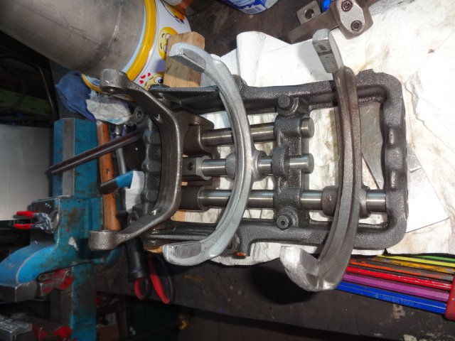

Demontage der alten Gabel, dabei muss genau aufgepasst werden, das die Verriegelungen der 3 Schaltwellen nicht herausfallen. Die Mittlere hat eine durchgehenden Stift und vorne den Rastmechanismus.
So sieht es dann montiert aus, aber noch nicht eingestellt.

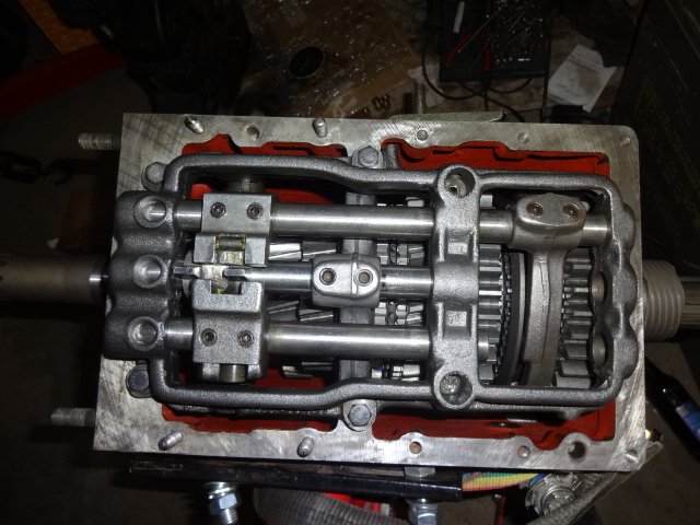

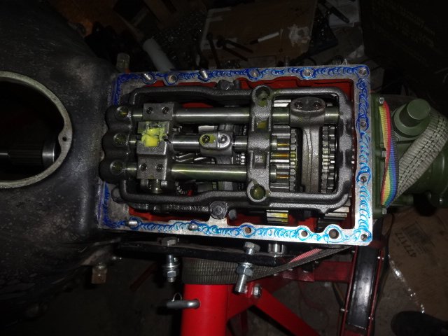

Hier sind die Schaltgabeln montiert und eingestellt. Jede Gabel hat 2 Madenschrauben M10x1,0. Die Ansenkungen in den Schaltwellen haben einen anderen Abstand als die Gewindebohrungen in der Gabel. Dadurch kann die Gabel rechts und links auf der Schaltwelle verstellt werden, je nachdem wie tief die rechte oder linke Madenschraube eingedreht wird.
Die Gabel dürfen in Leerlaufstellung und im jeweils geschalteten Gang nicht schleifen. Die müssen Spiel haben. Lässt sich aber gut einstellen.
So jetzt muss nur noch der Deckel hinten und die Kupplungsglocke drauf.

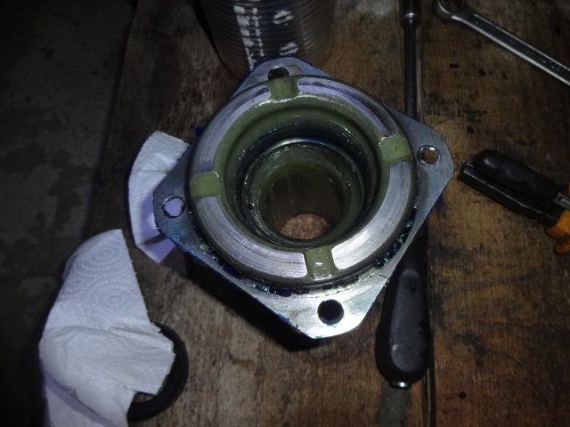

Endmontage Getriebe

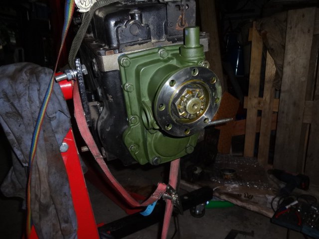

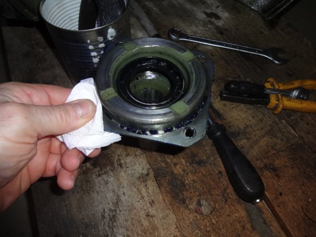

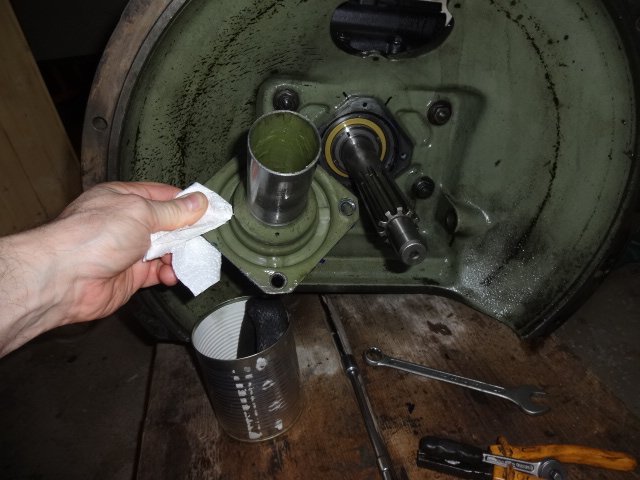

Nachdem die Ausgleichringe von ZF gekommen sind habe ich den hinteren Getriebeabgangsdeckel und die Flansch montiert. Hier muss vorher das Maß wie weit der Lageraußenring der Hauptwelle heraussteht aus dem Gehäuse gemessen werden und wie tief ist der Einstich im Getriebeabgangsdeckel inklusive Dichtung ist ermittelt werden. Vorgabe: 0,00 mm - 0,05 mm Vorspannung. Dann einen entsprechenden Ring bei ZF bestellt.

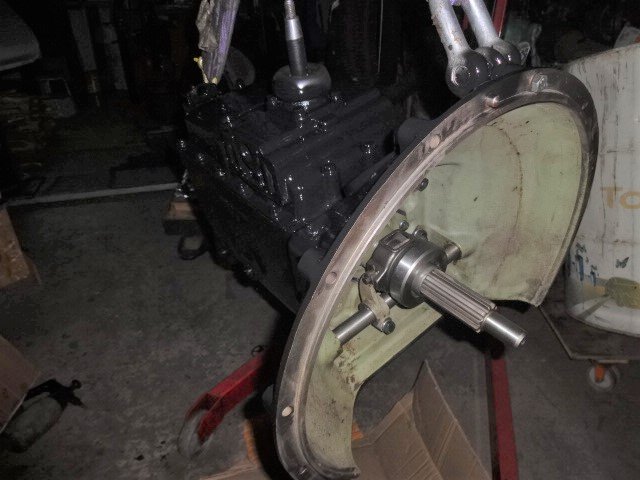

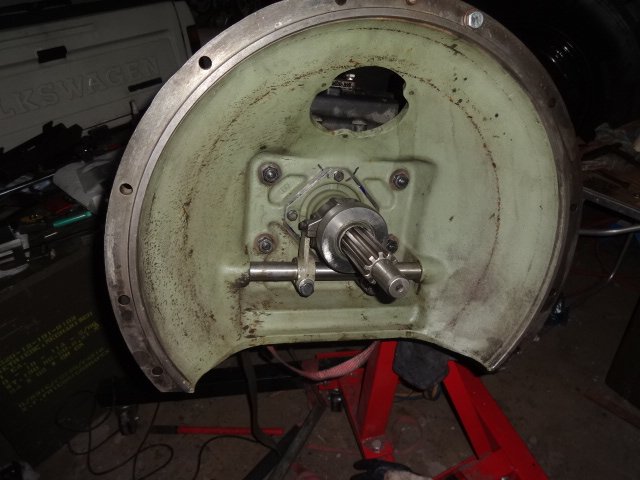

Danach kommt die Kupplungsglocke dran. Hier sitzt in der Mitte das Rohr aus dem die Hauptwelle herauskommt. Innen sitzt der neue Radialwellendichtring. Da die Glocke ziemlich schwer ist und ich den Radialwellendichtring nicht beschädigen wollte habe ich dies abgebaut. Jedoch kann es nur wieder montiert werden, wenn die Welle der Kupplungsbetätigung ausgebaut wird. Also Welle ausgebaut und was kam zum Vorschein? Völlig verharztes Fett das wie auspolymerisierter Kunststoff aussah. Also wurde diese Welle Jahrzehnte nicht abgeschmiert!
Dann die Glocke mit Dichtpaste montiert. Anschließend den Ausgleichsring auf das Hauptwellenlager gelegt und das Schutzrohr das auch der Anschlag für das Lager ist über der Eingangswelle wieder montiert.

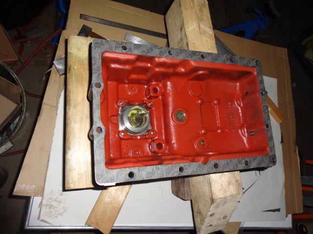

Jetzt noch den Schalthebeldeckel mit neuer Dichtung festgeschraubt.

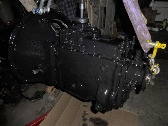

Probeweise habe ich den Schalthebel montiert. Alle Gänge haben sich sehr exakt und leicht schalten lassen. Leichter als mit dem alten Wellen. Mal sehen wie es beim Fahren wird.

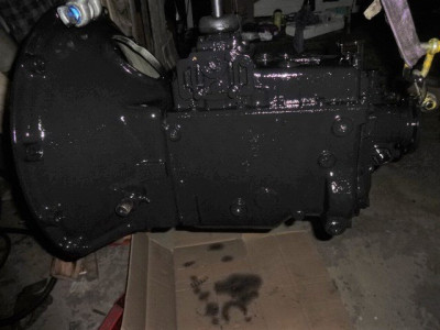

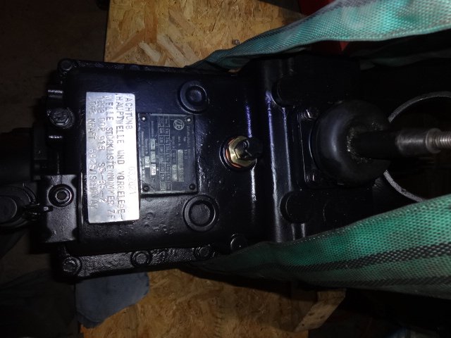

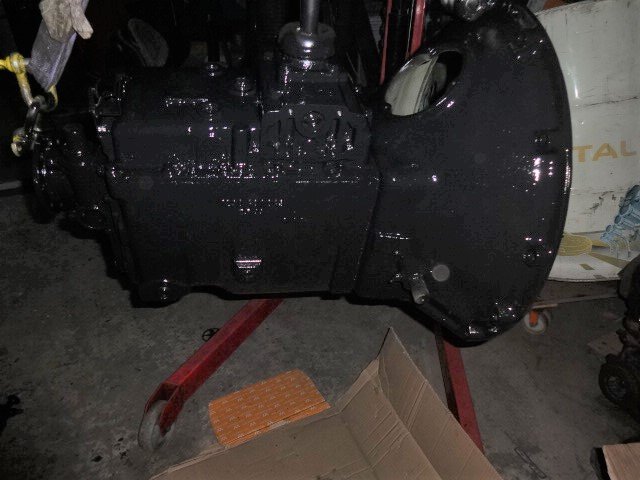

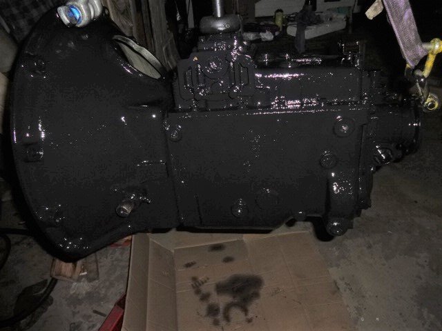

Für die Optik ist es jetzt noch neu lackiert
Jetzt fehlt oben noch ein Adapterstopfen in den der Entlüfter hineinkommt. Am alten Getriebe war der am Nebenantrieb. Das Getriebeöl darf ich auch nicht vergessen :D
Jörg

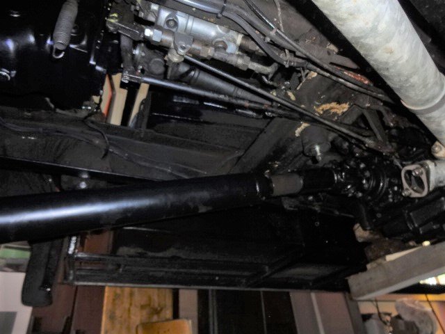

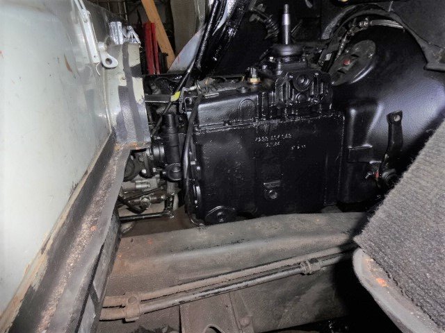

#40 Beitrag von Joerg404114 » 2021-04-04 0:04:55
Hallo und frohe Ostern :-)
Das Getriebe hat jetzt seinen Entlüfter und noch ein selbstgestempeltes Typenschild welche Teile von welcher ZF Stückliste verbaut sind.
Ist nicht schön aber selten.
Jetzt ist es auch wieder eingebaut.
Die neue Kardanwelle vom VTG zur Vorderachse ist auch drinnen.
So jetzt wird es Interessant, die erste Probefahrt.
Was soll ich sagen, es funktioniert!
Die Gänge lassen sich alle leichter schalten als beim alten Getriebe bzw. mit den alten Wellen. Die Synchronisierung funktioniert. Es schaltet sich auch schneller, soll heißen, die Synchronisierung geht schneller. Kein Krachen mehr beim runterschalten, einfach toll. Die Gänge flutschen richtig :D .
Die neuen Kupplung kommt auch schön geschmeidig und nicht mehr wie die alte auf dem letzten Drücker.

Nach genauer Begutachtung Getriebeöl. Wie kann das sein? Alles neu, kann der neue Radialwellendichtring undicht sein? Habe ja schon mehrere Getriebe überholt (Unimog, Landrover Serie) Alle seit Jahren dicht.
Also erst mal den Deckel unten an der Kupplungsglocke abgeschraubt und mit dem Endoskop reingeschaut. Aus der Leckagebohrung hinter dem Wellendichtring kommt Öl raus. :wack:
So ein Mist :frust: Wie kann das sein.
Also das ganze Spiel nochmal. Getriebe raus. Geht ja so einfach und man(n) hat ja Übung :joke:
Am Samstag also das Getriebe raus.
Die ganze Kupplungsglocke ist voll Öl. Hoffentlich ist die neuen Kupplung nicht verölt.

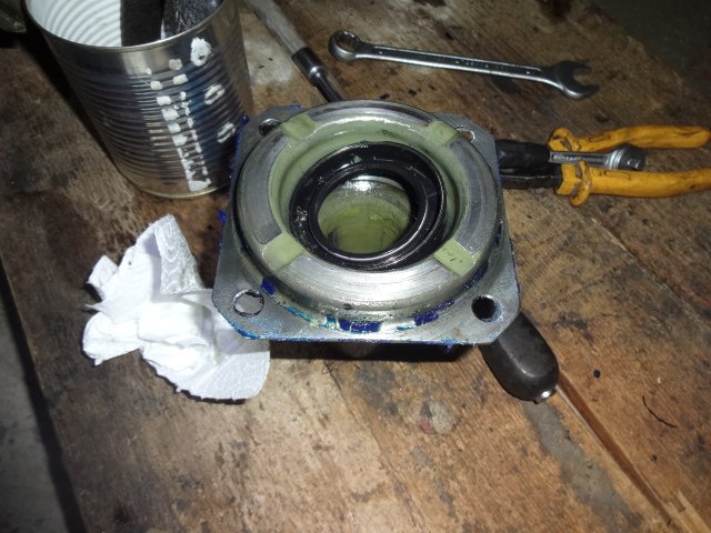

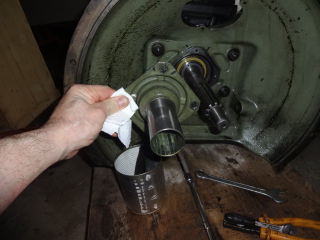

Fehlersuche
Getriebe ausgebaut und das Schutzrohr in dem der Wellendichtring sitzt abgeschraubt
So was hatte ich auch noch nicht. Der Wellendichtring ist aus dem Schutzrohr herausgerutscht.
Er lag da lose drinnen. Klar kann der nicht mehr dichten wenn er nicht im Gehäuse sitzt.
Jetzt die große Frage: warum ist der rausgerutscht??? So was hatte ich noch nie.
Hat jemand eine Idee?
Vielleicht sollte ich einen nehmen mit Metallgehäuse und den mit Loctite einkleben. Das ist im Moment die einzige Lösung die mir einfällt.
Jörg

Endlüftung dicht? Durch Überdruck rausgedrückt?
Gruß Thomas

Joerg404114 hat geschrieben:
2021-07-03 16:59:06
Hallo Jörg!
Warum das passiert ist, kann ich Dir auch nicht sagen. Aber ich hatte ja auch mal ein ZF S5-35/2 in meinem Kurzhauber. Und auch da war nach der ersten größeren Fahrt der vordere Wellendichtring massiv undicht.
Ich habe das Getriebe dann nicht mehr zerlegt und befundet, sondern entnervt weiterverkauft und statt dessen die eh inzwischen besorgte Zweigangachse eingebaut. Ich könnte mir aber gut vorstellen, daß bei mir das selbe passiert ist wie bei Dir!
Wenn das so ist, scheint es ein konstruktives Problem mit dem S5-35/2 zu sein?

Der Wedi hat seinen Sitz im Rohr?
Das Einkleben des Wedis ist wohl die sinnvollste Lösung. Das Rohr scheint nur ein Blechpressteil zu sein, sodass das Stechen einer Nut für einen Sprengring zur Sicherung des Wedis wohl nicht möglich ist. :frust:
Joerg404114
Beiträge: 702
Registriert: 2015-07-06 6:53:12
Wohnort: 69250 Schönau
Re: ZF S5-35 Umbau auf S5-35-2 für Mercur
#54 Beitrag von Joerg404114 » 2021-07-04 15:46:50
Hallo Thomas,
durch Überdruck würde er in den Sitz gepresst. Die Entlüftung hatte ich gleich kontrolliert. Die war OK.
Hallo mbos,
ja es ist nur ein Bleckprägeteil mit geringer Wandstärke. Ich habe die Vermutung, das der Sitz nicht zylindrisch ist und der Welldichtring nur mit Einkleben richtig hält.
Jörg

Was für ein Loctite schwebt Dir vor? 638?

Ja, 638 habe ich da.

Mit dem würde ich es auch versuchen.
