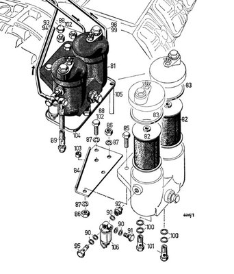

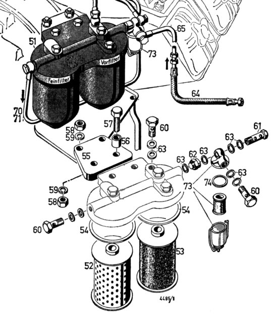

Laut Ersatzteilliste "Z 0144.3" für F/A 6/8/12 L 714
gibt es auf den Seiten 68..81:
6 u. 8 Zyl. mit 1x 1 Ltr Filzrohr-Filtereinsatz
6 u. 8 u 12 Zyl. mit Stufenfilter mit Filzrohr-Filtereinsatz und Papier-Filtereinsatz in Reihe
6 u. 8 u 12 Zyl. mit Doppelfilter mit 2x Filzrohr-Filtereinsatz parallel
Und ich fahre in meinem einfach-Filter trotzdem einen Papiereinsatz - weil der feiner filtert als die Filz-Version und weil Verstopfen bei den Diesel-Qualitäten in D kein Thema ist.
Auf den Bildchen unterscheiden sich Stufenfilter
und Doppelfilter

Ich bin grad etwas verwirt mit den bildern :eek:
Ich habe irgendwie ein zwischending von beiden :huh:
Sieht aus wie auf dem ersten bild, hat aber 2x entlüftungen wir auf dem letzten bild?
Hab ich jetzt keinen doppelfilter?
Da muss ich aber mal gucken gehen? Fahre ich seit jahren mit falschen filtern?
