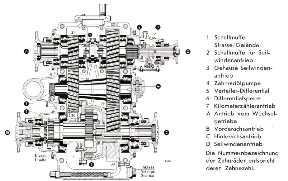

#43 Beitrag von tauchteddy » 2013-10-21 12:51:43
Vorab: ich habe keine wirkliche Ahnung von Getrieben, denke nur mal so theoretisch. Und ich habe nichts als das kleine Schnittbild im Betriebshandbuch. Aber ... könnte man nicht einfach die eingehende Zahngangspaarung, die laut Schnittbild 21 zu 30 Zähne sein müsste, ändern. Auf 23/27 beispielsweise? Wenn das eine Zahnrad kleiner wird, wird doch (im gleichen Maße?) das andere größer.
Wenn ich das Schnittbild richtig verstehe, würde sich die Geländeuntersetzung dadurch nicht ändern.
Zuckerbrot ist aus.
Beiträge: 2507
Wohnort: 35768 Eisemroth
Re: Mein Saurer 2 DM Laster säuft.....
#44 Beitrag von Michael » 2013-10-21 14:12:04
tauchteddy hat geschrieben:Vorab: ich habe keine wirkliche Ahnung von Getrieben, denke nur mal so theoretisch. Und ich habe nichts als das kleine Schnittbild im Betriebshandbuch. Aber ... könnte man nicht einfach die eingehende Zahngangspaarung, die laut Schnittbild 21 zu 30 Zähne sein müsste, ändern. Auf 23/27 beispielsweise? Wenn das eine Zahnrad kleiner wird, wird doch (im gleichen Maße?) das andere größer.
Genau diese Idee hatte ich auch schon. Hast du genau richtig gelesen !!! Von wegen keine Ahunung.
Problem ist halt, daß das Mittelteil ein komplettes Teil aus Achse und den Zahnrädern ist. Das müßte man in dem Fall komplett neu fertigen und das wird (schätze ich mal) teuer. Wenn es Einzelteile wären, dann könnte man ja die Zahnräder eventuell tauschen.... aber so wird es schwierig.
Meine Überlegung war sogar, links die Geländeuntersetzung dafür zu nutzen. Dann hätte man einen Straßengang und einen ganz langen Straßengang. Bei normaler Fahrweise braucht man die Geländeuntersetzung eh nicht wirklich. Der Erste Gang ist so kurz untersetzt....
Gruß Michael
Laßt uns mal weiter spinnen .....
tauchteddy
Beiträge: 10195
#45 Beitrag von tauchteddy » 2013-10-21 14:21:16
Mit Mittelteil meinst du das, wo die beiden getriebenen Zahnräder draufsitzen? Also die Achse mit beiden Zahnrädern? Das kann doch nicht aus einem Teil sein, das ist doch bestimmt gebaut, aufgeschrumpft oder so. Ich kann mir nicht vorstellen, dass das aus dem Vollen gefräst ist ... Hat keiner ein kaputtes Verteilergetriebe, um das nachzuschauen?
Zuckerbrot ist aus.
Beiträge: 2507

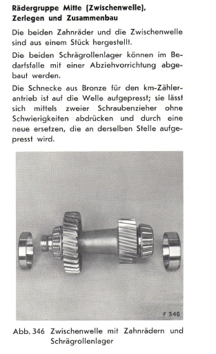

#46 Beitrag von Michael » 2013-10-21 20:34:09
tauchteddy hat geschrieben:Mit Mittelteil meinst du das, wo die beiden getriebenen Zahnräder draufsitzen? Also die Achse mit beiden Zahnrädern? Das kann doch nicht aus einem Teil sein, das ist doch bestimmt gebaut, aufgeschrumpft oder so. Ich kann mir nicht vorstellen, dass das aus dem Vollen gefräst ist ... Hat keiner ein kaputtes Verteilergetriebe, um das nachzuschauen?
Ich würde vorschlagen, du baust mal dein Verteilergetriebe auseinander...... ich war ja schon bei der Einspritzpumpe dran. Jetzt darf mal jemand anderes.....
Ich stell gleich mal ein paar Bilder ein....
Gruß Michael
Beiträge: 2507
#47 Beitrag von Michael » 2013-10-21 20:35:34
Tag Tauchteddy,
also jetzt die Bilder.
Also die Zwischenwelle im Verteilergetriebe ist mir den beiden Zahnräder wirklich aus einem Teil gefertigt. Siehe Foto. Das ist halt die etwas ungünstige Angelegenheit, die das ganze sehr schwierig machen wir.
Als Grafik habe ich dann nochmal das Verteilergetriebe beigefügt.
Die Übersetzungen sind ja wie folgt:
Straßengang - der rechte Zahnradteil - 1*38/21*21/30 = 1,266
Geländegang - der linke Zahnradteil - 1*38/21*30/21 = 2,585
wenn man jetzt links die Zahnräder so verändern würde daß der Geländegang z. B. unten ein kleineres und oben ein größeres Zahnrad bekommen würde, als es im rechten Straßenteil wäre, könnte man die Übersetzungen wie folgt ändern.
Umgebauter Gang - über den linken Zahnradteil - 1*38/21*21/30 = 1,266 - Wie Straßengang
oder - 1*38/21*20/31 = 1,167
oder - 1*38/21*19/32 = 1,074
oder - 1*38/21*18/33 = 0,987
Wenn das gehen würde, könnte man durch 3 Zähne mehr/weniger um 25 % beschleunigen.....
Ob das geht ???
Ob man sowas bauen kann ????
Fragen über Fragen.....
Gruß Michael
