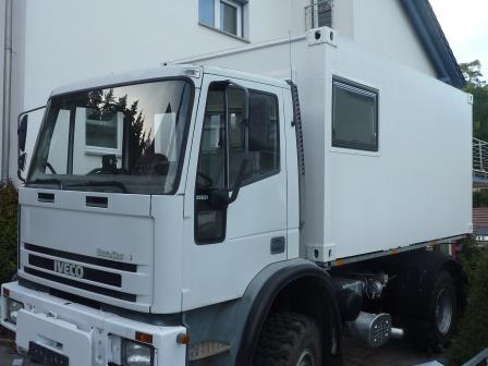

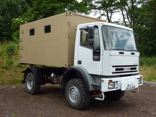

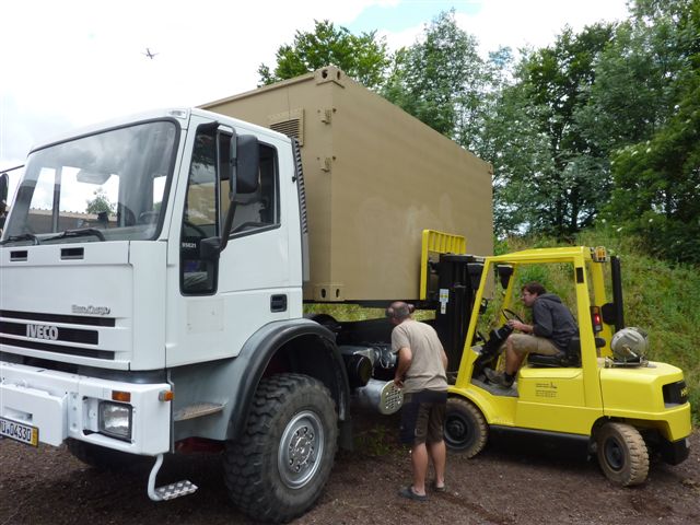

Hallo ,
ein weiterer großer Schritt ist getan !! Gestern holte ich in Köln bei OrangeWork (http://www.orangework.de)
meinen Zeppelin II Shelter ab. Die Fahrt nach Köln und wieder zurück nach Würzburg verlief ohne größere Probleme. Lediglich an den Außenplaneten trat etwas Öl aus den Belüftungsleitungen aus. Ich gehe vom Überfüllen aus. Hier muss ich nochmal mit dem Vorbesitzer Kontakt aufnehmen, wieviel Öl er da rein gefüllt hat. Gibt es noch eine andere Ursache für Ölaustritt aus den Belüftungsschläuchen ???
Motortechnisch war alles perfekt !!
Bezüglich den bereits hier diskutierten Nachbesserungen (Verstärkungen) im Bereich des Hilfsrahmens werde ich auch noch etwas tun.
Als weiteres großes Ziel ist der Innenausbau inkl. Technik und Durchstieg geplant. Wie für das Gesamtprojekt, habe ich mir kein Zeitlimit gesetzt. Komme aber doch dynamisch voran.
Anbei noch zwei Fotos der "Hochzeit" !!!!
Andreas
Andreas

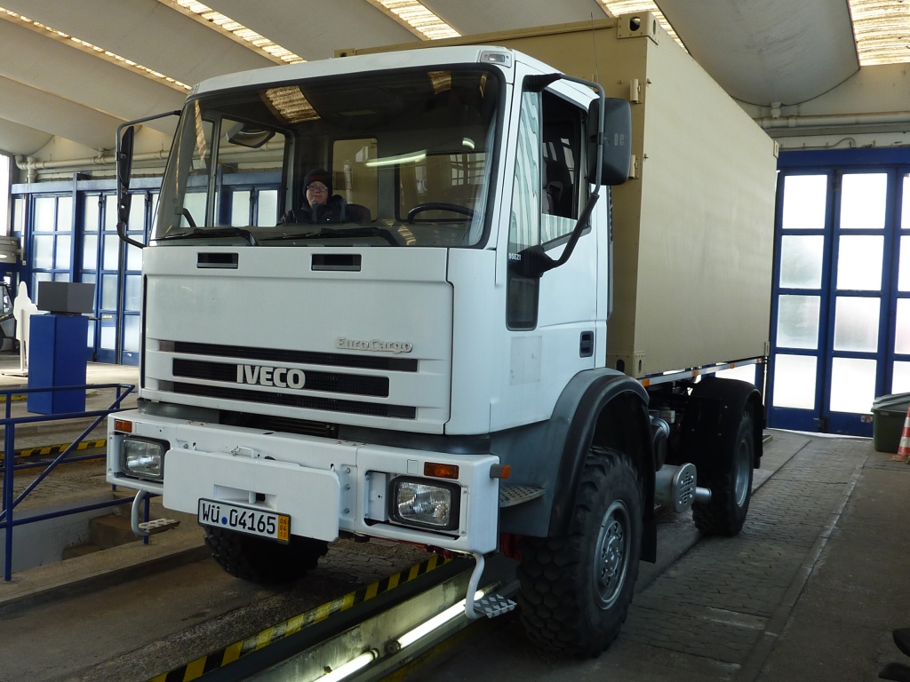

Wir haben TÜV !!! (LKW-geschlossener Kasten)
Heute war ein ganz besonderer Tag !!!
Mein IVECO 95E21 , Nicolas (10 Jahre) und ich waren beim TÜV.
Der Laster hat die begehrten Bescheinigungen bekommen !!! HU - "ohne festgestellte Mängel" , AU - i.o. , Umschreibung von "selbstfahrender Baumaschine" auf "LKW- geschlossener Kasten" alles zu unserer vollsten Zufriedenheit.
Danke an dieser Stelle auch an euch alle für die bisher geleistete Unterstützung bei meinen Fragen !!!!
Jetzt gehen Heike und ich ersmal gut Essen !!!!
Gruß aus Würzburg
Andreas

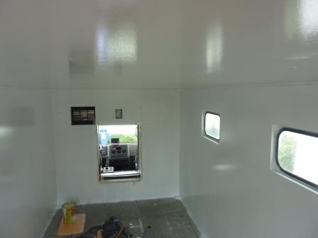

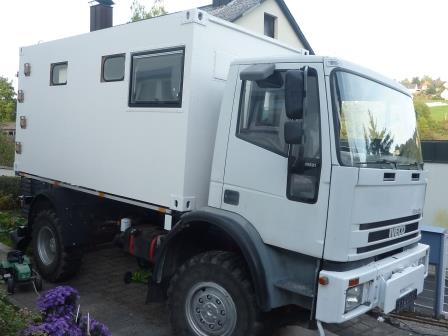

Es geht voran !!!
Gestern den Innenraum von seiner grünen Farbe befreit !!!
Andreas
Andreas

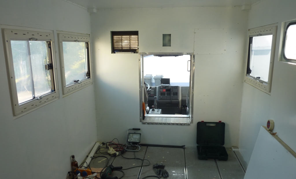

ich möchte wieder einmal von meinen Baufortschritten berichten. Gestern baute ich und Martin (Allradmartin) zwei Fenster in meinen Zep II Shelter ein.
Ich baute die Fenster in einem Hilfsrahmen ein, sodass diese Wandbündig sitzen.
Danke an Martin für seine Unterstützung !!!
Andreas
Andreas

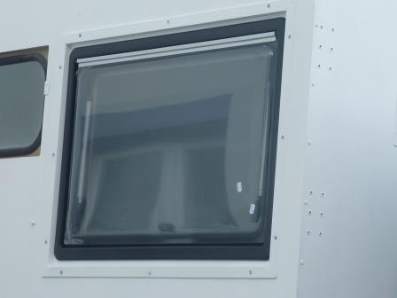

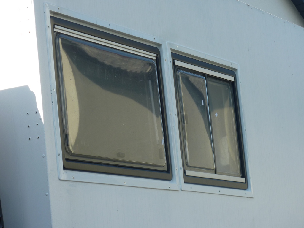

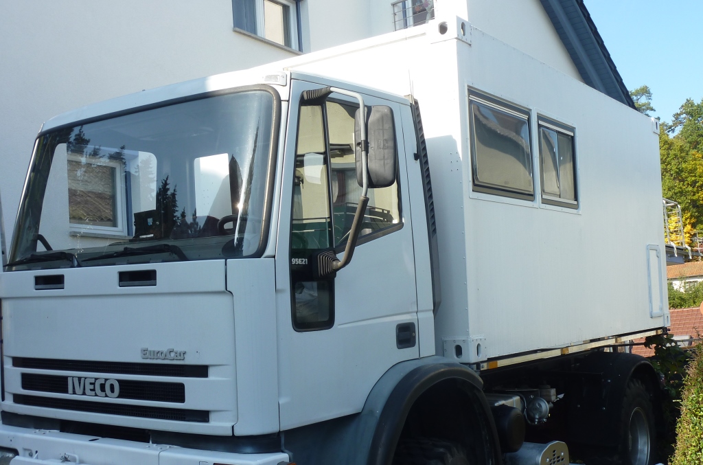

Heute habe ich ein weiteres Fenster verbaut. Im Bereich der Sitzgruppe soll es hell sein und es soll auch einmal ein Fenster während der Fahrt geöffnet werden können. Deshalb ein Schiebefenster.
Zwischen den Fenstern läuft der Umlaufende Spriegel des Zep II. Dieser ist völlig intakt, sodass die Stabilität nicht beeinträchtigt ist. Weiterhin ist der Einbaurahmen sehr massiv.
Es werde Licht !!!
Andreas
OK - das Federprojekt muss noch mal überdacht werden.
Es werde Licht !!!
Andreas
