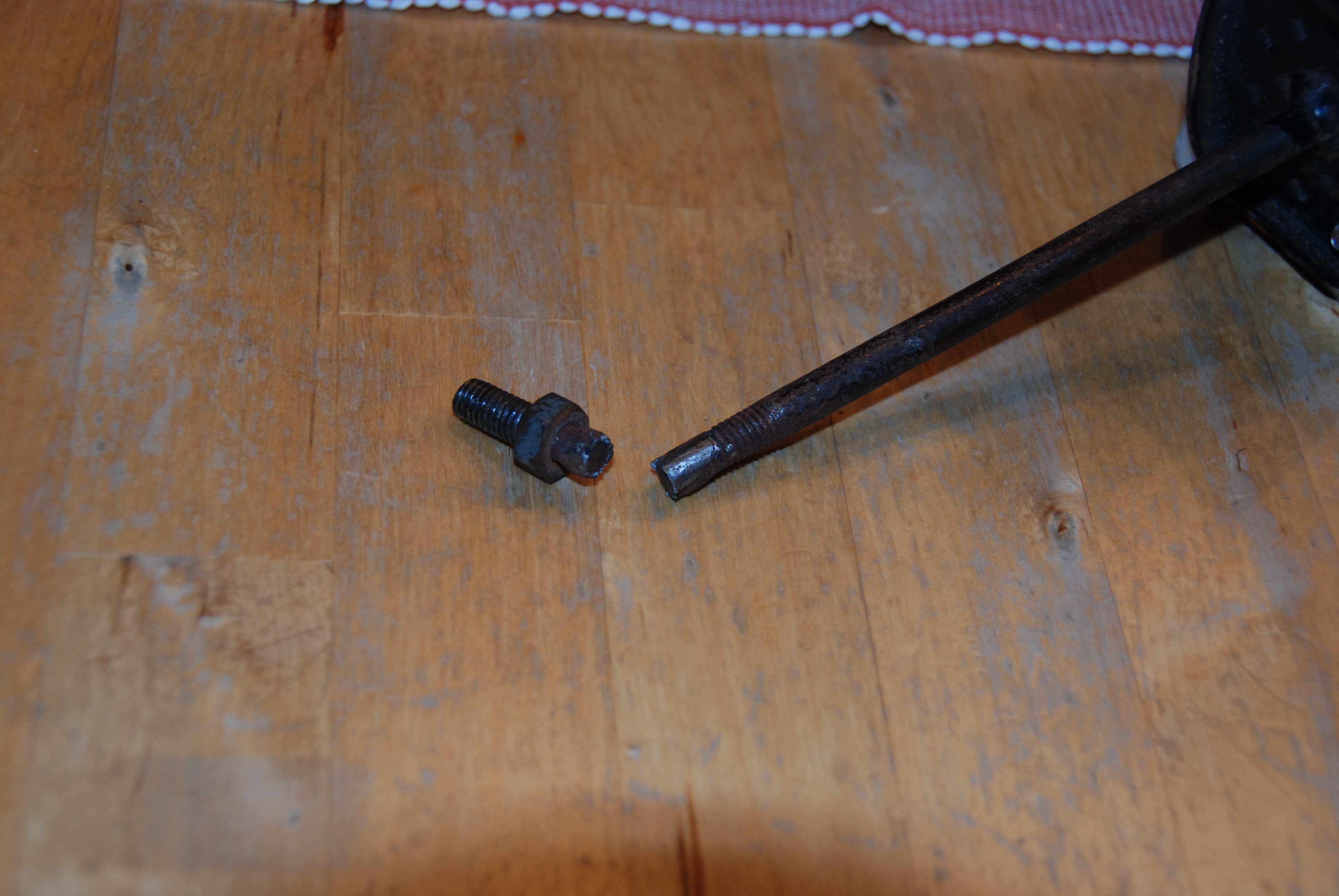

So sieht das aus.
Das restliche Gestänge ist relativ leichtgängig.
da kann ich Dir jetzt nicht ganz folgen, mein Motor geht dabei ja eben aus.Walöter hat geschrieben: ↑2020-05-25 19:48:48da gibt es zig Versionen der Motorbremse.Anscheinend hast du die Version, bei die Motorbremsklappe über ein Fußpedal angesteuert wird. Gleichzeitig wird die ESP auf Leerlaufstellung zurückgezogen. Der Leerlaufversteller ("Standgasregulierenung") verhindert dabei, dass der Motor ausgeht.
Oder willst Du mir sagen, dass das nur so ist, weil jemand den Leerlaufversteller entfernt hat und ich den wieder einbauen sollte?
Zu den Ersatzteilen hab ich noch keinen Zugang ist erst beantragt.
Wenn ich Dich oben richtig verstanden hab, könnte es dann an der geänderten Nutzung (Motor aus) gelegen haben?
So sieht das aus.

Sieht so aus als ob die Stange überhalb der Bruchstelle beschädigt ist, jedenfalls ist dort kein Gewinde mehr
Walter

Ja an der Stange hat der Rost schon etwas genagt und dann wurde da ja geschweißt und evtl. zur Vorbereitung geschliffen.

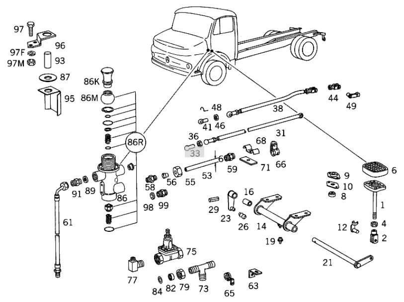

Hier die Teile vom B-Modell:
Rechts die alte Version mit der mechanischen Betätigung über das Fußpedal (Pos. 1 bis 12 usw.).
Links die neue Version mit pneumatischer Betätigung über ein fußbedientes Ventil (Pos. 86R usw.).
Pos. 1 = A 352 430 03 18 Bremspedal (Motorbremse)
Ob noch lieferbar?
