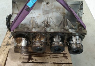

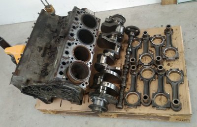

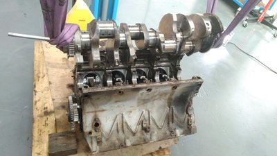

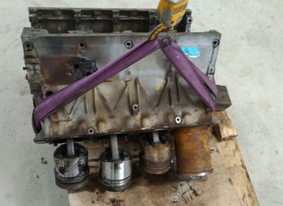

So, jetzt ging es mal weiter:
Kurbelwelle raus mit fest steckenden Kolben ist nicht so leicht.
Mit kräftigen Hammerschlägen tut sich was.
Ein Kolben steckte so fest, dass sich die komplette Laufbuchse mit herausdrückte. Die habe ich dann mit der Flex aufgetrennt.
Die Teile zur Weiterbearbeitung. Ich schaue mir alles noch mal an. Die Kurbelwelle und die Pleuel scheinen schon irgendwie ausgewogen zu sein. Am oberen und unteren Ende sind Schleifmarken zu erkennen. Ich wiege die Kolben und die Pleuel noch aus. Die Kurbelwelle und das Schwungrad werden wohl zum Feinauswuchten gehen.

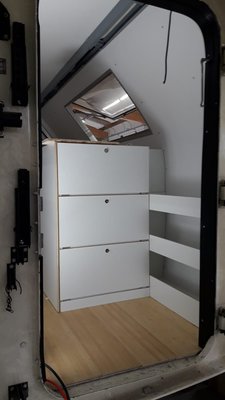

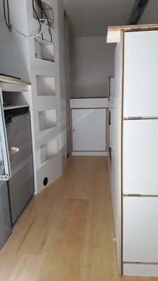

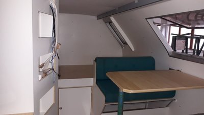

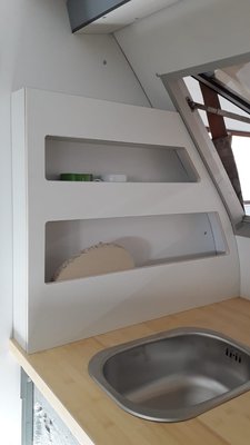

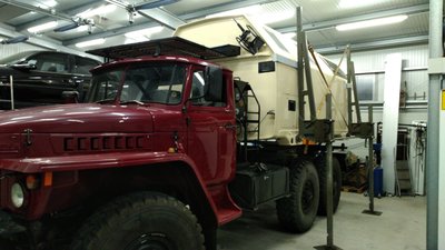

Hei, heute mal den LAK wieder abgekurbelt, der geht nächste Woche zum Schreiner.
Leider tropft unter dem Ural an Zylinder 3 schon wieder Kühlflüssigkeit aus der Dichtung.
Anbringen der Haacon: Dann oben. Danach kam noch der Anhänger drunter und das ganze hat was von Jonsonglobetrotter.
Gruß, Martin
Gruß, Martin

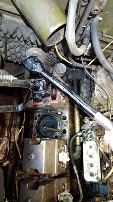

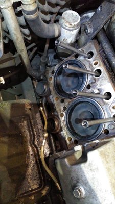

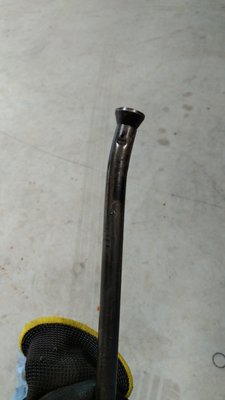

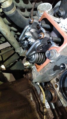

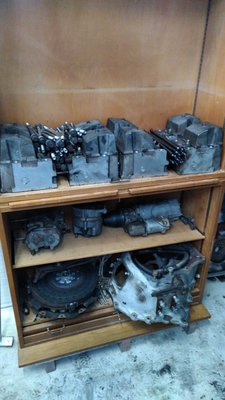

Update: 06/2020
Die HU ist fällig, der neue Motor ist noch nicht fertig, aber in der Nähe von Zylinder 7 tropft es.
Nach nur einer Stunde Arbeit ist der Kopf ab. Zur Sicherheit kommt die Nummer acht auch runter. Dauert nur 10 min länger.
Alles schön sauber, die Ölzentrifuge hält den Motor wirklich schön rußarm.
Erst mal ins Lager fahren, Dichtungen holen.
Derweil nimmt der LAK beim Schreiner Formen an:

So: alles wieder zusammen. Wenn man alles zusammenzählt kommt man auf etwa vier Stunden Arbeitszeit. Für die beiden Köpfe. Die Dichtung des Brennraumes ist metallisch, das passt einfach wieder zusammen. Die Dichtung für den Zylinderkopf und die Wasserdurchführungen habe ich 2011 alle durch Neuteile ersetzt. (http://www.kerzendorf.net/martin/ural/bastel.htm) Die Dichtungen waren alle komplett spröde und verhärtet. Ich fürchte, das ist einfach eine Arbeit, die man alle 10 Jahre machen muss. Die neuen Dichtungen sind jetzt aus Fluorkautschuk und halten vielleicht länger.
Die gute Nachricht ist, dass man das im Grunde auf jedem Parkplatz mit einem völlig normalen Sortiment aus Schraubenschlüsseln und Knarrenkasten machen kann. Die Schlüsselweiten bewegen sich zwischen 6 und 24. Die Kopfschrauben bekommen 180Nm, das ist das einzige Spezialwerkzeug, aber den ersten Anzug bekommt man auf jeden Fall hin und nach einer Warmfahrt hat man auch überall eine Werkstatt mit einem Drehmomentschlüssel gefunden. Ich habe heute einen Termin für die fällige HU gemacht. Passt.
Schöne Grüße. Martin.

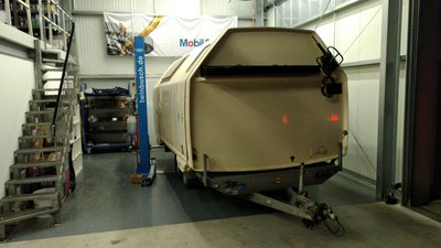

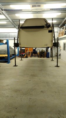

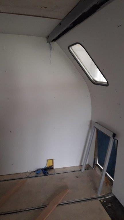

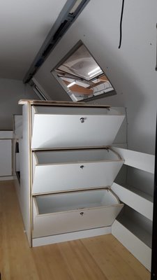

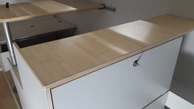

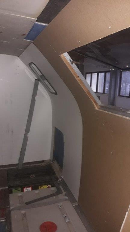

Kurzer Besuch beim Schreiner heute. Es geht langsam voran.

sieht super aus, bin gespannt auf das Endergebnis!
