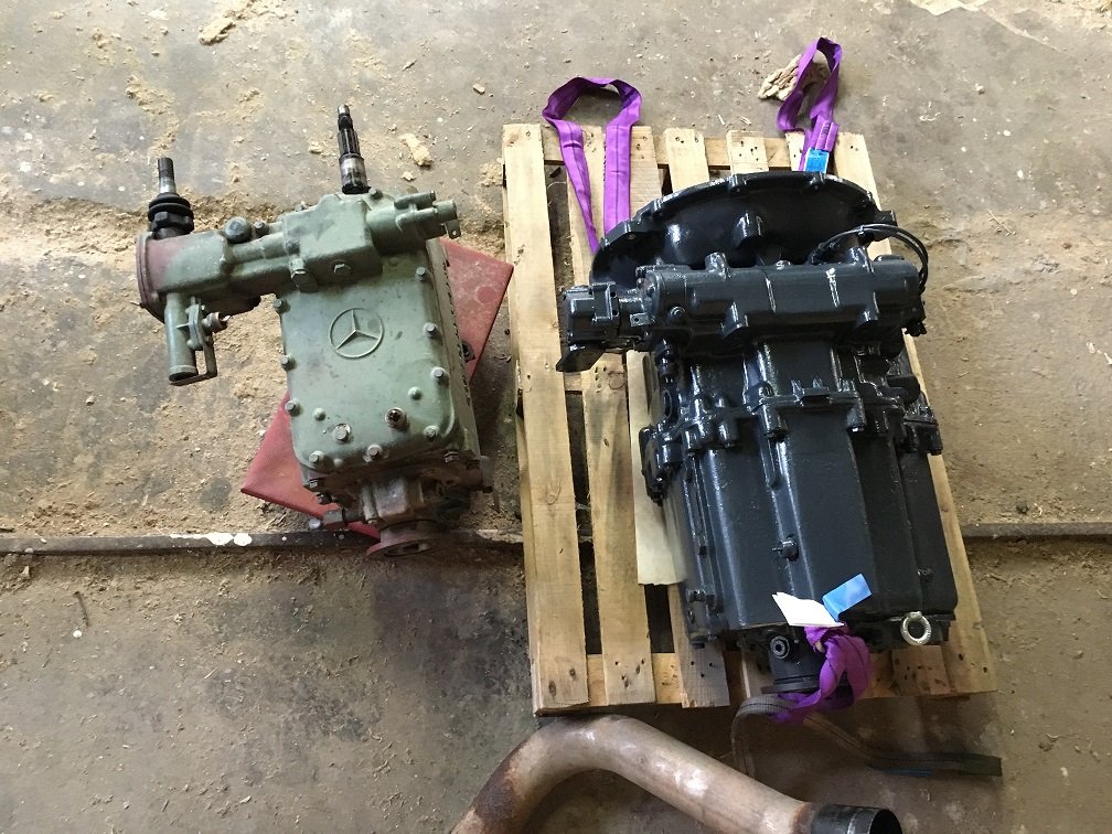

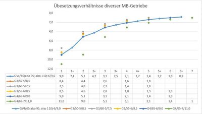

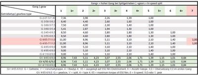

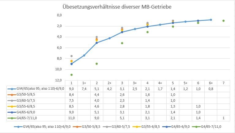

Hier ne kleine Auswahl von MB-Getrieben die ich mal unter der Lupe hatte:
Beim Draufklicken müsste es schärfer werden
