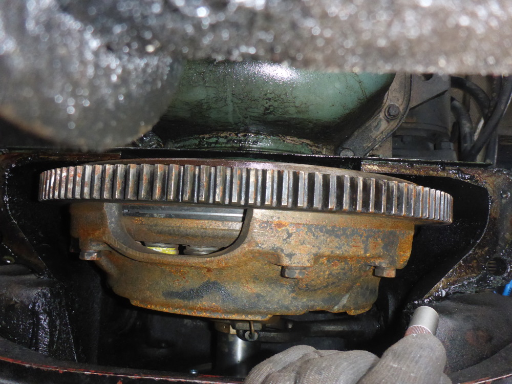

Hallo Forum,
ist es möglich in ein A-Modell mit dem kleinen Schwungradgehäuse eine 310er Kupplung anstatt der dort meist noch verbauten 295er zu verbauen? Hat das jemand gemacht und kann Auskunft geben? Oder hat jemand ein A-Modell mit einer 310er Kupplung und kann mir sagen welches Schwungradgehäuse er hat?
Walter
Walter
Auffi, huift ja nix!
Re: MB 911/1113 A-Modell Kupplungsfrage

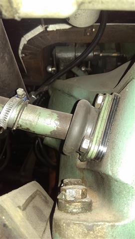

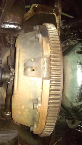

...um die Sache etwas zu verdeutlichen hier zwei Bilder:

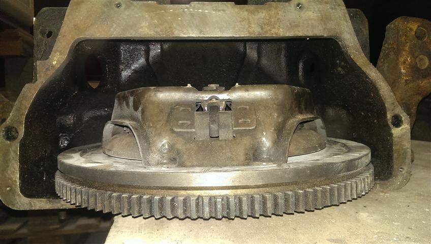

Hallo!
Ja ich wollt ja nur meinen Senf dazu geben
Aber jetzt mal ernst, bei dem Bild vom A Modell ist mir aufgefallen das dort eine zimlich neue Kupplung verbaut ist, bei mir ist eine aus Pressblech verbaut worden die von der Bauhöhe evtl. etwas niedriger ist. Ich habe eine Glocke wo eine große Kupplung verbaut war und die von meinem 0m 321 A Modell,dann habe ich noch eine an meinem 0m 352 A Reservemotor verbaut, die von der Größe Zwischen den beiden anderen liegt. Ich könnte mal die kleine Kupplung dort reinlegen und Bilder machen, und dann mal Bilder von den Glocken mit Nr. machen.

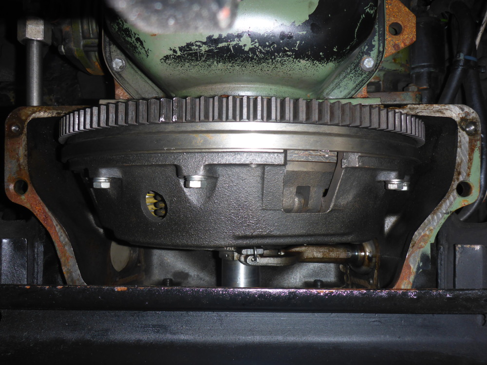

Jetzt brauchen wir nur eine 310er Kupplung die ist in meinem Wagen und von unten gut sichtbar weil der blöde Deckel nicht passt.
Ich fahre morgen oder heut Abend noch in die Halle und sehe nach.
Was ich sagen kann des evtl die dicke Ausrückgabel mit der Lagermimik nicht in das A Modellgehäuse passt, werde ich auch nachsehen.

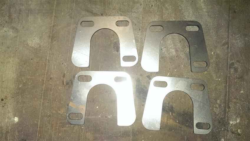

Ich hatte auf jedenfall probleme mit der Gabellänge weshalb ich mir dafür extra Bleche lasern lies mit denen ich die Gabel genau auf die Ideallänge ausdistanzieren konnte. Da habe ich noch Bleche über die ich Dir geben kann wenn Du sie benötigst.

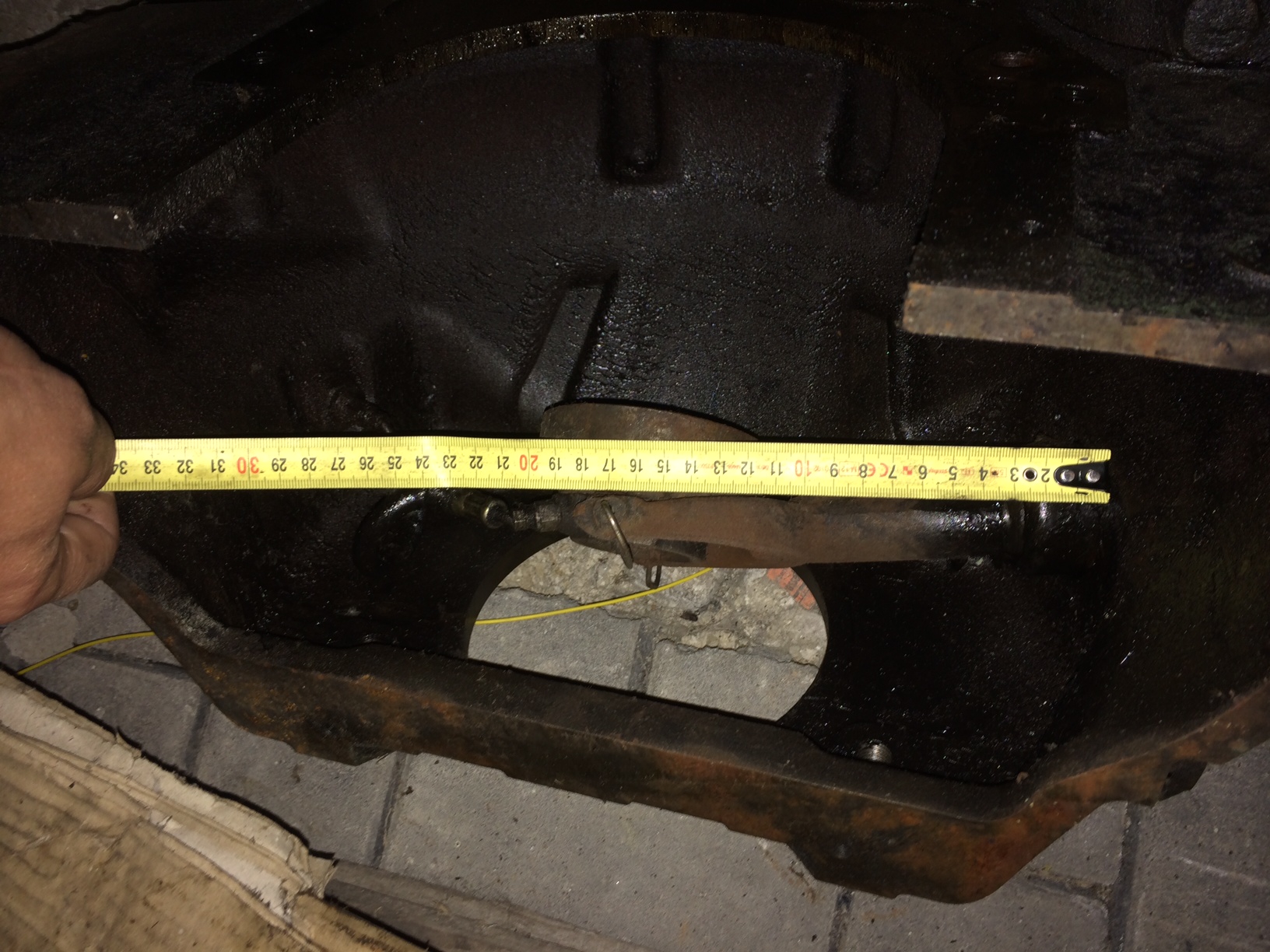

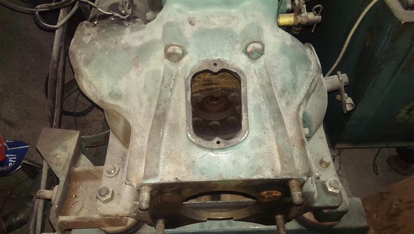

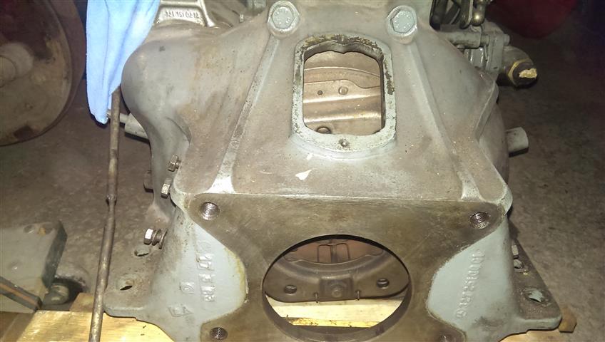

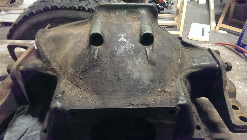

So hier mal die Bilder von den Glocken
Und noch eine Info, die Bohrung von der Ausrückgabel befindet sich bei allen Glocken mit dem Zollstock gemessen an der gleichen Stelle.
Falls noch irgendwelche Nummern benötigt werden, ich habe sie auch abfotografiert, wollte nur den Rahmen nicht sprengen
Gruß der Christian aus dem schönen Moers

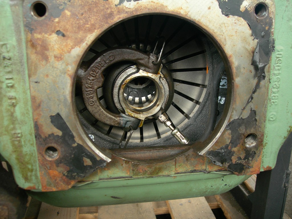

- Dateianhänge
- Hier die 310er Kupplung aus meinem Wagen, dort kann man sehen wie doof das mit den alten Silentblöcken passt,der Blechdeckel passt leider nicht.
Nur zur Info, es handelt sich um einen La322 von 63 in dem ein Om 352 A mit großer Kupplung verbaut ist. Die kleinen Silentblöcke vom B Modell sind nicht mehr zu bekommen.
Hallo Christian & Forum,
das führt nun immer noch nicht zur Beantwortung meiner Frage ob eine 310er Kupplung in das Schwungradgehäuse der A-Modelle passt. Da die Problematik der verschiedenen Gehäuse und Kupplungen aber immer wieder im Zuge von Motorentauschwünschen auftaucht, versuche ich mal etwas Licht ins Dunkel zu bringen.
Schwungradgehäuse (Kupplungslocke)
Es wurden in den Kurzhaubern drei bzw. vier verschiedene Gehäuse verbaut:
1) A-Modell, ein "kleines" Gehäuse klick, mir sind nur Gehäuse mit 124mm Zentrierung für G32/G40 Getriebe bekannt. Möglicherweise gibt es diese Gehäuse aber auch mit 150mm Zentrierung für G50/G60 Getriebe
2) A- und B-Modelle, ein "großes" Gehäuse klick mit 124 mm Zentrierung für G32/G40 Getriebe
3) B-Modelle, wie oben, jedoch mit 150mm Zentrierung für G50/G60 Getriebe
Kupplungen
Es wurden drei verschieden Kupplungen in den Kurzhaubern verbaut:
1) A-Modelle: 280 mm Mitnehmerscheibe klicker Das Bild zeigt einen 280er Kupplungsautomaten in einem Schwungradgehäuse für eine (im Kurzhauber nie verbauten) 330 mm Kupplung. Dieses Gehäuse wurde z.B. im Unimog mit OM 364 verbaut.
2) A- und B- Modelle: 295 mm Mitnehmerscheibe klicker. Das Bild zeigt einen 295er Automaten im kleinen Schwungradgehäuse der A-Modelle.
3) B-Modelle: 310 mm Mitnehmerscheibe klicker. Das Bild zeigt einen 310er Automaten im "großen" Gehäuse der B-Modelle
Aus 1017ern und Unimog gibt es noch unzählige andere Schwungradgehäuse und Kupplungen. Christians Bilder klicker und klicker nochmal zeigen ein solches. Im abgebildeten Gehäuse "wohnte" wahrscheinlich eine im Kurzhauber nie verbaute 330 mm Kupplung. Gut zu sehen auf Jochens Bild klicker die (ganz andere) 330er Mitnehmerscheibe und der Anschluss für die Anlaufschmierung des Drucklagers. Die Dazu benötigte Staufferbuchse sieht man auch auf Olivers Bild klicker. Da bei dieser Kupplung jedoch ein KZ-4 Drucklager mit Anlaufschmierung verbaut wurde, in den Kurzhaubern jedoch ausschließlich KZ-3 Drucklager (ohne Anlaufschmierung), ist es nicht verwunderlich, dass auch die Ausrückgabel nicht passt.
Die hinteren Motorlager der "kleinen" A-Modell Gehäuse sind anscheinend nicht kompatibel mit den Motorlagern der "neueren" Gehäuse. Die Pfannen der A-Modell-Lager stoßen an den neueren Gehäusen an (Landei, Christian). Allerdings weiß ich nicht welche Gehäuse dort verbaut wurden. Möglicherweise haben die Querträger der A-Modelle auch eine etwas andere Neigung als die B-Modelle, da müsste man aber nochmals genaue Recherche betreiben.
Walter

Bei mir ist an der Ausrückgabel eine Feder, die die Ausrückgabel und damit auch das Pedal wieder zurück zieht.
Die Feder hatte der Vorbesitzer demontiert (warum auch immer) und war bei den mit erworbenen Ersatzteilen dabei.
Ohne diese Feder kommt das Kupplungspedal nicht mehr hoch und das Ausrücklager läuft die ganze Zeit mit.

diese Feder war bei meinem alten Motor (352er) original verbaut und ich habe sie beim neuen (352A) auch so ähnlich wieder installiert. Auch aus genannten Gründen
