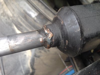

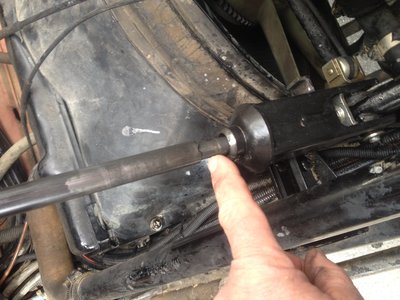

Re: Fehlt da was? Schaltkulisse G90 kein 4. und 5. gang
Hallo Forumsgemeinde,
zu diesem Thema möchte ich noch einen Beitrag leisten.
Nachdem der Motor meines 8.136 (siehe Motorschaden MAN 8.136) überholt worden war, machte ich ein paar kürze Ausflüge, als sich plötzlich, ohne irgendwelche Vorankündigung der 5te Gang nicht mehr einlegen ließ. Also im 4ten bis zu einer Haltebucht gefahren, den Motor abgestellt und die Kabine gekippt. Mein erster Eindruck war, dass der Abstand zwischen der Kühlwasserleitung und dem Schaltgestänge zu gering ist und dadurch ein Einlegen des 5ten Ganges schwer bzw. unmöglich ist. Am darauffolgenden Wochende die Schaltmechanik komplett ausgebaut, gesäubert und gefettet und wieder zusammengesetzt.
Das Ergebnis war toll, alle Gänge liessen sich spielerisch einlegen, bis der Fehler erneut auftrat. So bat ich die lokale MAN Niederlassung um Übermittlung der Werstattzeichnungen zum Schaltgestänge und überlegte, wo der Fehler liegen könnte. Beim Studium der Zeichnungen wurde klar, dass der Schalthebel durch die Kugel im Kabinenboden in einem Stück geführt wird. In meinem Fall war es aber so, dass der Schalthebel aus dem Führungsrohr gezogen werden konnte, s. Foto. Den Schalthebel habe ich an der Klaue anschweissen lassen, seitdem ist Ruhe. Viele Grüße
Es sollte der Nebenabtrieb halt nicht am Getriebe dran seindibbelinch hat geschrieben: ↑2018-04-09 16:08:37Geil, ein Auto mit integriertem Getriebeheber! Das schreit ja geradezu nach Wechsel auf Sechsgang (die dann auch alle reingehen werden).
Grtuss, Ulf
Man sollte nur schauen das das federnde Innenstück welches im Aussenrohr läuft nicht mit angebruzzelt wird. Dies ist nämlich für die Arretierung des Rückwärtsganges zuständig.
Gruß Hartmut
