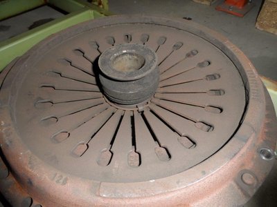

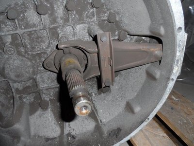

Hallo Torsten,
hier ein Bild der Getriebeglocke von innen.
Rechts am Hebel die Kugelförmige Ausdrückung ist für den Nehmerzylinder welcher auf der Rückseite sitzt.
Dies ist eine "gezogene" Kupplung.
Die zwei Laschen am linken Ende (Bild oben) greifen hinter dem aufgesetzten Bund des Ausrücklagers.
Wenn das nicht ordentlich fluchtet, oder der Hebel rausgerutscht ist könnte Deine Problematik entstehen.
Zuletzt geändert von Unimuck am 2017-07-06 8:26:14, insgesamt 1-mal geändert.

#7 Beitrag von Unimuck » 2017-07-06 10:10:49
TorstenG90 hat geschrieben:...
Die Feder die ich auf der sprengzeichnung gesehen habe, sehe ich in natura auf den Bildern von Dir leider auch nicht..auf der man liste nr15 ist
Doch, die sitzt hinter dem Hebel an der Stelle wo der Zylinder eingreift.
Gruß Hartmut

Hi Hartmut
Dein Tip mit der Ausrückgabel war ein Volltreffer. Hab mit dem Endoskop reingeschaut...alles heile nix abgebrochen.Sie ist rausgesprungen und ließ sich mit wenig Kraftaufwand wieder nach vorne in Position drücken Klack eingerastet zusammengebaut fertig....Hab mich gaaanz doll gefreut ;) seit Anfang an hatte der Wagen im Geschwindigkeitsbereich 60- 70 KM immer ein ruckeln..als wenn ihn einer festhält und das Kupplungpedal war beim Kauf von der Armee schon mit einem Expandergummi auf Zug gebracht...Ich dachte das Geruckel kommt von den Reifen...konnte es nie klar ergründen keiner konnte es klar deuten..Dieselfilter ausgetauscht neue gebrauchte 14,5er Räder drauf .es blieb so-- Heute war es erstmals Weg....unglaublich......
Leider ist die Gabel kurz vor meinem Wohnort wieder etwas ausgehakt...es war deutlich ein klacken zu hören und das Pedal war wieder schlapp--
aber nun ist er wenigstens auf meinem Gundstück ... mal überlegen wie es weitergeht..hier im Dorf ist eine LKW Werkstatt (Freie) die würden das machen..Nicht billig aber wesentlich Billiger als MAN....Ich selbst habe eine umfangreiche Werkstatt inkl. Drehbank Fräse Bandsäge usw auch alles nötige Werkzeug ist vermutlich vorhanden.....aber ich hadere stark mit mir mich da ran zu trauen.. Und jetzt ist natürlich auch Ulf sein Argument nicht abwegig sich gleich das 6 Gang Getriebe einzubauen bzw lassen....den Ausbau eventuell Einbau des Standard Getriebes ....selbst machen Hmmm ok vielleicht aber den Umbau des Schaltgestänges usw das traue ich mir echt nicht zu...Ich hab mir mal das Procedere bei Heinos Wagen in dem dazugehörigen tröt angeschaut.Das hätte ich auch sehr gerne .scheitert wohl aber an einer Werkstatt die das kann... und einem passenden Getriebe... Ich würde auch ca 2-3000 euronen investieren aber mir fehlt Getriebe und Werkstatt die da Routine hat...Leider- kann ich das nicht alleine. das Geld würde ich schon gerne Investieren.....na mal sehen sprach der Blinde...... :angel:
