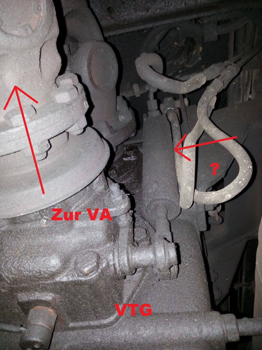

Mitteldiff:
Auf meinem Bild habe ich zur Orientierung mal die Welle zur VA sowie das VTG an sich gekennzeichnet. Ist der mit einem "?" gekennzeichnete Zylinder zum einlegen der Diff-Sperre verntwortlich. An meinem Hebelchen im Fahrerhaus kann ich ziehen und drücken, es zischt etwas Luft, aber das wars. Lampe geht nicht an, Diff-Sperre greift nicht (mit angebockten Rad getestet). Jetzt sieht der Zylinder aber auch ziemlich versulzt aus (altes Fett etc.).

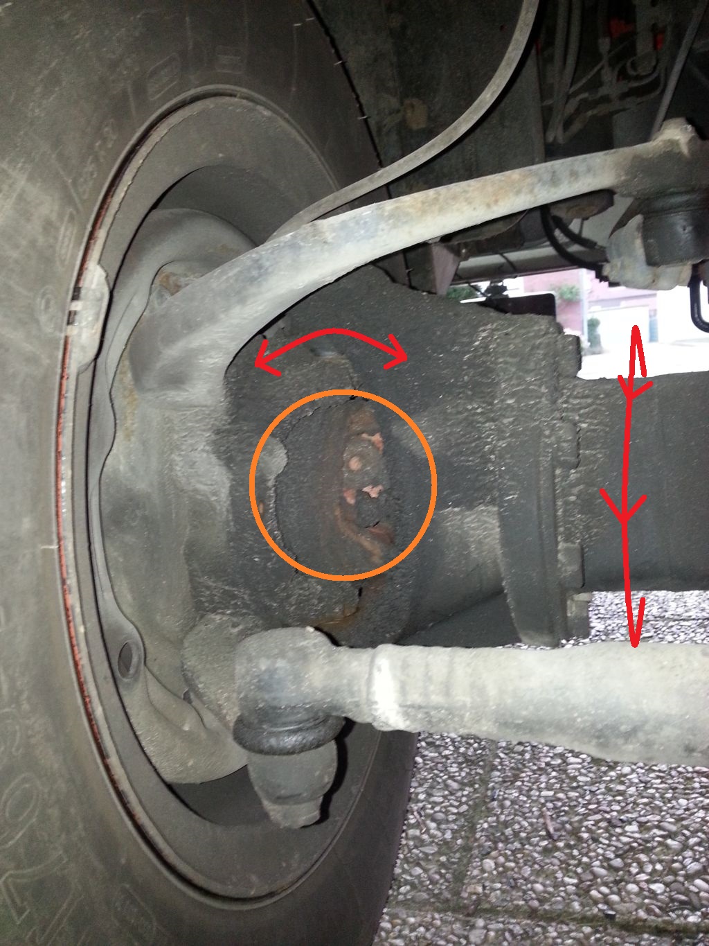

Kreuzgelenk:
Man sieht das linke Vorderrad. Wenn ich an der Antriebswelle zur VA mit der Hand drehe (geht etwas hin und her), tut sich am rechten Rad nichts, am linken Rad jedoch wackelt orange markiertes Teil (Kreuzgelenk) hin und her, und zwar kippt es nach links und rechts. Auf der rechten Seite passiert nichts. Kann man aus dieser Bewegung auf den Zustand der Kreuzgelenke schliessen?
(Hier gibt es ja eine Anleitung von Felix, wie man das "richtig" prüft, was aber wegen derzeit nicht sperrbaren Diff. so wie beschrieben nicht geht).

der zylinder auf dem letzten foto is für die diff-sperre
die linke antriebswelle ist wohl fertig...

Hallo Fabian,
zum Kreuzgelenk.
Bocke die achse vorne auf.
Lenke bis anschlag nach rechts oder links, drehe das rad mit der Hand. Das Kreuzgelenk darf dann nicht wackeln oder schlackern, sondern sauber "lenken".
Blöd zu erklären, wenn ich das pers. sehen würde, könnt ichs dir sofort sagen.
Hat es viel Spiel, klappert es sogar, ist es hinüber.

bzgl. Sperre, an der Welle die der Zylinder betätigt ist noch ein kleiner Hebel und am Gehäuse sieht man die beiden Anschlagschrauben, daran kann man genau sehen ob der Zylinder den erforderlichen Weg mach oder nicht.
bzgl. Kreuzgelenk, so ein "krankes" Gelenk habe ich schon länger, inzwischen ca. 40000 km und auch offroad. Das muss also nicht gleich zum Problem werden, am besten mal ganz genau hinsehen wo da Spiel ist, was defekt ist. In meinem Fall ist der Lagersitz eines der Nadellager durch Rost zur Spielpassung geworden. Der Rest ist i.O. und gut geschmiert läuft es immer noch, auch wenn es eigentlich defekt ist. :spiel:

Das Kreuzgelenk hatte ich damals untersucht, und es hatte natürlich Spiel (linke Antriebswelle, eins der Kreuze an zwei Lagerstellen).
Dienstag hatte ich gemäß Felix Anleitung die Welle demontiert und die heute bei GKN in Lünen (bei Dortmund) vorbeigebracht.
Der Mitarbeiter vor Ort (gekennzeichnet mit "Ersthelfer" :joke: ) hat die kurz betrachtet, ist mit der Welle in den Hintergrund verschwunden und lies mich derweil einen Zettel ausfüllen.
Kurz darauf kam er ohne Welle wieder, und wir vereinbarten, daß GKN sich meldet, sobald die mehr wissen.
Keine 15 min später klingelte auch schon mein Telefon, die Welle ist zu retten, die Kreuze werden erneuert, Kostenpunkt 400,- plus Steuer.
Und weil ich sagte, es hätte keine Eile, wird sie trotzdem schon nächste Woche fertig.
Bisher bin ich rundum zufrieden.
Felix Anleitung klappt super, die Arbeit geht recht gut, GKN-Service war super, und mit der vorraussichtichen Preisangabe bin ich auch zufrieden.
