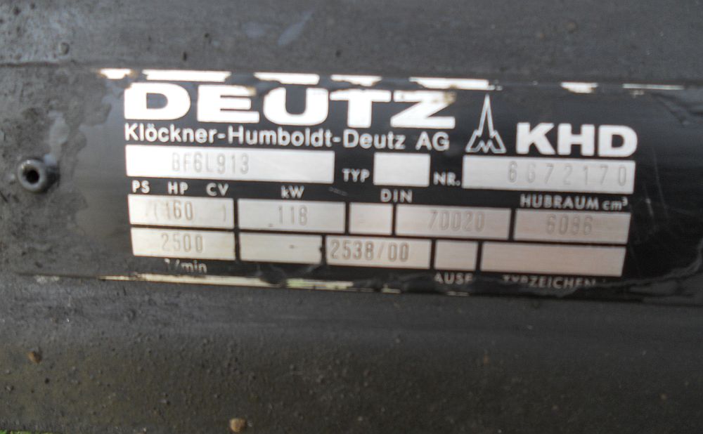

Moin Leute noch mal ne Schusselfrage :-)
Mein 913 Motor hat 118 KW ist es damit ein" BF 6L 913" oder ein "BF 6L 913 C" ?????
Das "B" steht doch für Abgasturbolader
Das "F" für 4Takt Schnelllaufmotor
die "6" für die Zylinderzahl
Das "L" für Luftgekühlt
Die "9" für Baureihe 913
Die "13" für den Kolbenhub

Re: Genaue Motorbezeichnung vom 118kw BF 6L 913
Er hat zwar einen Turbo aber das ist dann wohl nur ein Abgasturbo.....richtig? Also nen Softturbo und somit entfällt das "C" für mich?
130 D 9 Fa/32 mit BF 6 L 913 Motor 118 KW
Uahhhh , Nö , nix ist mit Softturbo , der BF6L913 T (Softturbo) hat nur 130 PS , deine Kiste ist ein stinknormaler BF6L913 mit rund 160 PS . Klar auch nur mit so einem popeligem Abgasturbolader . Falls du gerne einen Motor haben mit einem T dran haben möchtest lasse es mich kurz wissen , ich habe hier noch einen BF6L913 T stehen , den würde ich dir dann gegen deinen BF6L913 tauschen .
... das "C" steht für Ladeluftkühler und den hat keiner von beiden .
Der 118 kW-Motor ist nach Deutz ein BF6L913
Der C hat nach dieser Liste 192 PS und am Ende des Motor einen Ladeluftkühler Teile-Nr. 0150-58-5. Den hat der BF6L913 im 130D9 oder auch im 90-16 nicht.
Der 118-kW-913er hat einen effektiven Mitteldruck von 10 bar, der C von 12,7 bar. so holt man da mehr Leistung aus dem gleichen Hubraum
Das ist der gleiche Motor den ich auch habe.
Hat 160PS und Abgasturbolader.
Die 168PS Variante von später hat angeblich verstärkte Kurbelwellenlager.
Die 192PS Variante mit Ladeluftkühlung hat geänderte Zylinderköpfe.
Diese Infos bekam ich vor Jahren von Deutz Rentnern die in der Motorenentwicklung gearbeitet haben.
Ralf
Ralf

es gab den reihensechser als Saugmotor mit 130Ps,
später mit weniger Hubraum, dafür mit turbo, bei gleicher leistung ?
Dann noch den normalen turbo mit 160Ps ?
Klingt irgendwie logisch.
Das müste aber doch alles baujahr abhängig sein ?
Macht sich das irgendwi am Spritverbrauch bemerkbar ?
Man "sagt", einem Deutz würden 20% mehr leistung nach aufdrehen der ESP nichts tun, mit weiter aufdrehen würde man einen Motorschaden riskieren.
Ich persönlich halte nichts davon, denn die Motoren sind meist 30jahre gelaufen,und nun alle druckpunkte zu verändern, oder drücke zu erhöhen ?
Ob das alles so gesund ist ?
Dann doch leiber serienmässig unterwegs sein, und kein schlechtes gewissen haben müssen, wenn man dauervollgas fährt.
mfg Sven aus dem Saarland
ne, es gab den reihensechser als sauger mit 130ps und 2800max drehzahlEisbaer hat geschrieben:Versteh ich das richtig,
dann als "softturbo" mit ebenfalls 130ps, aber 2500max. drehzahl und höherem drehmoment
und den 160ps turbo mit 2500max drehzahl
prinzipel halte ich nix von pauschalen aussagen wie 20% gehen immer
aber auf jeden fall ist bei unsere anwendung noch spielraum
die motoren wurden auf 9t zGG und 9t(?) Anhängelast ausgelegt
wenn ich jetzt mit meinen 7t durch die gegend rolle sind die belastungen natürlich anders
das bezieht sich wohl eher auf das Getriebe. Der gleiche Motor mit anderer Peripherie sitzt auch in Baggern, Traktoren, Aggregaten etc, ob mit oder ohne Anhänger, ob er fährt oder steht ist dem Motor wumpe.die motoren wurden auf 9t zGG und 9t(?) Anhängelast ausgelegt
Gruß Helmut
Wat wellste maache
Wat soll dä Quatsch
Wat wellste maache
Wat soll dä Quatsch
richtig, aber je nach anwendungsfall gibts motoren auch gedrosselt oder mit mehr leistungunihell hat geschrieben: ob er fährt oder steht ist dem Motor wumpe.
stationärmotoren, welche fast immer volllast laufen sind zB meißt gedrosselt da die standzeit sonst recht kurz wär
