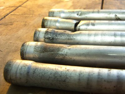

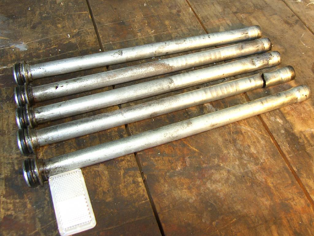

ich (Olli) bin nun von Safari zurück gekehrt und möchte Euch von unserem fatalen Motorschaden im Norden Namibias berichten.
Schadenshergang:
Der Defekt trat nach ca. 100 km Fahrt bei einer Drehzahl von ca. 2100 U/Min spontan auf. Der Motorlauf wurde sehr rauh mit spürbarem Leistungsverlust. Nach sofortigem Auskuppeln starb der Motor zögerlich ab. Ein Neustart wurde nach zwei Versuchen erfolgreich durchgeführt. Der Motor lief mit klopfenden Geräuschen, die nach einer Minute langsamer Laufzeit schwächer wurden. Starke blaue Rauchentwicklung aus der rechten Zylinderreihe zeigten jedoch, daß Öl direkt verbrannt wurde. Eine Werkstatt war nach sieben Kilometern (welch ein Glück bei den Entfernungen in Namibia!!!) in Tsumeb erreicht.
Diagnose nach Zerlegung des Motors:
Kolbenfresser in zwei Zylindern mit Brüchen mehrerer Ringe. Drei stark verbogene Stößelstangen und eine durch Reibung leckgeschlagene Führungshülse. Ein Kolben zeigte Kerben an der Oberseite, die von „Auf- bzw. Anschlägen“ an einen Gegenstand während des Betriebes zeugen. Am betreffenden Zylinderkopf waren jedoch keine Spuren zu erkennen.
Schadenshergang:

Zum Schadensbild: 2 Zylinder, alle auf einer Bank? Die beiden hinteren?
Ich würde sagen ein alter Wasserschaden. Das kann nach richtig fiesem Regen und einer verschlossenen Ablauföffnung am betreffenden Luftvorfilter (der eckige Kasten vor dem runden Nassluftfilter) liegen. Beim Anlassen wird da ein kräftiger Schluck inhaliert. Da haut es das Pleuel etwas krumm und dann wird der Kolben etwas aussermittig verklemmt. Naja und der Unterschied zu einem hochgezüchteten Commonraildiesel ist, dass der Deutz damit noch mehrere Tausend Kilometer fährt.
Ich würde mir die Pleuel der betreffenden Zylinder nochmal ansehen. Die verbogenen Stösselstangen kommen von Kolbenringteilen, die sich zwischen Ventil und Kolben verklemmen. Die Kolbenringe sind sicher auch schon nach und nach ein paar Km vorher flöten gegangen.
Das hat mit etwas Kondenswasser unter den Ventildeckeln nichts zu tun, das gehört da fast serienmässig hin. Ebenso wie die Markierung seines Reviers (im dt. Sinne) durch einen Öltropfen aus der Kurbelgehäuseentlüftung.

ich habe meinen alten „Fred“ hier nochmals aktiviert um Euch interessehalber den Grund für meinen damaligen Motorenschaden mitzuteilen:
Es war eine gerissene (gebrochene) Stößelhülse aus Aluminium, die den Ölkreislauf des entsprechenden Zylinders dann unterbrach und zum Kolbenfresser in diesem Zylinder führte. Der Grund für den Riß war eine Beschädigung dieser Hülse beim Tausch der Einspritzdüsen. Im Handbuch wird darauf hingewiesen, daß man den Schraubenschlüssel nur in einer bestimmten Gradzahl bewegen darf, ansonsten beschädigt der Schraubschlüssel die Stößelhülsen! Auf den Bildern könnt Ihr die gerissene Stößelhülse sowie vier weitere beschädigte Hülsen. An den Hülsen kann man deutlich die Einkerbung des Schlüssels erkennen, an dem dann der Stößel die am meisten beschädigte Hülse nach einer gewissen Laufzeit durchgescheuert hatte bzw. sie zum Bruch führte.
Mittlerweile steht der defekte und zerlegte Motor hier in Windhuk. Ich werde ihn im nächsten Jahr (hoffentlich! Zeitgründe!) mit Hilfe eines Forumsmitgliedes wieder aufbauen können. Es wird jedoch eine größere Sache, da einige Anbauteile für den Ersatzmotor verwendet wurden.
Für mich war diese Erfahrung eine entscheidende! Es wurde mir bewußt, daß ich hier in Namibia meinen Magirus nicht einfach in eine Werkstatt abgeben kann! ICH muß die Verantwortung für die Arbeiten am Fahrzeug durch mein Wissen und eine entsprechende Kontrolle übernehmen! Unser Forum hier dient mir seit Anfang an als Grundlage hierzu!
Vielen Dank Euch allen!
