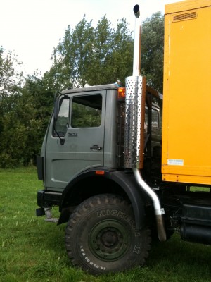

Hallo Eifelyeti
Habe gerade bei meinem Hauber die Auspuffanlage aus Edelstahl bauen lassen ganz einfach nach meiner Zeichnung,habe auch über eine Hochlegung nach gedacht aber hatte Bedenken das das ganze dann zulaut wird.
Der bietet übriegens auch Hochlegungen an schau einfachmal auf die Seite WWW.Mogauspuff.de ich bin sehr zufrieden mit Arbeit und Preis.

sieht echt spitze aus... darf ich fragen, was der spass so etwa kostet?

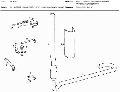

Gibt es als Sonderausstattung direkt von MB für Kurzhauber. Ob heute noch lieferbar? Wer weiß ...JRHeld hat geschrieben:Fertig gibts so was glaub ich nicht.

Re: Auspuff seiltich höherlegen beim Kurzhauber
Sonderausstattung SA 19101, gültig für z.B. LA911B usw.
Man geht vom serienmäßigen Auspufftopf wieder nach vorne zum Fahrerhaus und dort nach oben.
super! danke!!!! taugt so auch als Muster für einen Eigenbau

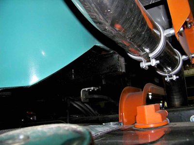

Servus Gemeinde,
hab zwar keinen Hauber, aber auch den Auspuff hochgelegt. Er war zvor ab Werk unter der Stoßstange verbaut wegen
des ehemaligen Aufbaus (Antennenmast mit Hydraulikstützen die im Weg waren).
Der neue Auspuff ist deutlich leiser und "dunkler" im Sound.
Hier noch ein Bildle,
Grüßle, Stephan
Grüßle, Stephan
