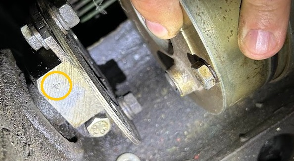

Habe Punkt 68 nie richtig verstanden: Die ‘O-Markierung’ auf dem Spritzversteller habe ich gefunden und sie lässt sich mit einem Spiegel auch im eingebauten Zustand einsehen. Aber “neben den Skala am Kupplungsmitnehmer” habe ich nicht gefunden. Abbildung C152 zeigt die Markierung nicht.
Aber gerade noch einmal durch die Fotos des Einbau gestöbert: da ist doch ein ‘O’ eingeprägt, ich Blindfisch!
Werde die Stellung der Markierungen heute Abend prüfen. (Ich befürchte sie stehen 180 grad zueinander…)

Wie dem auch sei: die inzwischen identifizierte Markierung am Flansch wird das Rätsel lösen!

gestern Nacht auch einmal den Flansch vom Dachboden-Motor sauber geputzt und dort findet sich, wie im WHB beschrieben, auf "der Seite der Skala auf dem Flansch" eine stilisierte Einspritzdüse (Das Logo des Herstellers Motorpal) ins Alu geprägt. Diese Markierung würde sich mit der O-Markierung auf dem Spritzversteller decken:
Fun Fact: Auf dem Flansch an meinem Motor ist diese Markierung nicht sichtbar, auch dann nicht, wenn man weiß, dass sie links von der Skala seien müsste. Eventuell war sie nur schwach und ist dann verblichen...
