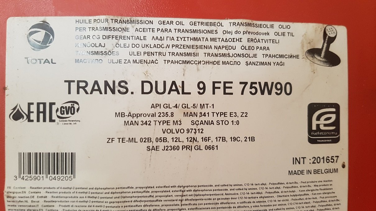

Hier ist ein griffbereiter Beispielkanister mit einem GL4/GL5 75W90 von Total:
MB Blatt 235.8 für Deine Achse ist angeben. Zur Verwendbarkeit in Synchrongetrieben kann ich nichts Belastbares sagen, außer, dass ich mal kurzerhand zwei Liter in ein Getriebe der G4-Baureihe eingefüllt habe, als das vorschriftsmäßige GL4-Öl plötzlich alle wurde (anstatt 16l Öl verschwanden unangekündigt 20l im Getriebe :huh: ).
Meine Einschätzung: Für Nachfüllmengen ist so ein Öl in beiden Aggregaten unbedenklich. Und allgemein: wenn auch für Komplettfüllungen unbedingt das gleiche Öl verwendet werden soll aber nichts zu beiden Aggregaten passendes aufzutreiben ist, würde ich mich den Synchronringen zuliebe im Zweifelsfall eher am Schaltgetriebe orientieren und das dann auch der Hinterachse zumuten, grundsätzlich ist ja selbst ein reines GL4 für Hypoidantriebe geeignet und Achsen sind recht robust und verzeihen viel ;)

die genannten MB-Normen (235.0, 235.20 und 235.8) sind ALLESAMT Hypoidöle.
Weder auf dem Blat von Total noch beim Shell Spirax S3 AM steht in der Spezifikation etwas von Hypoid, lediglich GL4 und GL5.
Das kann gut gehen, muß es aber nicht.
Hypoid hat nichts mit GL4 oder GL5 zu tun )es gibt GL4 Hypoidöle und GL5-Öle, die nicht für Hypoidantriebe freigegeben sind), auch wenn das häufig anders dargestellt wird.
