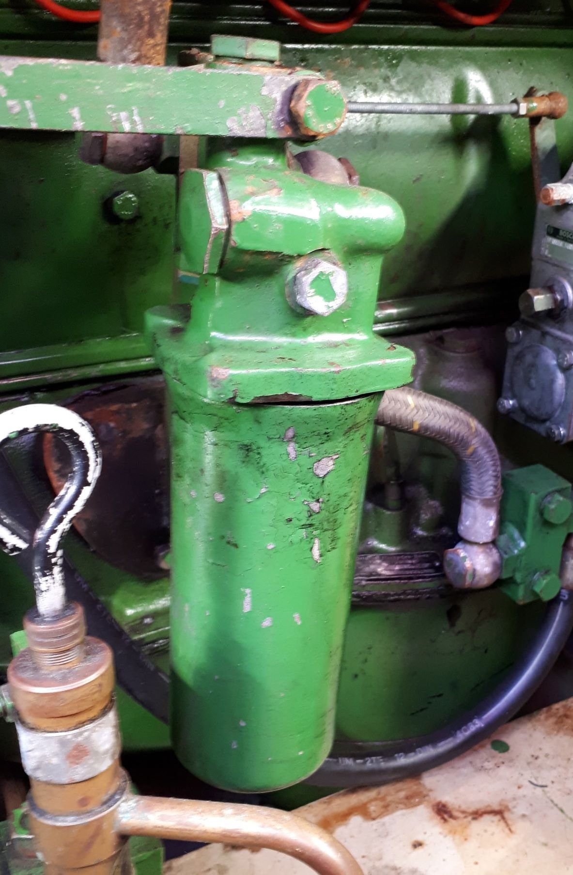

ich habe zwar keinen LKW, aber dafür zwei OM 312 in meinem Boot verbaut. Da ich das Boot noch nicht so lange habe und nun die erste größere Wartung der Motoren ansteht. könnte ich euer Fachwissen gebrauchen.
Die Ölfiltergehäuse waren etwas undicht, nicht weiter schlimm, da ich die Einsätze ja eh rausnehmen musste. Nachdem ich die Filtertöpfe entfernt habe, stellte ich fest das dort keinerlei Dichtringe verbaut waren :eek:
Meine Frage wäre nun an euch, was sind für Dichtringe ? Ich würde fast vermuten das es O-Ringe sein müssten. Hat jemand zufällig eine Teilenummer bzw. eine Größe ?
Laut meinem Handbuch steht da Dichtbeilage A 321 184 00 80, die es aber wohl nicht mehr gibt. Der Ersatz laut MB wäre N 915035 000035, das ist jedoch ein Kupferring, der im Leben nicht in die Nut des Filterkopfes passt.

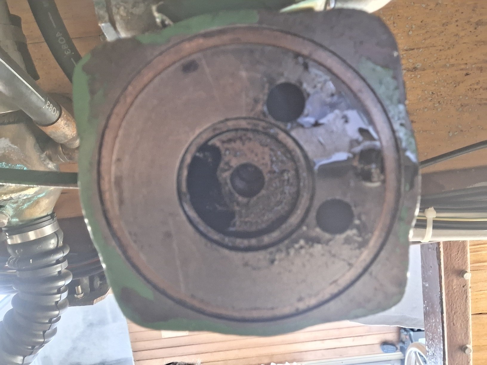

die Nut ist 4mm breit aber nur 1mm tief. Der Kupferring ist 84 x 76 x 2,5 und der Filtertopf hat an der Auflagefläche einen Absatz, der ohne den Ring sauber in die Nut passt. Da der Ring dicker ist, würde der Absatz nicht in der Nut geführt werden können und dabei hätte ich bedenken, das sich der Topf durch Vibrationen etc. verschieben könnte.
Das Foto zeigt den Flansch, an den der Filtertopf geschraubt wird.

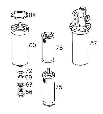

Das hier ist der einzige OM312-Motor (BM 312.987) in der Teileinformation, dem elektronischen Ersatzteilkatalog von Daimler Truck.
Ich erkenne da einen Dichtring zwischen Topf und Ölfilterkopf ...
Pos. 84 = A 321 184 00 80 Dichtring
Das ist ein Kupfer-Asbest-Ring mit Außendurchmesser 83 mm, Innendurchmesser 75 mm und Dicke 2 mm
Dieser Ring wird nicht mehr geliefert und wurde ersetzt durch N 915 035 000 035 Dichtring
Das ist (oh Wunder) ein Kupfer-Asbest-Ring nach MBN 15035 Form C Größe 75X 84-CU AF T1

der Ring passt aber definitiv nicht in die Nut der Ölfilterkopfes. Den Topf kann und ich beim besten Willen auch nicht so anknallen, das er sich in die Nut reinziehen würde.

#17 Beitrag von Tom54 » 2024-05-31 23:02:25
Nabend,
ich wollte euch wenigstens die Lösung mitteilen. Ich hätte einfach genauer hingucken müssen. :wack: Ich habe die Ölfilterköpfe abgebaut, weil die Motoren so ungünstig verbaut sind, das man nicht wirklich gut dran kommt und was soll ich sagen, in den Nuten befanden sich noch die alten Kupferringe, die habe ich einfach nicht gesehen. :blush: ...wenn die raus sind, passen die neuen Ringe auch besser, obwohl sie sehr stramm reingehen und aus der Nut doch noch etwas überstehen. Bin mal gespannt, ob sie dann auch dicht sind, sehe ich aber leider erst wenn das Boot wieder im Wasser ist...
