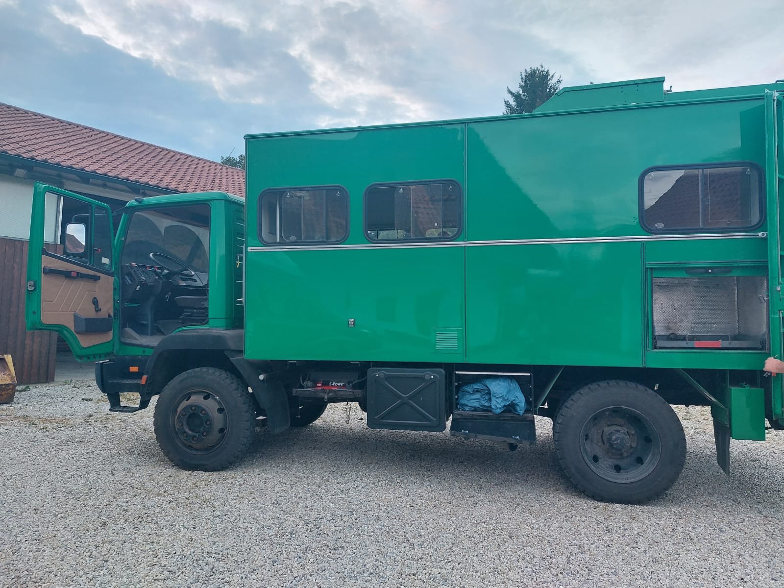

Liebe Allrad-LKW Enthusiasten :unwuerdig: ,
mir wurde der folgende Daimlerchrysler 917AF Bj. 1992 zum Kauf angeboten :rock: .
Leider hat der Eigentümer recht wenig Dokumentation bis auf den angehängten Fahrzeugschein :( ...
Mir wäre nun wichtig von euch folgendes (und gerne noch mehr!) vor dem Kauf zu erfahren :idee: :
  • Welcher Motor ist verbaut und welche einfachen Leistungssteigerungen sind vornehmbar?
  • Welches Getriebe ist verbaut und wie allradtauglich ist dieses im Originalzustand?
  • Wie ist das zulässige Gesamtgewicht aufzubessern bei derzeit eingetragenen 9000kg?
Was fällt euch sonst noch ein oder auf bei der Durchsicht des Scheins unter der Prämisse, dass ich meinen Wohnsitz dauerhaft in dieses Fahrzeug verlegen möchte und damit auch längerfristig gen Indien in ein paar Jahren unterwegs sein werde...
Ich bin mehr als offen für eure Gedanken und Anregungen und freue mich sehr auf den wertschätzenden Austausch :smoking:
euer Patrick

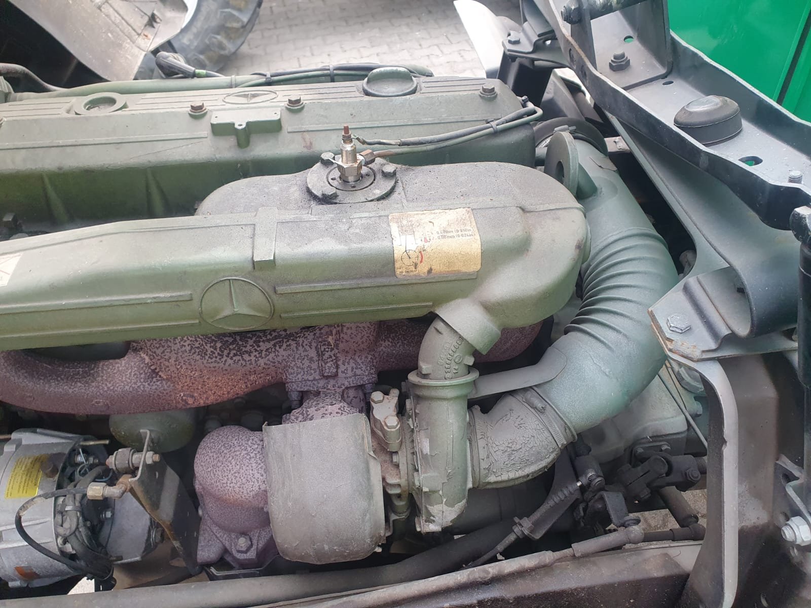

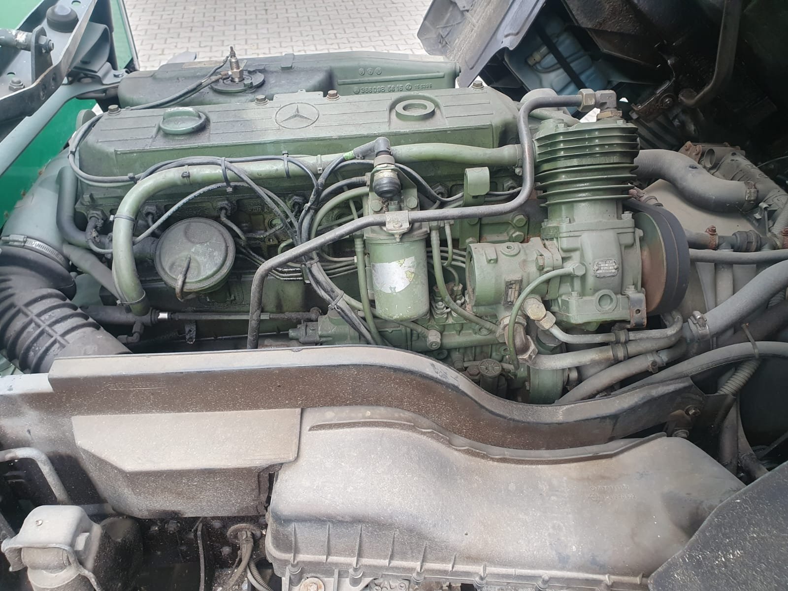

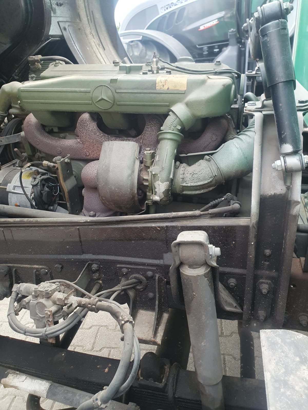

#10 Beitrag von Mark86 » 2023-07-01 8:35:18
Nach dem die Übersetzung geklärt ist, Motor müsste n 366A sein. Kannst eigentlich nicht viel mit falsch machen, der Preis von 28k€ VB, tja, das ist für nen 917AF nicht wirklich teuer.
Leistungssteigerung würde ich daran nicht machen, der fährt in der Kombi eigentlich gut. Es gibt Firmen die blasen dir den auf 240PS auf... Ist dann halt immer die Frage wie lange...

verbaut ist ein OM366A Euro 0 . Was ist für dich eine n einfache Leistungssteigerung? Allein über eine ordentliche Einstellung der ESP und Erneuerung/Einstellung der Düsen lässt sich schon einiges herausholen.

Soweit ich weis sind die Aufbauten aus Stahlblech und gelten gemein hin als recht schwer, aber 8075 erscheint mir n bisschen viel.
Über die 9 Tonnen wirst du den nicht aufgelastet bekommen.
Gute Allrad LN2 sind mittlerweile selten und teuer geworden, dann noch die lange Übersetzung, tja, daraus ergibt sich wahrscheinlich auch der Preis.

Muss ich bei der Gewichtsverteilung im Aufbau eigentlich auch die einzelne Achslast beachten, oder ist das nach der Zulassung egal?
Was denkt ihr über den Motor so von aussen betrachtet?
Fällt euch irgendwas auf?

ich erkenne eine neue (?) Lichtmaschiene … hier will ich keinen Anlasser ausbauen!
Ansonsten sieht das erstmal normal (gut) aus optisch.

Ich sehe auch eine Staudruckbremse... sehr schön(für gemächliches Reisen)...
