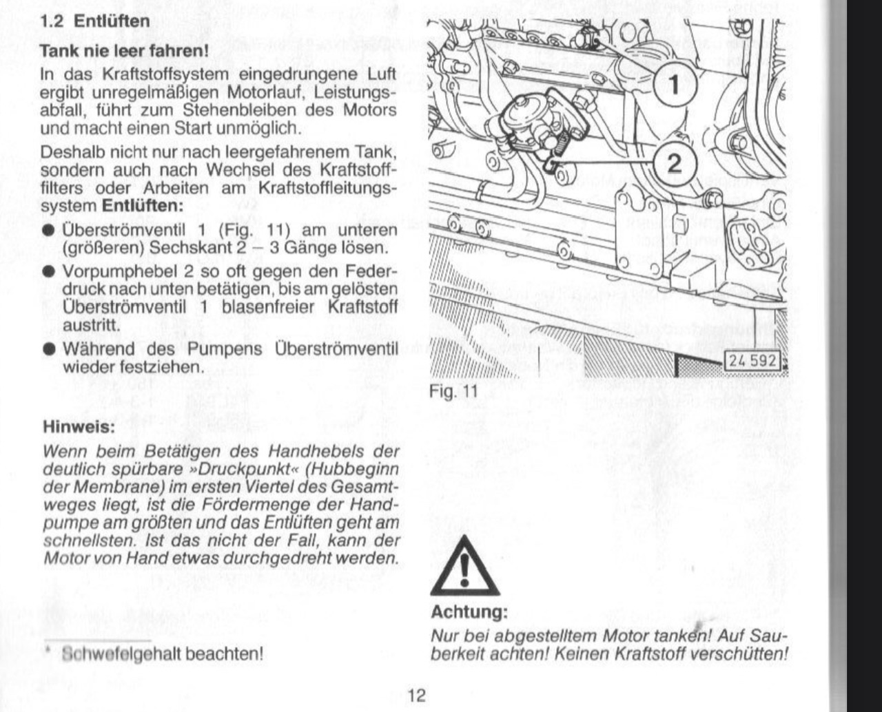

meggmann
Beiträge: 8870
Wohnort: Hückeswagen
Re: Iveco 90 16 Diesel entlüften
#11 Beitrag von meggmann » 2022-09-20 13:13:40
Entlüftet wird das Kraftstoffsystem am Überströmventil und nicht am Filter.

#12 Beitrag von husky240 » 2022-09-20 14:12:17
meggmann hat geschrieben:
2022-09-20 13:13:40
Moin Marcel,
geht beides... über das Überströmventil/ Rücklauf Einspritzpumpe entlüfte ich nur wenn es unbedings sein muss (Kupferringe sollten dann eigentlich erneuert werden und es besteht die Gefahr die Rücklaufleitung zu verbiegen/ abzureißen). Beim Tausch der Pumpe oder Filter oder auch nach dem leer fahren des Tanks ist die Entlüftungsschraube am Filtergehäuse ausreichend.
In der TDv wird zB über das Filtergehäuse entlüftet ;)
Gruß vom Nils

#13 Beitrag von meggmann » 2022-09-20 14:21:29
wenn ich nach dem Kraftstofffilter Luft im System habe kriege ich die doch nicht raus, wenn ich davor entlüfte - oder?

meggmann
Beiträge: 8870
#15 Beitrag von meggmann » 2022-09-20 14:29:30
Jo in der TDV (Seite 212) steht’s so - hab nur mal in der Bosch „Fibel“ gelesen, dass das nicht ausreichend sein soll (und hab immer nur am Überströmventil entlüftet).

husky240
Beiträge: 2919
Wohnort: Darmstadt
#19 Beitrag von husky240 » 2022-09-20 20:25:04
ich hab jetzt noch mal nachgesehen und alle Anleitungen/ Betriebsanleitungen von Deutz entlüften über das Überströmventil.
Nur die TDv über den Filter :huh:
Es geht beides... selbst ausprobiert... der Filter liegt sowohl beim 130D9 (und der ist ja bis auf die Hütte baugleich zum 90-16) als auch beim 168M11 unter der Einspritzpumpe.
Das bisschen Luft im letzten Stück Schlauch reißt der Motor locker durch.
Gruß vom Nils
