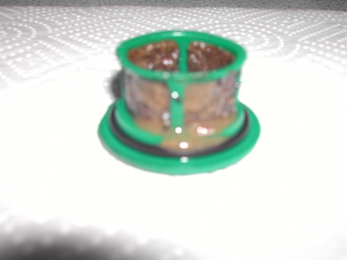

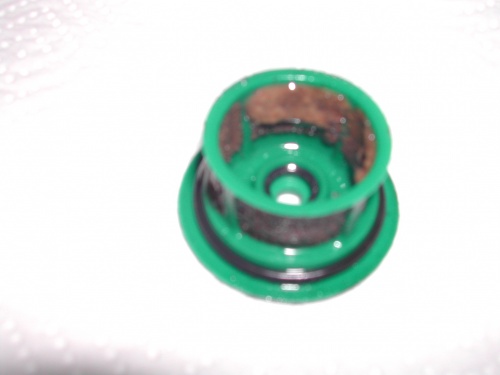

In dem Sieb an der Einspritzpumpe hab ich das hier gefunden
Ist leider unscharf ich hoffe Ihr könnt mir trotzdem sagen was das ist.
Dieselpest ?

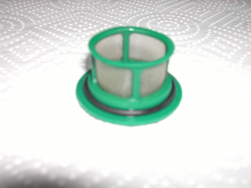

So sieht das Sieb sauber aus:
Im Frühjahr hatte ich schon mal so was in dem selben Sieb gefunden,bin ca. 3000km gefahren seit der letzten Reinigung.Einfluß auf den Motorlauf scheint es im Momment nicht zu haben .

#3 Beitrag von egn » 2010-10-11 18:44:14
Wahrscheinlich ist das Dieselpest. Grotamar ist die Lösung.

#4 Beitrag von Garfield » 2010-10-11 19:13:16
Ich hab es auch befürchtet ,na dann werd ich mal einkaufen gehen müssen :blush:

#8 Beitrag von unknow74 » 2010-10-12 6:46:21
...definitiv Dieselpest :angry:
Das hatte ich Sonntag früh um neune erst mit dem Stapler auf dem Weg zur Tanke. 500m bin ich mit dem gekommen, danach stand die Bude wie sie stand! Vorfilter an der Spritpumpe ab => total zu, Vorlaufleitung zur Pumpe ab => Hohlschraube total zu. Blöd nur, dass ich den km bis zur Tanke ohne Werkzeug unterwegs war und der Stapler bis auf ein Bremslicht keinerlei Beleuchtung hat.
Also zurück zur Halle, mein Auto geholt, dahinter gestellt mit Warnblinke, danach Dieselvorfilter abgeschraubt und beim Ansetzen der Zange zerfliegt der sch*** Deckel in 100 Einzelteile :( Also Händie gezückt und den Stapler durch nen Hallenkollegen zur Tanke und wieder in die Halle schleppen lassen. Danach hab ich die Spritpumpe zerlegt, gereinigt, neuen Filter rein und seit dem läuft er wieder...
Scheiß Kanistertankerei - ich hatte ne Woche vorher erst nach Wechsel der durchgescheuerten Rücklaufleitung den kompletten Tank abgelassen und soweit gesäubert, wie ich dran kam. Den Vorfilter hab ich erst vor 5 oder 6 Wochen gemacht...

#9 Beitrag von Garfield » 2010-10-12 8:10:32
Na dann kann man wohl schreiben ich hab noch Glück gehabt .Motor läuft auch mit dem Schleim.Komisch war das ich im Frühjahr bei der Aktion außer in dem Sieb keinen Schleim gefunden hab.Der Dieselfilter war sauber :ohmy:
Ich werd beim Trost schauen was die für Grotamar aufrufen ,wenn`s nicht über 40€ kostet kauf ich dort.
