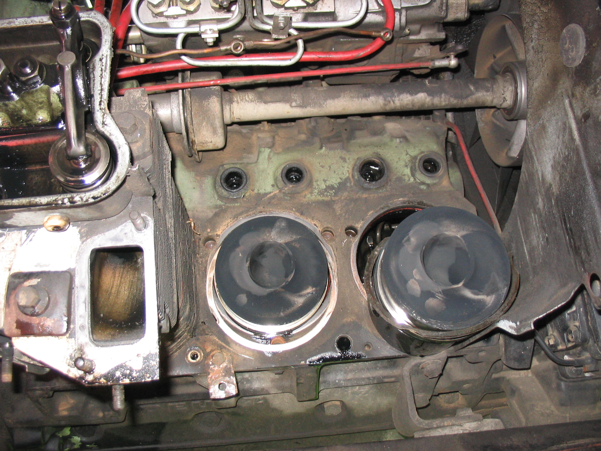

falls die köpfe in ordnung sind und nur am übergang zur laufbuchse undicht: hatten das auch am F6L413V, zunächst von hand mit ventileinschleifpaste stundenlang eingeschliffen .. entweder nicht lang genug geschliffen (obwohl die dichtigkeitsprobe positiv ausfiel) oder sonstwas falsch gemacht, zumindest waren die manuell eingeschliffenen töpfe einige 1000 kilometer später wieder undicht. dann zum motorinstandsetzer zum abdrehen gebracht, danach hats gehalten.
zum ausgleich des fehlenden materials: an den zylinderfuss kommen verschieden dicke "distanzbleche" (sind eher "stahlfolien", sehr dünnes zeugs), und zwar mehr als man brauchen wird (der instandsetzer weiss was er runtergenommen hat, der schrauber weiss wieviele wie dicke distanzringe vorher drunterlagen...). dann kopf montieren, einen bleidraht (drum heisst das wohl auch "spaltmaß per bleidrahtmethode messen") oder einfach ausreichend dickes löttzinn in den zylinder halten, kolben über den oberen totpunkt drehen, dicke des bleidrahtes messen, ggf. distanzringen am zylinderfuss passend rausschneiden (spart komplette demontage. eine mikrometerscrhaube ist ggf. hilfreicher als eine schieblehre), wieder montieren und nochmal das spaltmass prüfen...
detail (zumidnest beim 413er so): beim andrehen der zylinderkopfschrauben wird per drehmoment vorgespannt und dann in einem zug definierte winkel nachgezogen - in einem zug schafft man das nur wenn man ausreichend platz hat und gut drankommt..
wenn die zylinder weg sind sieht man die distanzringe am zylinderfuss:
hier sieht man am mittleren zylinder links etwas ruß auf den oberen kühlrippen und die dichtfläche ist an der gleichen stelle etwas schmaler / teilweise verußt ... das reicht schon, um zu hören dass da was rauspatscht:
gutes gelingen!
grüße,
dave

Schau Dir mal das Bild an, dann kommste daraufIngenieur hat geschrieben: ↑2018-10-23 9:27:14Hallo,
Na, wenn das so ist, wäre das ja kein Problem.
Aber was unterscheidet die Köpfe ?
Höherwertiges Material bei Vielstoff ?
- micha der kontrabass
- Beiträge: 2864
- Wohnort: Granö - Schweden
Re: Deutz F6L714 undicht
Mit dem Bild kann ich leider gar nichts anfangen...
Micha d.k.
Micha d.k.
schwedisches Sprichwort
sorry, ich kann da nur eine Werbeanzeige erkennen.
Fachlich nix.
Fachlich nix.
lustiges Bild aber ich bin mir ziemlich sicher das der Jupiter keine zwei Zündverteiler hat.
Zündverteiler am Deutz wären mir neu.
Sind mir in den letzten 18 Jahren nicht aufgefallen.
Allradwilli
Das ist Deutz V8 Vielstoff Motor F 8 L ...
Zuletzt geändert von Allradwilli am 2018-10-25 15:36:52, insgesamt 1-mal geändert.
Aber die Köpfe sieht man nicht, scheint eher der Ölkühler o.ä. zu sein. Am F8l 714 ist auf jeden Fall nix vergleichbares dran
