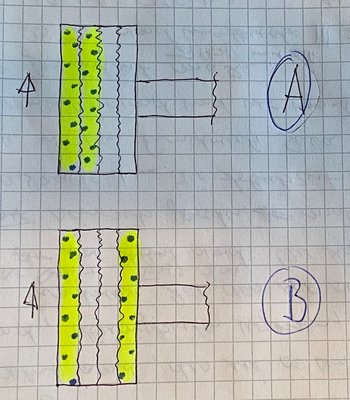

Re: Nordkapp im Januar
.... sooo, nun noch die Frage zur Position der Spikes. Wie gesagt Reifen hat 4 Profilblockreihen.
Eher wie Version A oder B
Wie sicherlich alle „auf dem Schirm“ haben hat der 90-16 an der Vorderachse einen POSITIVEN Radsturz.
Beide Achsen gleich?
Variante B und in der Mitte seipen lassen.
Man bedenke immer, dass ein Spike auch das Gummi von der Strasse hebt.
Wenn man zB auch ganzer Fläche Spikes reinschraubt, dann kann man auf nassem Asphalt so seine Überraschung erleben, da
plötzlich die Haftung flöten geht.
Mvh
