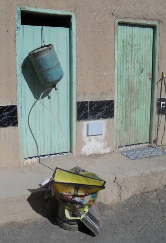

Beispielsweise so:
Aus meiner Marokko-Story:
http://n0by.blogspot.de/2012/02/gas-mit-hilfe-der-rentnerelite-am-erg.html

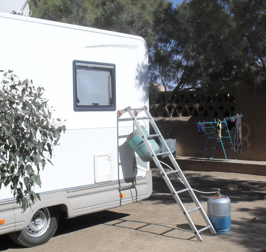

Die Plastiktasche sollte meiner Flasche etwas Schatten spendieren. Doch dort gab es auch diese Version zu bewundern:
Die Franzosen in Erg Chebi waren bei der Umfüllaktion vollkommen schmerzfrei, auch wenn es meinem teutonischen Sicherheitsempfinden fremd vorkam.

so'n Schlauch hab ich auch noch liegen - aber kaum noch gebraucht, seit ich die Tankflasche habe.
Wenn beide Flaschen gleiche Temperatur haben, dann geht nicht wirklich alles rüber. Dann hilft es, wenn die untere kalt gestellt wird und die obere 'n Weilchen in der Sonne steht (40°C oder so), denn dann wird oben der Druck etwas höher.
Nur die Flüssigphase wird sowieso übergeleitet - deshalb hängt die ja auf dem Kopf.
