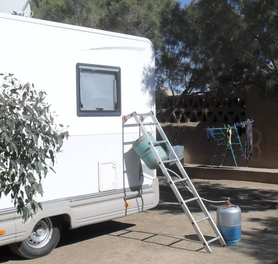

crutchy the clown
erstmal genauso wie die Roten oder einen festeingebauten Tank.
Wenn du aber das umfüllen von einer vollen in deine leere Büchse meinst, dann geht das so: (ist, soweit ich weiß, in Deutschland nicht erlaubt) Deine leere, möglichst kalte Flasche auf den Boden stellen und mit passendem ca. 20 cm langem Schlauch, der auf der einen Seite deinen passenden Flaschenanschluss und auf der anderen Seite die Verschraubung zur vollen Flasche hat, verbinden. Die volle Flasche wird mit dem Anschluss nach unten über die leere Flasche gehängt.
Nun wird der Anschluss der leeren Flasche etwas gelöst und das Flaschenventil ganz geöffnet. Jetzt wird das Ventil der vollen Flasche langsam aufgedreht, wenn es am unteren Schlauchanschluß brodelt die Verschraubung festziehen und warten.
Wenn es unrussisch gemacht werden soll, empfiehlt es sich die leere Flasche vorher zu wiegen und auf der Flasche nachzulesen wieviel die gefüllte Flasche wiegen darf. Auf keinen Fall mehr einfüllen - ich habe es aber noch nie geschafft die Flaschen mehr als zu 3/4 zu füllen.
Ach so, besser beim Umfüllen nicht rauchen!
Gruß, Jochen
Gruß, Jochen

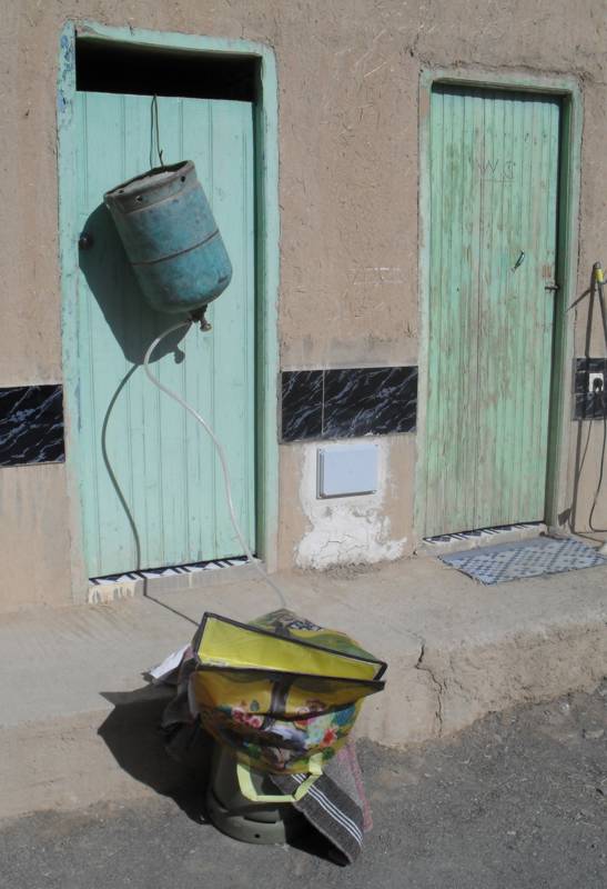

Re:
Beispielsweise so: Die Plastiktasche sollte meiner Flasche etwas Schatten spendieren. Doch dort gab es auch diese Version zu bewundern: lgMurphy hat geschrieben:Ja, genau so wie Jochen es beschreibt geht es , aber auch nur so mit der kalten Flasche. Am besten beide Flaschen -also auch die volle- kaltstellen, das Gas soll und muss im flüssigen Zustand die Flasche wechseln. Die Flaschen müssen direkt miteinander verbunden werden, also ohne den Druckminderer. Wenn was undicht ist, riecht man es eigentlich sofort, man muss keinen Raucher danebenstellen.
Übrigens noch ein Tip: Flaschen, die weder richtig leer noch ganz voll sind kann man auch nachfüllen lassen anstatt zu tauschen, und zwar dort wo die Hymies auch hinfahren zum Gastanken.

Re: Gas in aller Herrgotts Länder
so'n Schlauch hab ich auch noch liegen - aber kaum noch gebraucht, seit ich die Tankflasche habe.
Wenn beide Flaschen gleiche Temperatur haben, dann geht nicht wirklich alles rüber. Dann hilft es, wenn die untere kalt gestellt wird und die obere 'n Weilchen in der Sonne steht (40°C oder so), denn dann wird oben der Druck etwas höher.
Nur die Flüssigphase wird sowieso übergeleitet - deshalb hängt die ja auf dem Kopf.
