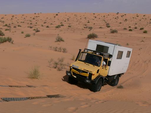

Unsere Ausrüstung:
4x 1,5m Duraluminium 5mm, es gibt nämlich auch welche in 4mm.
Stahlbleche sind nicht stabiler nur schwerer. 3 Meter ist zu lang und zu schwer.
Einsätze:
-Als Matschbleche im tunesischen Palmenhain nachdem wir mit dem Landcruiser in einen Bewässerungsgraben gefahren sind.
-Als Matschbleche im Qued Mellene nachdem ein Mitfahrer in ein Matschloch gefahren war, das oberflächlich vollkommen trocken war, und somit nicht zu erkennen.
-Als Sandbleche am Khanfoussa, das Dünental war einfach zu weich für unseren vollbeladenen Landcruiser.
-Als Sandbleche zum Bau einer Dünenstraße, im Foto mit Stahlblechen vom Mitfahrer verlängert.
Weitere Verwendung:
-Als Unterlage beim duschen in der Pampa.
-Als Unterlage für den Wagenheber.
-Als Sitzbank auf zwei 20l Kanister gelegt, für Frauen mit Wolldecke. :-)
Gruß Andreas
