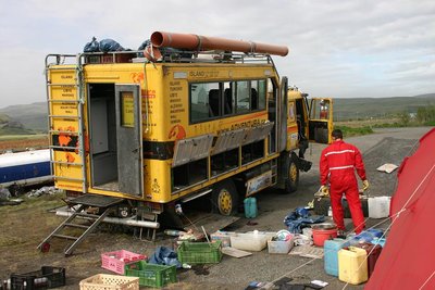

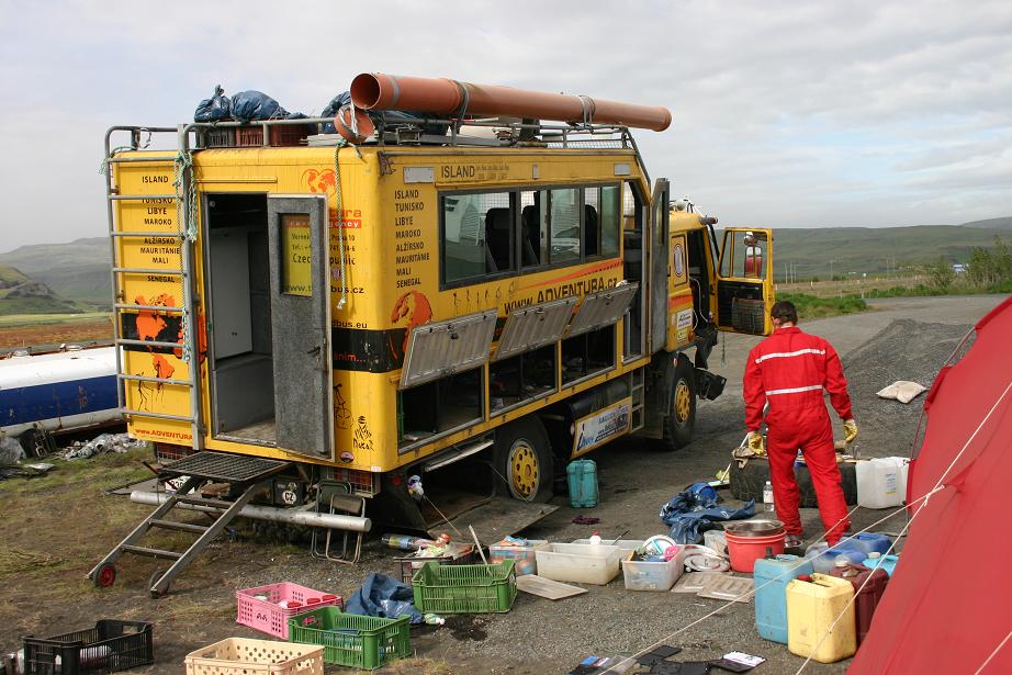

#37 Beitrag von Schraubermeister » 2012-07-18 18:04:26
Hallo Alec,
sieht ja Schick aus, dein neues Heim. Nur die Lüftansaugung :eek: :eek: , sagen wir mal, etwas gewöhnungsbedürftig. Ich hab da mal 2 Vorschläge, wie es stimmiger ausschauen könnte.
Nummer 1: nach vorne raus, gleich am Kühlergitter nach rechts und an der rechten A-Säule Richtung Dachkante hoch. Und das Toilettenrohr Schwarz machen! :lol:
Nummer 2: durch den rechten Radkasten raus (wenn Technisch machbar, evtl. mit leichten Karosseriearbeiten) und zwischen den Türen, neben dem "Zeitungshalter" hoch Richtung Dachkante. Rohr ebenfalls schwarz machen! :lol:

#38 Beitrag von Jerrari » 2012-07-18 19:21:17
Hallo Thomas,
nett gemeint. Ja, ich fand auch immer, dass ein Klorohr nicht sein muss. Letztendlich hatte ich Flexschlauch und alles schon da, musste aber feststellen bei der Anprobe, dass dies alles nicht funktioniert und schlechter aussieht als so ein Kloschlauch. So ein Flexschlauch hat einen Mindestradius und der verhindert, dass man letztendlich gerade nach oben stößt.
An der A-Säule nach oben? Gute Idee, aber der Zyklon-Pilz wird oben nicht mehr draufpassen, ohne dass er als Astfänger fungiert. Die Idee hatte ich verworfen. Auch wenn man das mit dem Flex-Schlauch hinbekommen hätte.
An der B-Säule entlang? Da wird er leider zu breit (Pilz - ohne Spiegel hab ich schon 2,20m und das reicht mir eigentlich - es gab mal einen Lappländer der seinen Schnorchel seitlich hatte - der war da so breit, dass er einen Astfänger außenrum gebaut hatte - so solls dann auch nicht aussehen).
Ich hatte alles probiert und letztendlich war die Klo-Version die allerbeste. Einfach/Stabil/Ersatzbar wenn kaputt/Wasserdicht/lackierbar. Und mein Nachbar (Sanitärinsallateur :angel: ) hatte es ich darum gekümmert. Da kann nur ein Klorohr rauskommen, oder?
Wenn mir mal langweilig ist (so in 100 Jahren?) dann mach ich mich mal dran.
Vorerst habe ich 70 andere offene Punkte mit höherer Prio.
Der einzige Punkt der mir noch einfällt, der aktuell eine geringer Prio hätte: Die geplante Zentralverriegelung mit Fingerscanner (Material liegt schon in der Scheune) :D
