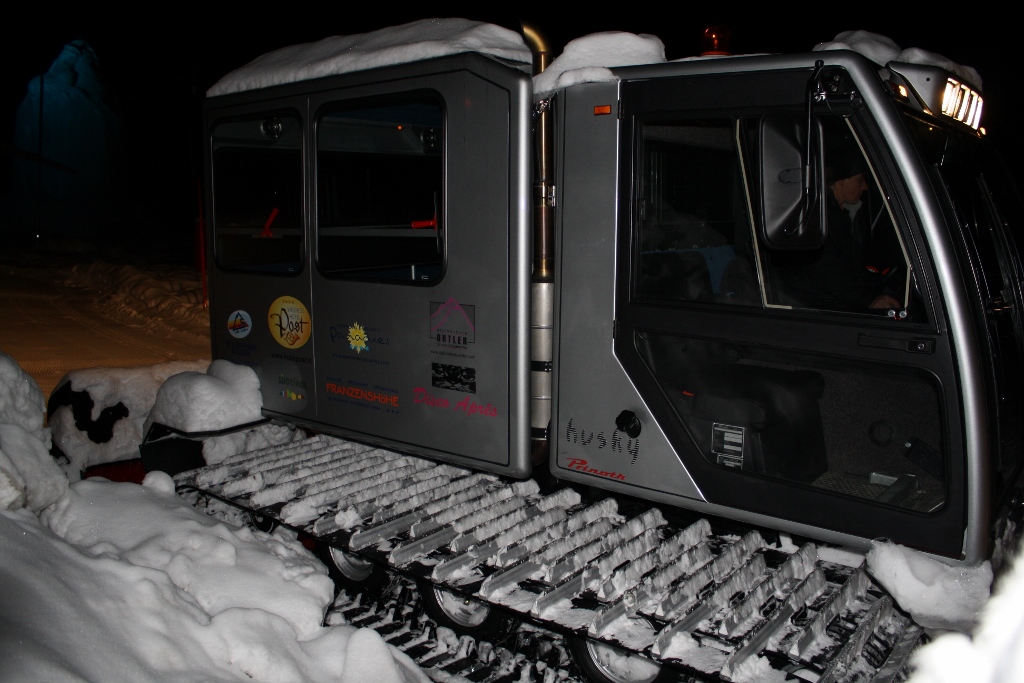

Und wenn schon steile Passabfahrten, dann damit:
