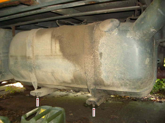

Hallo liebe Gemeinde,
bei dem schönen Wetter, hab ich mich mal wieder meinem Schätzchen zugewandt. (Er ist noch immer so hübsch, wie im letzen Jahr.)
Leider hat er die bösen Algen im Kraftstoffsystem und will auch nicht mehr anspringen. Ich habe bereits den Diesel- und Dieselvorfilter gewechselt und trotzdem springt er nicht an. Meine beiden lieben Experten (X.L. und JRHeld :) ) meinen, er bekommt noch immer nicht genug (oder keinen) Diesel und nun habe ich mich daran begeben, den Tank auszubauen.
Habe also den Tank geleert und nun schon die erste Frage: ist es richtig, dass ich die markierten Schrauben lösen muss? (Ich denk mir eigentlich, wie sollte es anders sein, aber ich möchte doch vorsichtshalber nachfragen.)
Und dann möchte ich gern wissen, wie es weiter geht. Ich stell es mir so vor, dass die Alge irgendwo die Leitungen verstopft. Mir ist aber schleierhaft, wie ich sie dort wieder rausbekommen soll.
von Kerstin

#2 Beitrag von Frosch » 2008-05-12 14:04:50
Hallo Kerstin
Die Schrauben sind schon richtig, lösen und Tank herausnehmen. Aber nicht vergessen oben am Tank die Leitungen zu lösen. Den Tank dann kräftig ausspülen mit Benzin. Die Spritleitung vorne am Vorfilter lösen und dann mit Pressluft durchblasen. Du kannst ja auch mal vorne einen Kanister Diesel anschließen und dann einmal probieren, um sicher zu gehen, daß es Tank oder Leitungen sind. Das Entlüften nach dem Filterwechsel hast du gemacht? Filter richtig dicht, das alte Filtergehäuse hat so manschmal seine Tücken.
Wenn er wieder läuft kipp Grotamat 21 mit in den Tank, dann hast du Ruhe mit Algenpest.

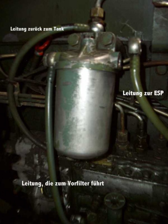

Kerstin hat nen Foto gemacht von dem Dieselfiltergehäuse, da sieht man genauer was das für eine Konstruktion ist.
axel

#13 Beitrag von ice b » 2008-05-26 15:15:33
naja, ich denke ich kenn das Auto fast genauso gut wie Kerstin...
oh, bisher glaubte ich, es wär umgekehrt. :D
Welchen Sinn soll das haben, hat der Motor vorher mit dieser Konstruktion gelaufen?
ief wunderbar. ich hab nix an der konstruktion verändert. schwöre!

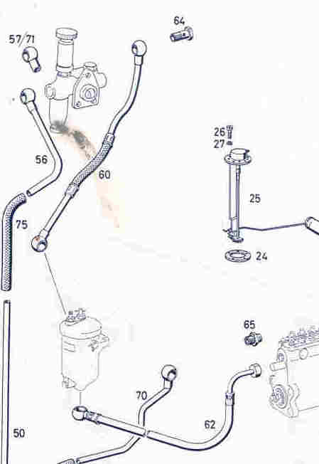

zu 4. Wo ist der Schlauch, der im Dieseleimer ansaugt, denn motorseits angeschlossen?
Zu 5. schau mal: so sieht der werksmäßige Anschluss im Schema aus, was da bei dir dran ist, kenn ich nicht, kann es aber auch nicht wirklich erkennen. Bild
Fazit: Ich tippe auf undichtes Schauglas! Vielleicht ist nur der Bügel ein wenig verbogen??? Normalerweise ist das nie was wirklich wildes! Und ne kaputte ESP erst recht nicht!

Also, wenn ich es recht bedenke, kommt mir diese Hohlschraube oben auf dem Filter seeeehr mysteriös vor. Da sitzt "normalerweise" die Entlüftungsschraube, die man unter Druck (per Handpumpe oder Starten) öffnet und wenn die Luft rausgezischt ist, also nur noch reiner Diesesl sprudelt, wieder schließt. Dann ist entlüftet! Warum ist da eine Hohlschraube mit Leitung dran, die den Unterdruck wieder ausgleichen kann (interpretiere ich jetzt mal)?
Aber das Bild ist zu schlecht, um was Genaues zu sagen - ich hab da nur unreflektierte Bauchschmerzen. :search:

#20 Beitrag von roman-911 » 2008-05-26 17:30:50
hi Kerstin/Axel,
das bild vom dieselfilter ist kaum zu erkennen (hier auf arbeit) werde daheim nochmal gucken. auf den ersten blick schaut das so aus wie bei mir...
esp kann man entlüften. am vorderen oberen teil der esp befindet sich eine schraube mit schlitz/sechskant (ich meine sw10?)
dieselschaum?
ich tippe auf das schauglas, oder vielmehr auf die dichtung desselben. diese gummidichtung längt sich manchmal und passt dann nicht mehr genau in die dafür vorgesehene nut/falz und dichtet dann auch nicht mehr.
also neue dichtung und die karre müsste eigentlich wieder laufen.
hab mal 3 h auf dem bab-rastplatz verzweifelt gesucht, bis ich diesen fehler bemerkt habe... :wack:
viel erfolg :)
grüsse roman

das hört sich alles nach einem Problem an der Förderpumpe an.
Der Diesel wird von dieser zur ESP gefördert.
Die Ventile in der Pumpe sind genauso verdächtig wie die Handpumpe. Ich würde die Förderpumpe zerlegen, die Ventile tauschen (Repsatz) und die Handpumpe auch erneuern.
Dann gewissenhaft entlüften (Filter, Pumpe, eventuell auch eine Einspritzleitung, wenn schon alle leer sind) dann sollte er laufen.
Eine Prüfung, ob es an der Förderpumpe liegt sollte mit einem Dieselkanister auf dem Dach gehen: Diesel ansaugen, direkt über Filter an die ESP anschließen und entlüften. Motor sollte laufen.
Der geringe Druck durch den Höhenunterschied füllt die ESP ausreichend.
Die Entlüftung des Filters auf dem Bild ist sozusagen selbsttätig durch eine spezielle Hohlschschraube mit einem 1mm-Loch geht die Luft und ein kleiner Dieselstrom in den Tank zurück.
Grüße, Ingolf

ingolf hat geschrieben: Die Entlüftung des Filters auf dem Bild ist sozusagen selbsttätig durch eine spezielle Hohlschschraube mit einem 1mm-Loch geht die Luft und ein kleiner Dieselstrom in den Tank zurück.
Hi Ingolf,
genauso hatte mir das zwischenzeitlich auch gedacht - das ist aber nisch orischinahl - oddä? Außerdem muß gewährleistet sein, dass die Leitung "immer" unterhalb des Dieselhorizontes im Tank ist, weil sonst das System darüber automatisch Luft zieht (wenn der Motor aus ist). Ich halte das nicht unbedingt für ein glückliche Lösung für die Langzeit-/Reisemobile-Fraktion. Aber zunächst ist für Kerstin erstmal wichtig, grundsätzlich zu verstehen, was die Konstruktion überhaupt soll!
So - und jetzt bin ich mal gespannt wie´n Flitzebogen, was denn letztlich der Fehler tatsächlich ist/war.

Ingolf hats korrekt beschrieben, genau so mit dem kleinen Loch siehts aus.
