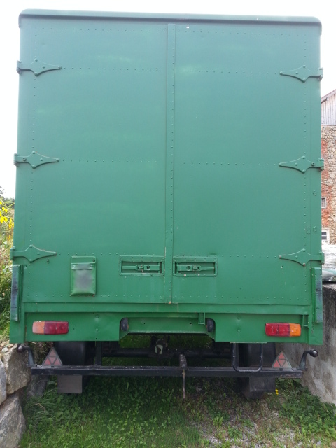

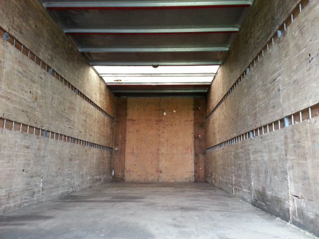

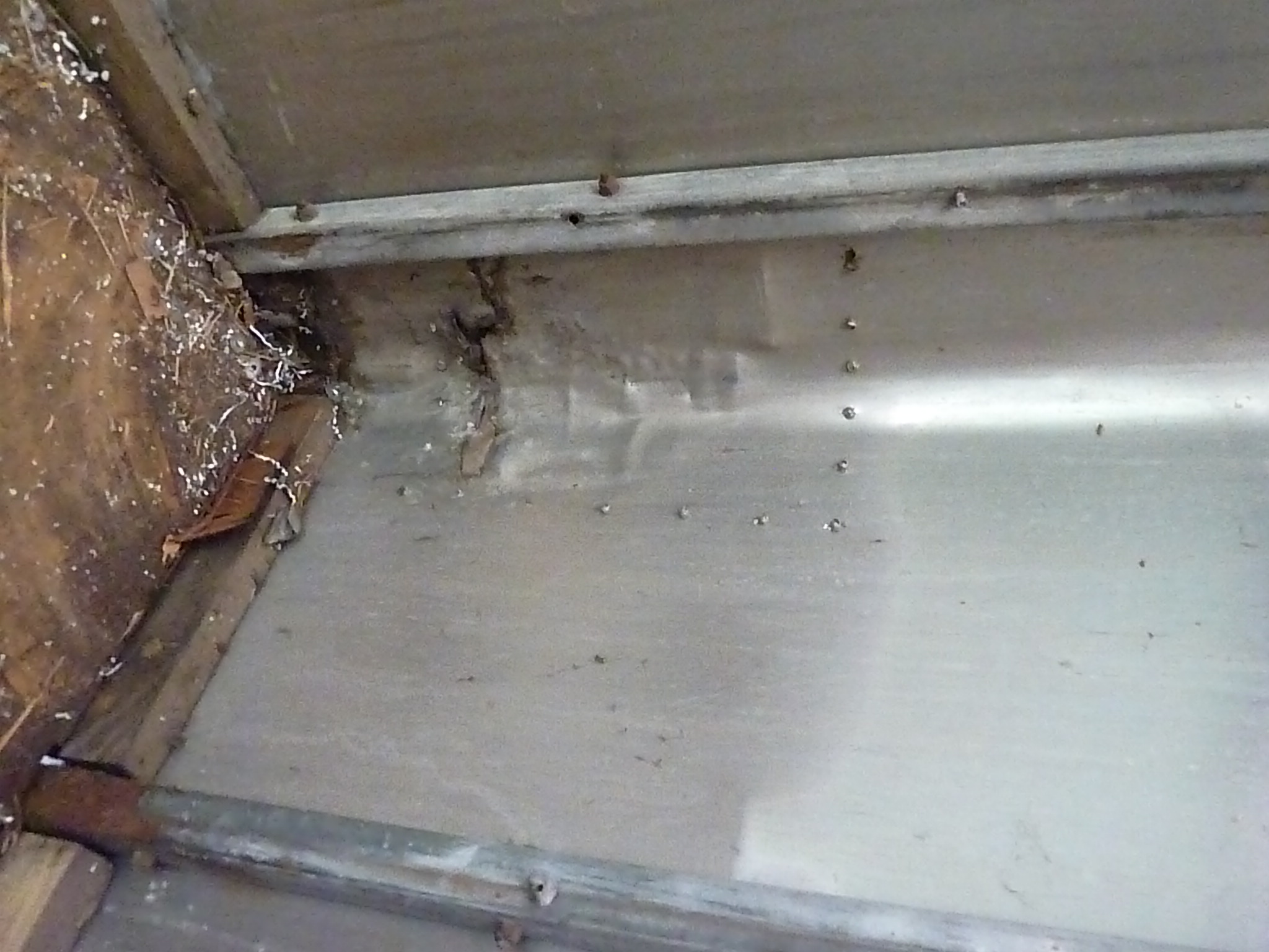

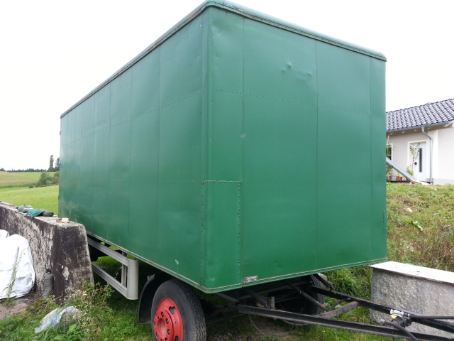

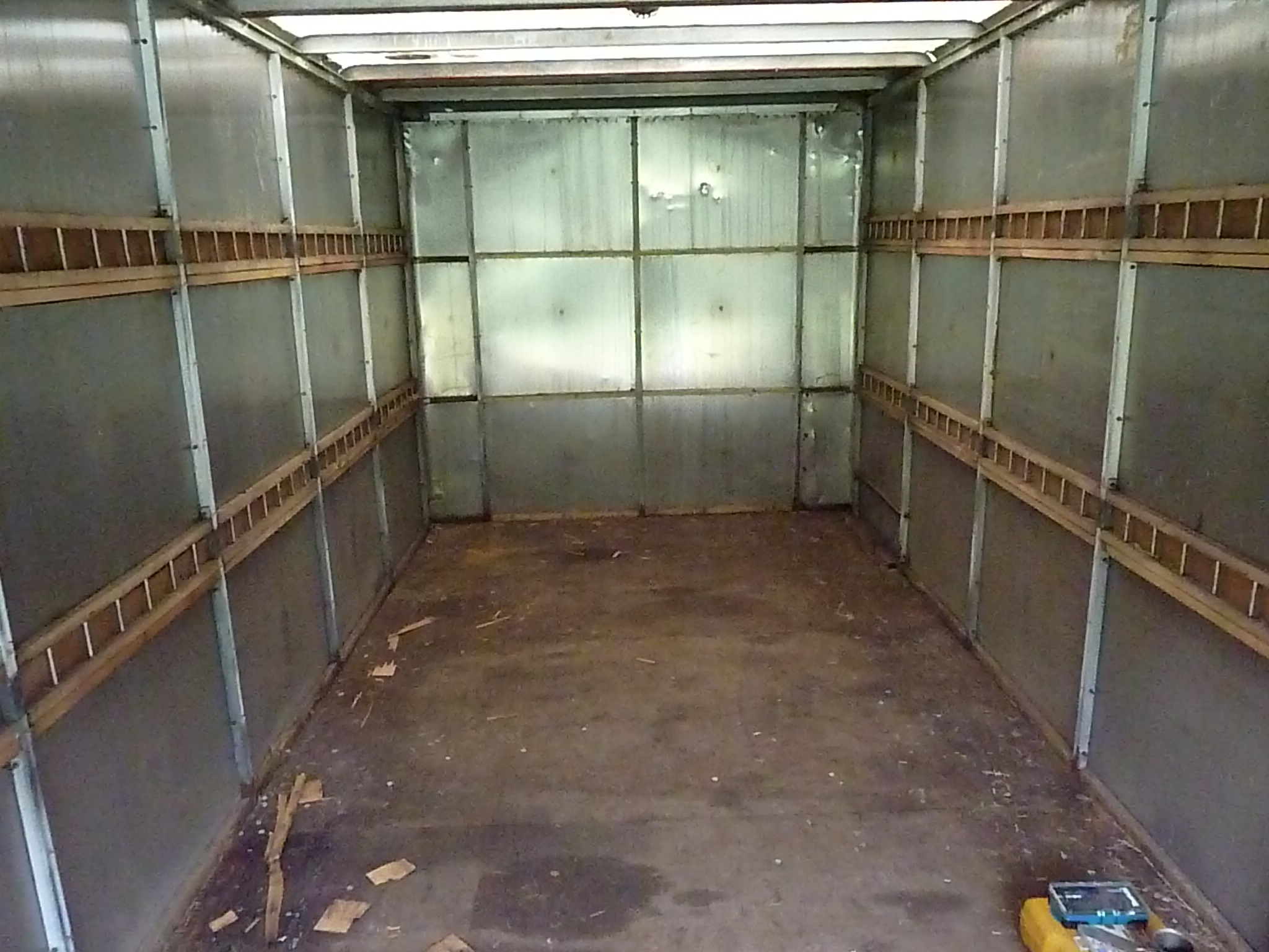

Hallo liebe Leut,

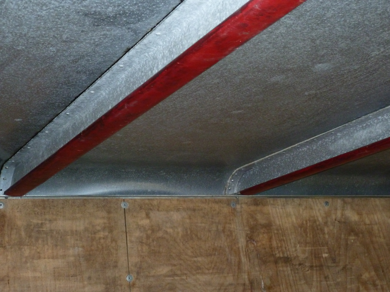

ich richte einen Waldkindergarten-Bauwagen her. Dafür habe ich einen Möbelanhänger mit Alukoffer erworben. Ich suche Rat in dieser Gemeinschaft, da hier Wissen über die Isolierung von Alukofferaufbauten bestehen könnte. Herkömmliche Bauwagen haben zumeist ein rundes Dach und damit einen höchsten Punkt. Mein Alukoffer hat ein planes Dach. Das macht die Isolierung kompliziert.
Als Anlage Bilder vom Wagen, wo man auch das Dach von innen erkennen kann. Ein Bild zeigt den Wagen innen, nachdem ich die Sperrholzverkleidungen entfernt habe.
Nun sollen rechts und links jeweils 3 Kunststoff Fenster (b 80 cm x h 100 cm) eingebaut werden, Isolierung, Holzofen u.a. Ich kann herkömmliche Kunststofffenster verwenden, da der Wagen nicht im Straßenverkehr eingesetzt wird.
Wie man sehen kann besteht der Boden aus Holzlatten (wo noch dünne Sperrholzplatten darüber sind), Wände und Decke sind aus Alu, bis auf 2 Elemete in der Decke, welche aus durchsichten Kunststoff sind.
Ich habe geplant, dass ich mit 6cm Styrodurplatten den Boden, die Decke und Wände isoliere, dann eine Dampfsperre darüber. Darüber dann am Boden Lärchenplatten, die Seiten mit OSB und die Decke auch mit OSB oder ggf. Gipskarton o.ä.
Nun habe ich Fachgespräche mit einem lokalen Zimmerer geführt und er meint, dass ich die Dampfsperre nicht 100% dicht bekomme, ggf. 99% und das ich aufgrund des flachen Dachs immer Kondenswasser bekomme, das Schimmel erzeugen wird. Denn es kann sein, dass sich bis zu 25 Personen in dem Wagen aufhalten werden. Bei einer Aussentemperatur von minus 20 Grad und innen ggf. plus 30 Grad, aufgrund des Holzofens. Da wird viel Dampf erzeugt.
Der Teufel liegt hier im Detail. Ein Bild zeigt einen Ausschnitt von vorne rechts unten, wo auch schon repariert wurde (von Aussen ein 2. Alublech angebracht wurde). Es zeigt, dass sich am Boden Holzleisten eingelegt sind. (Die Späne sind von den Nieten, welche aufgebohrt wurden).

wie gesagt, habe ich mich eigentlich über das bestehende stabile Dach sehr gefreut. Die Vorstellung, dieses sauber abzuschneiden und dann darauf ein Gibeldach zu bauen macht mir Kopfzerbrechen aufgrund des Aufwandes, der damit verbundenen hohen Kosten und bei Planenmaterial der relativ geringen Lebensdauer. Dann müsste man wohl anstatt Planen ein richtiges Blechdach bauen, was noch teurer wird. Das Ergebnis ist dann wohl schon recht schick (Gibeldächer von innen sollen ja die Kreativität beflügeln), aber ich scheue es doch aufgrund der Kosten. Da fehlt das Budget. Danke für die freundliche Antwort!

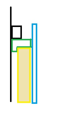

Tag Waldlichter,
ich würde das ganze nicht so aufwendig machen. Wenn du eine Hinterlüftung zwischen Blech und Isolierung erreichst, dann ist der Wasserproblem schon fast gelöst. Dampfsperre würde ich lassen. Ist sehr aufwendig und birgt viele Fehlerquellen in sich.
Anbei mal eine kurze Skizze. Das schwarze ist der vorhanden Koffer mit Streben. In grün dann eine Holzleiste, die eine Nut eingeschnitten hat. Darin dann die Isolierung eingesteckt (gelb). Als letztes dann von innen noch die Verkleidung (blau). Sollte eigentlich reichen.
Was wichtig wäre, der Koffer sollte an den Außenkanten nach unten am Blech offen sein, so daß dort etwas Luft noch einströmen kann (Abstand Isolierung zum Alu so ca. 1 - 2 cm). Und oben muß dann halt noch eine bis vier Belüftungen rein. Das kann von oben ein Pilzlüfter sein, oder an den Außenwänden Gitter, die eventuell mit Blechen vor Schlagregen geschützt werden.
Die Decke würde ich dann so abhängen, daß die Luft oben komplett kreuz und quer durchziehen kann.
Der ganze Aufwand hält sich dann so auch in Grenzen.

Das 2. Bild zeigt eine Detailaufnahme von den T-Trägern des Daches (hier noch mit der Sperrholzverkleidung, welche inzwischen entfernt ist).

Aber bei den Seiten stellt sich ein Problem. Wie in Bild P1070859.JPG ersichtlich, sieht man, dass alle 90 cm ein stehendes Vierkantrohr aus Stahl zur Versteifung eingebracht ist. Dieses liegt wohl mit einer Schutzschicht (oder ggf. doppelseitigen Klebeband) auf dem Alublech. Wenn ich nun wie geplant direkt auf das Alublech dämme, auf die stehenden Vierkantrohre Holzlatten in der gleichen Breite aufbringe, (worüber ich dann auch die Rahmen für die Fensterrahmen stabilisieren könnte) habe ich Bedenken, dass sich innerhalb der Vierkantrohre das Kondenswasser bildet und diese dann stark von innen rosten werden, oder?

Ja und die Fenster... Wie bringe ich diese dann ein? Ich plane einen Rahmen aus Holz. Klebe ich diesen Holzrahmen auf das Alublech? Oder verschraube ich den Rahmen von aussen nach innen? Was für Schrauben nehme ich da, damit es nicht rostet?
Morgen werde ich ein paar Dateilaufnahmen, ggf. Skizzen von den kritischen Stellen machen. Und noch weiter recherchieren, mir noch den von Michael empfohlenen Blog durchlesen...
