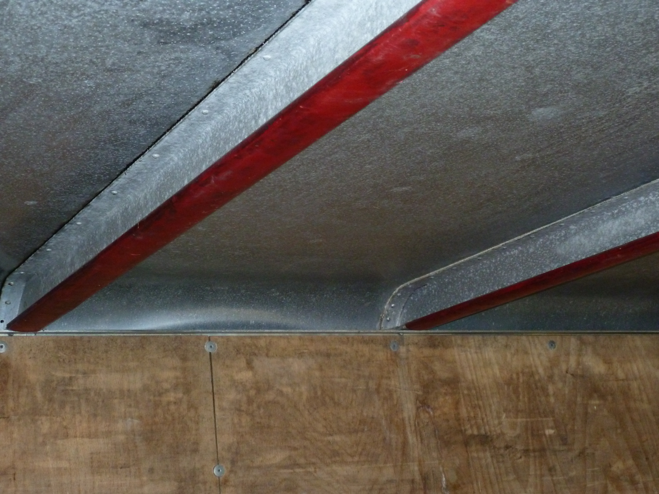

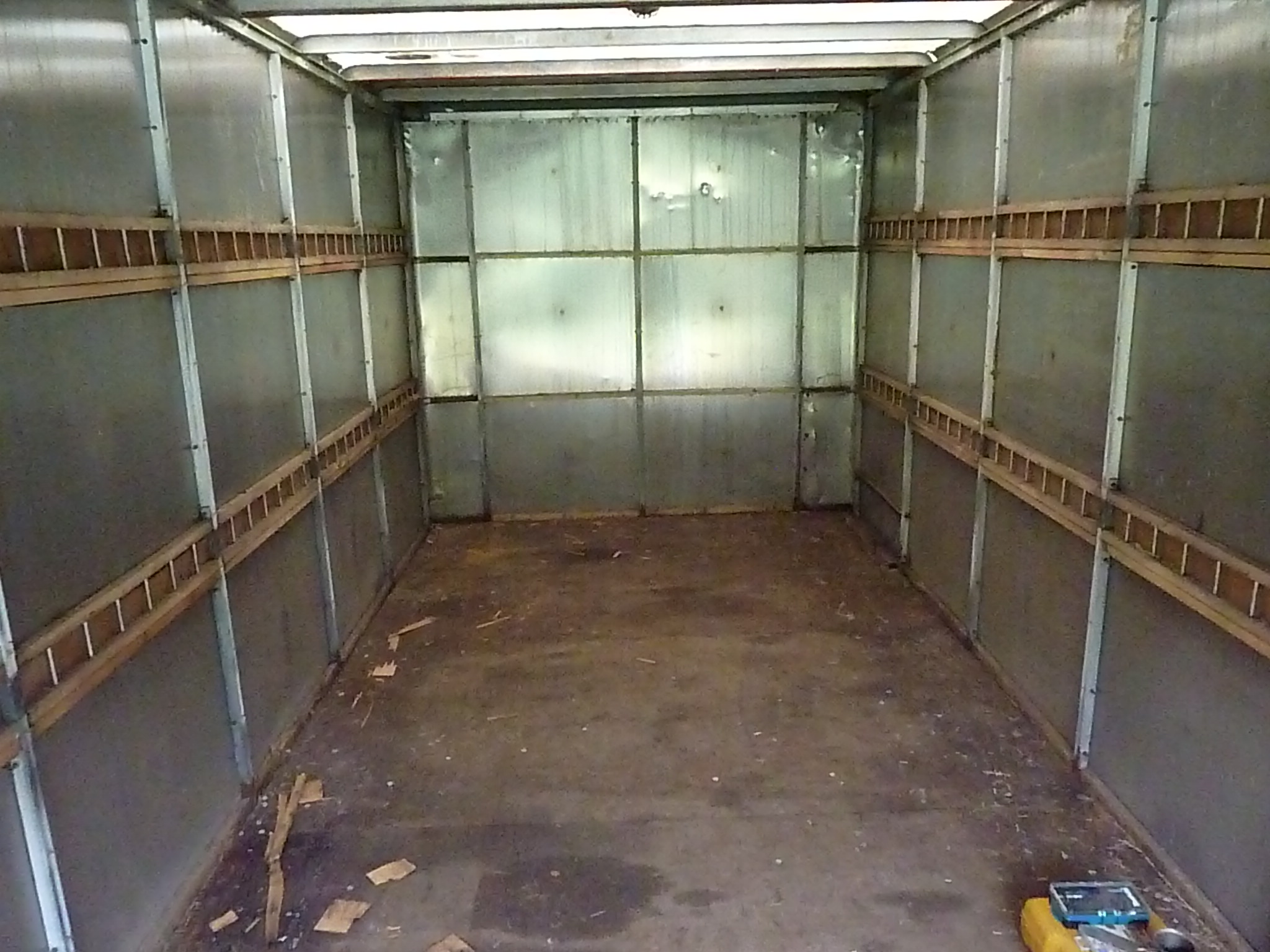

ich richte einen Waldkindergarten-Bauwagen her. Dafür habe ich einen Möbelanhänger mit Alukoffer erworben. Ich suche Rat in dieser Gemeinschaft, da hier Wissen über die Isolierung von Alukofferaufbauten bestehen könnte. Herkömmliche Bauwagen haben zumeist ein rundes Dach und damit einen höchsten Punkt. Mein Alukoffer hat ein planes Dach. Das macht die Isolierung kompliziert.
Als Anlage Bilder vom Wagen, wo man auch das Dach von innen erkennen kann. Ein Bild zeigt den Wagen innen, nachdem ich die Sperrholzverkleidungen entfernt habe.
Nun sollen rechts und links jeweils 3 Kunststoff Fenster (b 80 cm x h 100 cm) eingebaut werden, Isolierung, Holzofen u.a. Ich kann herkömmliche Kunststofffenster verwenden, da der Wagen nicht im Straßenverkehr eingesetzt wird.
Wie man sehen kann besteht der Boden aus Holzlatten (wo noch dünne Sperrholzplatten darüber sind), Wände und Decke sind aus Alu, bis auf 2 Elemete in der Decke, welche aus durchsichten Kunststoff sind.
Ich habe geplant, dass ich mit 6cm Styrodurplatten den Boden, die Decke und Wände isoliere, dann eine Dampfsperre darüber. Darüber dann am Boden Lärchenplatten, die Seiten mit OSB und die Decke auch mit OSB oder ggf. Gipskarton o.ä.
Nun habe ich Fachgespräche mit einem lokalen Zimmerer geführt und er meint, dass ich die Dampfsperre nicht 100% dicht bekomme, ggf. 99% und das ich aufgrund des flachen Dachs immer Kondenswasser bekomme, das Schimmel erzeugen wird. Denn es kann sein, dass sich bis zu 25 Personen in dem Wagen aufhalten werden. Bei einer Aussentemperatur von minus 20 Grad und innen ggf. plus 30 Grad, aufgrund des Holzofens. Da wird viel Dampf erzeugt.

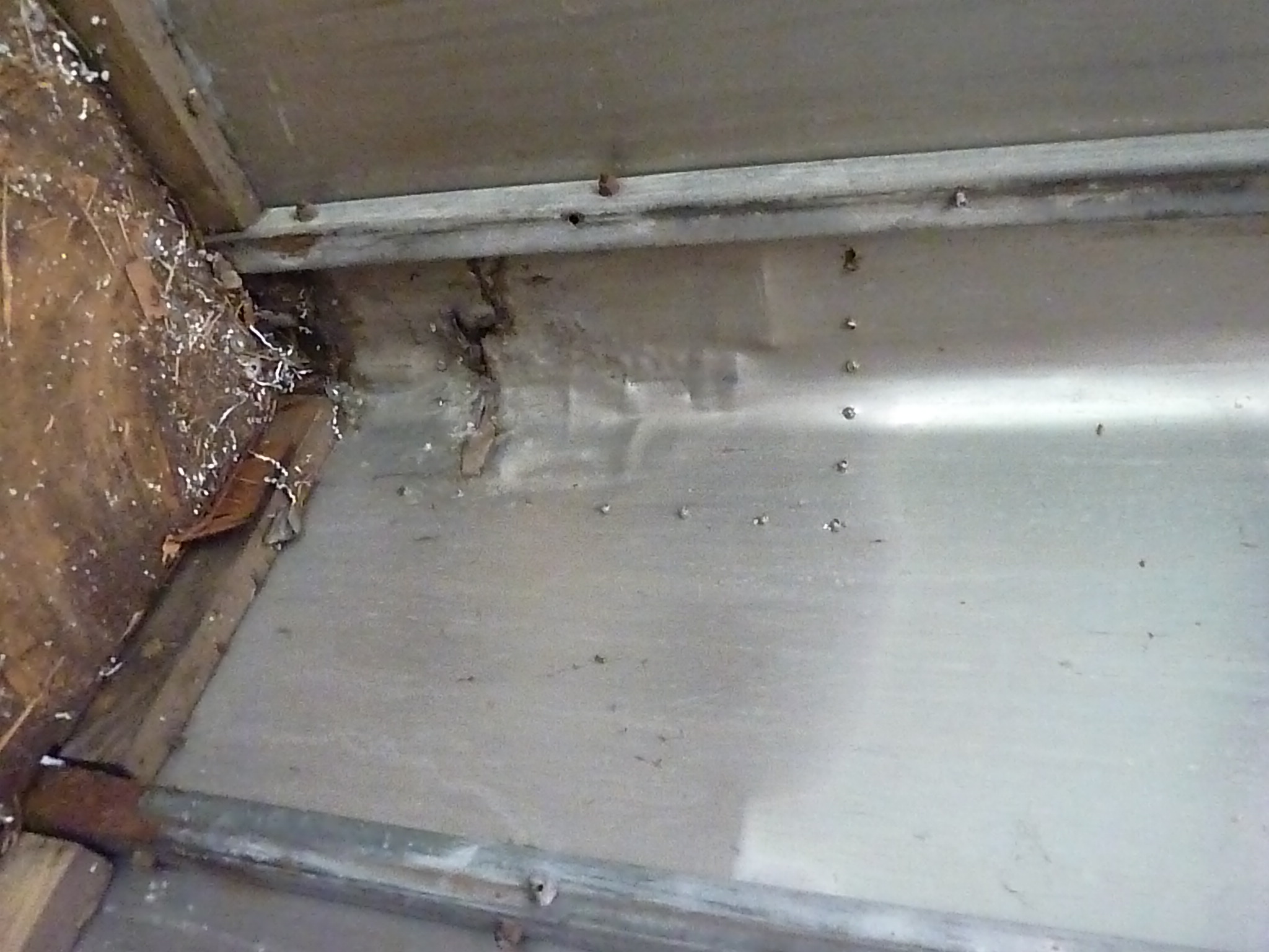

Der Teufel liegt hier im Detail. Ein Bild zeigt einen Ausschnitt von vorne rechts unten, wo auch schon repariert wurde (von Aussen ein 2. Alublech angebracht wurde). Es zeigt, dass sich am Boden Holzleisten eingelegt sind. (Die Späne sind von den Nieten, welche aufgebohrt wurden).

Hat jemand Erfahrung bzw. Ideen/Vorschläge, wie ich am besten die Isolierung anbringen kann? Damit sichergestellt ist, dass sich kein Kondenswasser > Schimmel bildet. Und dass das Ganze preislich im Rahmen bleibt. Denn die Kosten sind schon am Limit. (Mir wurde z.B. vorgeschlagen, das Dach zu ersetzen, wobei ich eigentlich sehr glücklich über das Dach bin, da es sehr stabil ist. Denn ich habe viele Bauwägen gesehen, wo das Dach eingedrückt war, aufgrund der Schneemassen, hier im bayerischen Wald).
Detail vorn unten rechts

Das 2. Bild zeigt eine Detailaufnahme von den T-Trägern des Daches (hier noch mit der Sperrholzverkleidung, welche inzwischen entfernt ist).

Dach:
Damit kein mm Spalt bei den Rundungen an den Seiten im Dach entstehen kann, würde ich versuchen, die Rundungen bei den Styrodurplatten von einem Profi vorschneiden zu lassen, wenn es sowas gibt, bzw. eine Vorrichtung zu bauen, um die Rundung exakt zu erzielen (Kann jemand von Euch so etwas?). Wenn das Styrodur exakt auf dem Blech aufliegt, sollte sich dort kein Schwitzwasser bilden können, oder?
Seiten:
Aber bei den Seiten stellt sich ein Problem. Wie in Bild P1070859.JPG ersichtlich, sieht man, dass alle 90 cm ein stehendes Vierkantrohr aus Stahl zur Versteifung eingebracht ist. Dieses liegt wohl mit einer Schutzschicht (oder ggf. doppelseitigen Klebeband) auf dem Alublech. Wenn ich nun wie geplant direkt auf das Alublech dämme, auf die stehenden Vierkantrohre Holzlatten in der gleichen Breite aufbringe, (worüber ich dann auch die Rahmen für die Fensterrahmen stabilisieren könnte) habe ich Bedenken, dass sich innerhalb der Vierkantrohre das Kondenswasser bildet und diese dann stark von innen rosten werden, oder?

Dach
Dach

nimm kein Polystyrol zur Wärmeisolierung unter Aluminium. Wenn die Sonne daufbrennt, dann kann das Zeug in sich zusammenfallen bzw. die Schaumstruktur wird zum Pfannkuchen.
MAK

#22 Beitrag von Waldlichter » 2014-09-05 18:53:31
Hallo MAK,
danke für den Hinweis. Die Anwendungsgrenztemperatur von Styrodur ist 75 Grad. Du hast recht, wenn die Sonne in einem heißen Sommer auf das Dach knallt, können diese Temperaturen wohl erreicht werden. Hast Du eine Empfehlung als Alternative für die Dämmung des Dachs?
Also verwende ich Styrodur für die Isolierung des Bodens. Das kann man mal so stehen lassen.
Bei den Seitenwänden bin ich bzw. ja noch beim Eruieren...
