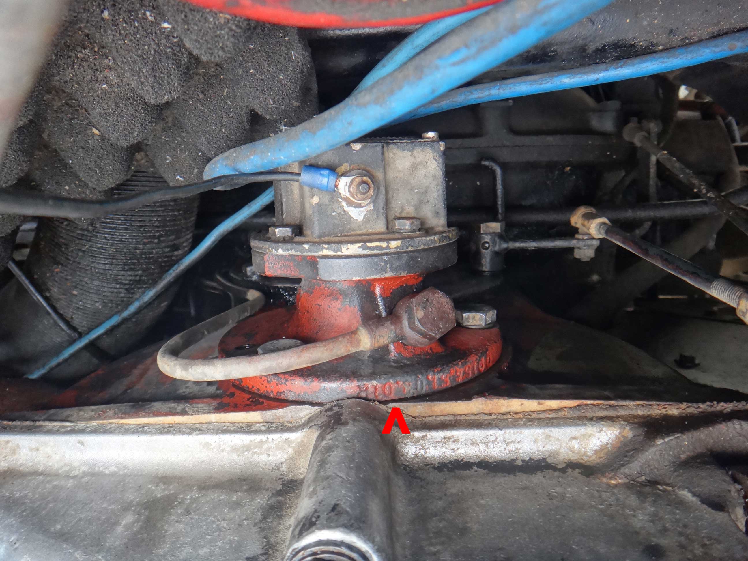

Mein ehemaliger Deutzmotor fängt an zu siffen.

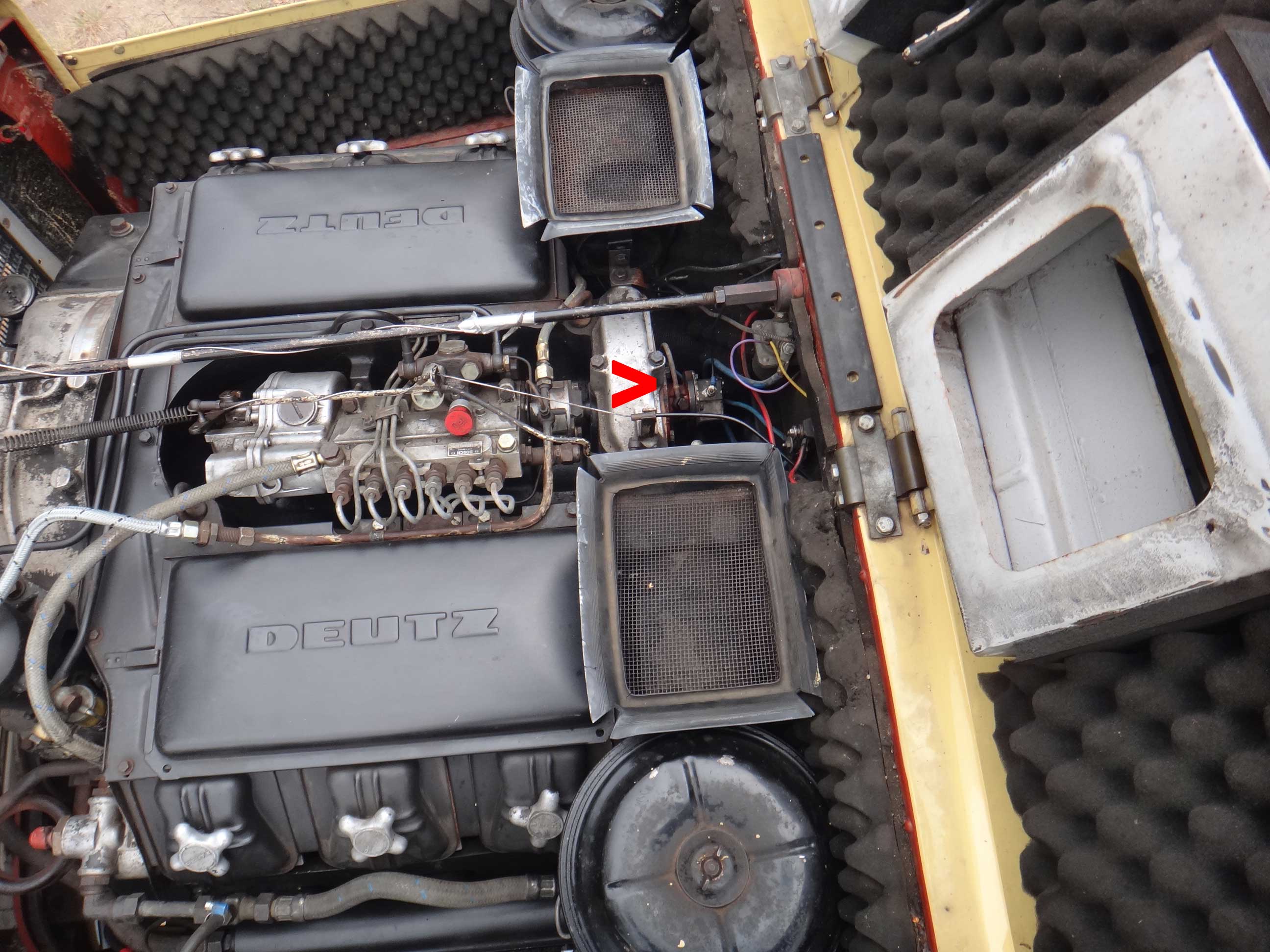

Es ist am Flansch direkt hinter dem Antriebsdeckel der ESP (siehe Bild und Pfeil)
Der Drehzahlwarner gehört da normalerweise nicht rein, der wurde von mir nachgerüstet, da war dieser Flansch noch dicht.
Meine Frage, bzw. die Frage des neuen Besitzers:
Kann man da einfach die 3 Schrauben (SW 13?) aufschrauben, deckel entfernen und mit Hylomar abdichten, ohne das Lager, bzw. den Antrieb der ESP zu beeinflussen??
danke für Hinweise.

Hallo Andy,
habe ich bei meinem F6L613 letzte Woche erst gemacht.
Ölleitung lösen, die 3 Schrauben zuerst nicht ganz entfernen, damit der Deckel sich nicht dreht, in die zwei anderen Gewindebohrungen mit langen M8 Schrauben den Deckel vom Lager abdrücken.
Da ist eine dünne Papierdichtung. Ich habe mit Hylomar neu abgedichtet und denn Deckel mit den 3 Schrauben wieder übers Lager gezogen.
Matthias
Re: Deutz Motor F6L613 Sifft
#3 Beitrag von OliverM » 2013-08-08 0:53:17
Nimm Dirko HT und kein Hylomar , dann hast du für lange Zeit ruhe.
