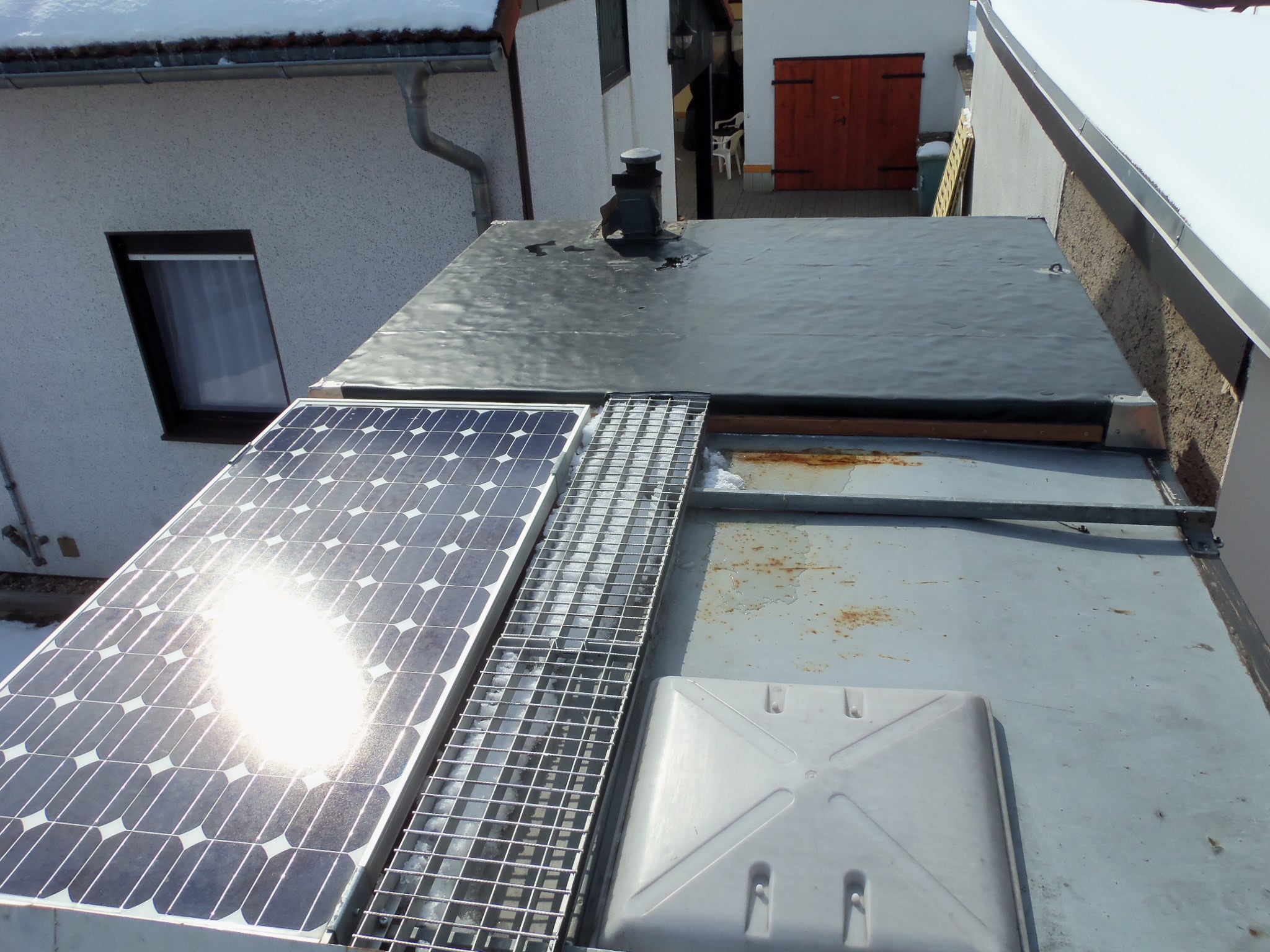

Färben klingt doof...Weiß aber nicht wie ich's sonst umschreiben soll.
ch hab sozusagen nen doppeltes Dach.
Die obere Plattform ist mit OSB-Platten belegt und dann,nach mehreren erfolglosen Versuchen,mit Teichfolie vollflächig verklebt.
Ist ne prima Sache und hat selbst den Winter super überstanden.
Aber schwarz für Marokko geht glaub ich garnicht.
Hat jemand ne Idee,wie ich's haltbar hell krieg?
Soll aber begehbar bleiben...

was hast du denn für Folie ?
Überstreichen mit flüssiger Folie funktioniert bei PVC und EPDM,
nicht bei PP und PE Folien.

... Teichfolie ist typischerweise EPDM ... leider gibt es aus EPDM neben UV-beständigen Dachbanen auch die weniger UV-stablien Teichfolien ... färben hab ich auch keine wirkliche Idee ...

Woraus die Folie genau besteht weiß ich nicht genau,aber sie ist sicher nen Millimeter stark.
Und UV-beständig sollte sie auch sein,denn der Kollege hat sie schon Jahre im Gartenteich und der Rand liegt frei.Also permanent der Sonne ausgesetzt.
Eventuell muß ich ne graue Folie oder so aufkleben.
Hält natürlich nur vorübergehend....

Kannst auch Lkw-Plane nehmen,die gibts in Allen RAL-Farben,(qm/~9,-€),laesst sich mit Sika oder Kontaktkleber verarbeiten und ist mit Heissluftpistole und Nahtroller im Ueberlappungsbereich schweissen.

ich würde jetzt auch spontan zu Lkw-Plane tendieren.
Stabil, langlebig, UV-stabil.
Kannste kleben, verschweißen, nähen.
Gibt es auch in verschieden Stärken. Weniger Gewicht ganz oben ist ja auch ganz schön.
Mit einer etwas schwächeren Version dieser Art von Planen habe ich sehr gute Erfahrungen gemacht.
Ich habe mir Transporttaschen für schwerere Sachen mit unserer Haushaltsnähmaschine selber genäht.
Eine Singernähmaschine mit Jeansnadel und dünnem Kunststofffaden kloppt sogar durch drei Lagen Plane gleichzeitig.

Hm , wäre es nicht am einfachsten und am haltbarsten da dünnes Riffelblech drauf zu machen. Kannste dir auf Maß kanten lassen, und Ruhe ist.
