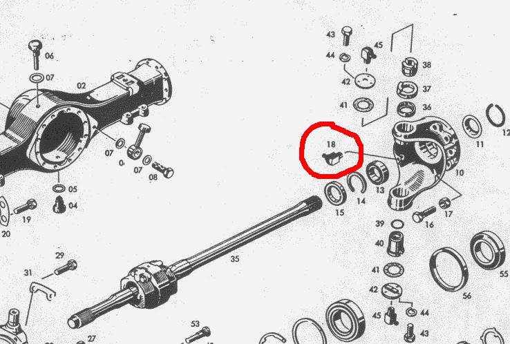

Ja, Felix das habe ich auch gedacht bis eben. An der Achse vom Merkur gibt es aber noch einen weiteren Kegekschmierkopf. Wenn die von seinem 110er aehnlich ist, koennte das da auch so sein. Schaut euch mal das Bild an. Ich habe das betreffende teil rot markiert,Bild
An der Achse von meinem 130er habe ich da noch keine Schmierstelle entdeckt. Da der 110er aber noch ein Stueck aelter ist koennte das aber sein. Es waere auch absolut denkbar, dass Fett welches man da reinpumpt spurlos in die Achse verschwindet.
Ist das die Stelle? Falls ja, geht das Fett in die Achse. Also dann eher vorsicht und mal das Oel kontrollieren.

Habe an der VA meines Mercurs auch die zwei Schmiernippel. Genau an dem von Muskolus rot eigekringelten hab ich auch schon mal ne komplette Fettkartusche versenkt ,ohne daß sich irgendwo was altes rausgequetscht hätte :huh: .
Ich glaube, daß das aber auch schon mal Thema im alten Forum war.
