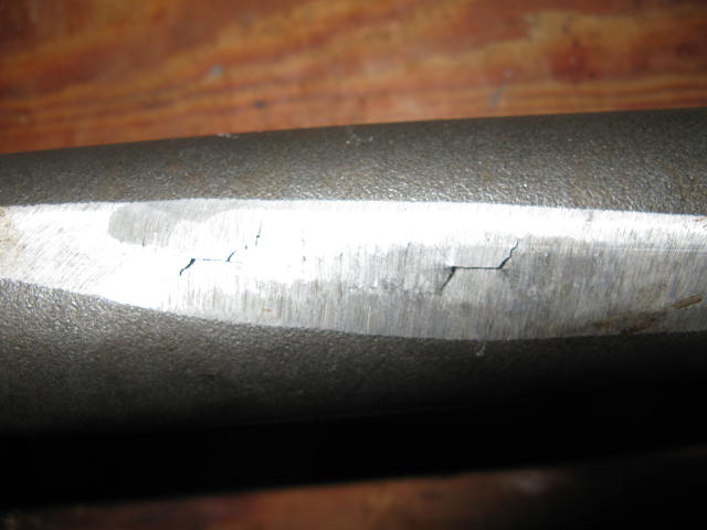

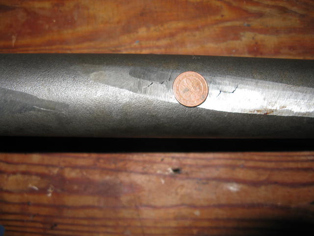

Ich habe auf meiner Steckachse meines Steyrs Haarisse entdeckt
ist möglicherweise für andere Steyr Fahrer von interesse.Vielleicht
kann mir jemand dazu etwas sagen z.b ob so etwas nomal ist
und wenn nicht welche möglichkeiten bestehen um das in
ordnung zu bringen.Ich versuche noch ein Bild mitzuschicken die
Datei ist aber zu groß.Das sind erstmal Bilder von den Haarrissen,ich hoffe man kann sie gut erkennen.
danke im voraus Nordmann[img][img]http://www.allrad-lkw-gemeinschaft.de/p ... _002_3.jpg[/img][/img][img][img]http://www.allrad-lkw-gemeinschaft.de/p ... _001_2.jpg[/img][/img]

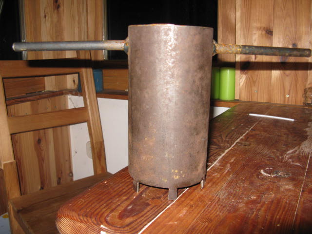

Hast du vor die Nabe abzuziehen? Ich stehe grad vor dem Problem die Nutmutter ohne passenden Schlüssel zu lösen. Siehe anderen Fred. Vielleicht hast du ne Idee dazu.

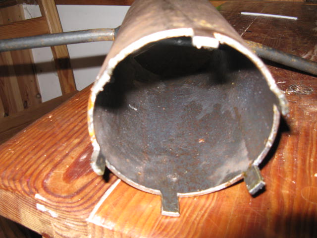

derNordmann
Beiträge: 27
Registriert: 2010-01-12 17:55:44
Steckachse 680 Steyr
#4 Beitrag von derNordmann » 2010-10-26 20:51:25
moin
Sobald ich die Bilder auf ein akzeptables Maß gebracht habe, werde
ich sie schicken.Ist sehr interessant.Und ich wollte die Nabe nicht ausbauen ,sondern nur die Bremse gangbar machen da der vorgänger die handbremse so fest eingestellt hat das die Bremse festlief.Habe die Nutmutter mit einem stumpfen Meißel gelöst, ist aber nicht wirklich das wahre,besser Du wartest auf meine Bilder.
gruß Nordmann.

#7 Beitrag von hanomakker » 2010-10-27 19:52:17
hallo
ich persönlich würde die steckachse wegwerfen. hast Du da dran rumgeflext? sieht fast so aus, als hätte man sie in sich verdreht.
viele grüsse
tino :rock:

derNordmann
Beiträge: 27
#10 Beitrag von derNordmann » 2010-10-27 20:18:27
hallo Gunterle
das ist die Antriebswelle der rechten Hinterachse.Und nein ich habe
nicht daran herumgeflext ,aber es stimmt das sind Flexspuren.Und nochmal nein die Welle ist absolut nicht verdreht das sieht durch die Flexspuren nur so aus.
gruß Nordmann

#11 Beitrag von lunschi » 2010-10-27 21:10:15
Hallo Nordmann,
meiner Meinung nach kannst Du die Steckachse wegschmeißen. Die ist normalerweise extra kugelgesstrahlt (kann man ja um die Flexspuren noch sehen), weil das die Rissanfälligkeit reduziert. Warum da einer drauf rumflext - keine Ahnung. Das ist auf jeden Fall der Tod der Achse. Typisch für Risse durch Torsionsbelastung ist der Winkel von ca. 45° zur Längsachse. So breit, wie die jetzt sind, gehen die ziemlich tief. Reparieren kann man da ziemlich sicher nichts. Wenigstens nichts, was länger als von Frühstück bis Mittag hält...
Vielleicht hat ja schon jemand mal Risse zu schweißen versucht und hat die Naht dann "verputzt". Ist aber ziemlich witzlos.
Gruss,
Kai
Zuletzt geändert von lunschi am 2010-10-27 21:16:42, insgesamt 1-mal geändert.
Mathias
Beiträge: 2829
#12 Beitrag von Mathias » 2010-10-27 21:15:19
moin moin!
also flexspuren an schmiedeteilen sind auch in der massenfertigung nichts ungewöhnliches...
irgentwie muss der grat vom schmiedegesenk weg...
flexen ist halt das einfachste... :dry:
mit diesen rissen würde ich sie direkt wegwerfen...
immer noch besser als nacher den abgedrehten stummel im diff stecken zu habe... :wack:
mfg: mathias

#14 Beitrag von lunschi » 2010-10-27 21:20:20
Mathias hat geschrieben:moin moin!
...Glaub ich nicht - so schräg ist doch da keine Trennung im Gesenk! Das sind wenn überhaupt "reparierte" alte Risse oder einfach nur Pfusch.
Gruss,
Kai

#15 Beitrag von Mathias » 2010-10-27 21:28:12
hmmm...schonmal geschweisst?
kann natürlich sein...egal...ab in den schrott :bored:
mfg: mathias

derNordmann
Beiträge: 27

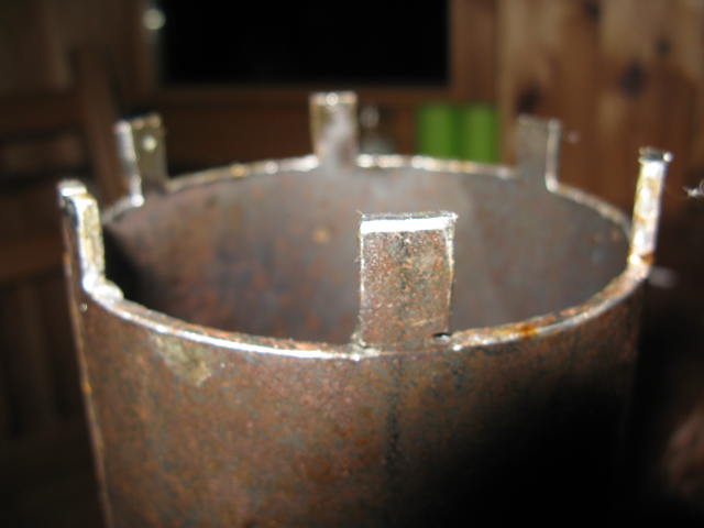

#23 Beitrag von derNordmann » 2010-11-01 21:42:52
Bild[/img]Bild
falls Du die Möglichkeit hast,mach eine etwas stärkere Ausführung
Zuletzt geändert von derNordmann am 2010-11-01 21:45:17, insgesamt 2-mal geändert.

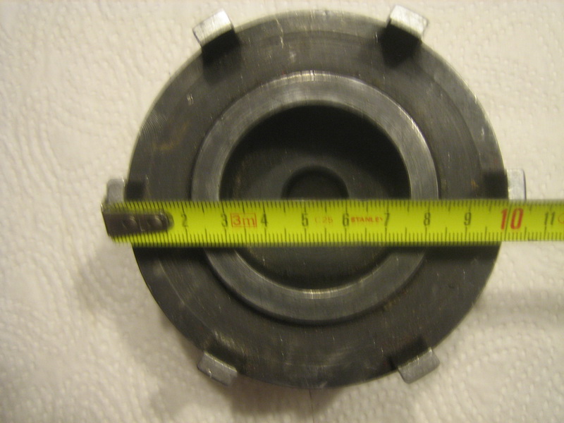

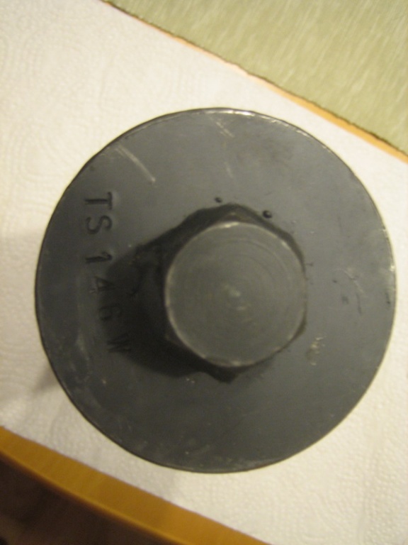

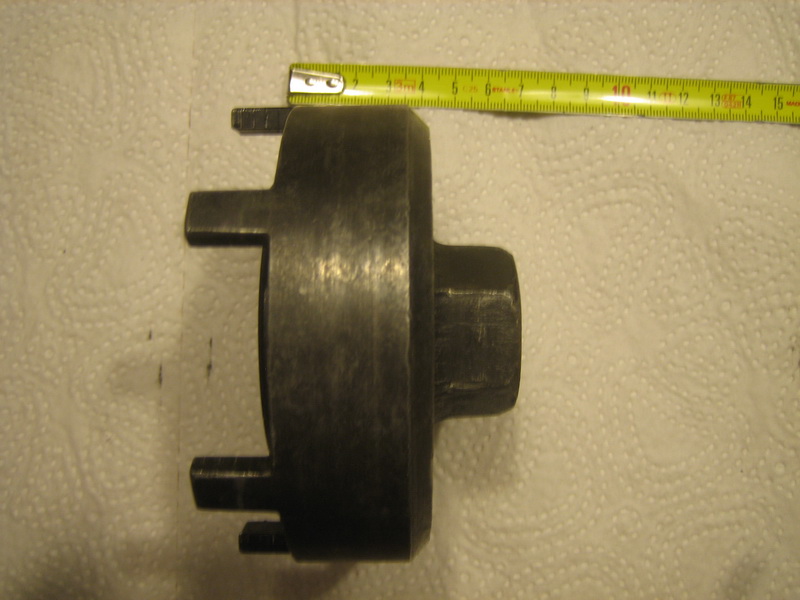

womotobi
Beiträge: 25
Registriert: 2008-01-01 13:03:47
Wohnort: Schwaben

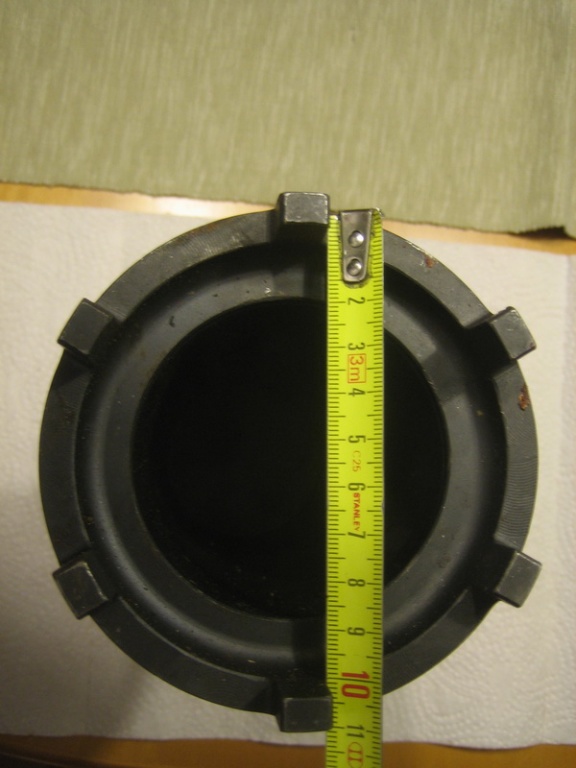

#24 Beitrag von womotobi » 2010-11-02 16:13:47
ich glaube in meinem Bordwerkzeug ist ein solcher Schlüssel. Werde heute mal nachsehen und Bilder machen.
Rübensucher
Beiträge: 318
Registriert: 2009-01-03 13:36:59
Wohnort: March-Neuershausen
#25 Beitrag von Rübensucher » 2010-11-02 18:28:48
Danke für die Bilder! Ich werd mich im Laufe der Woche wieder um das Thema kümmern. Übers Wochenende war die Nabe komischerweise Dicht... Spontanheilung, androhen einer Reperatur :D
Grüße Hannes
womotobi
Beiträge: 25
Wohnort: Schwaben

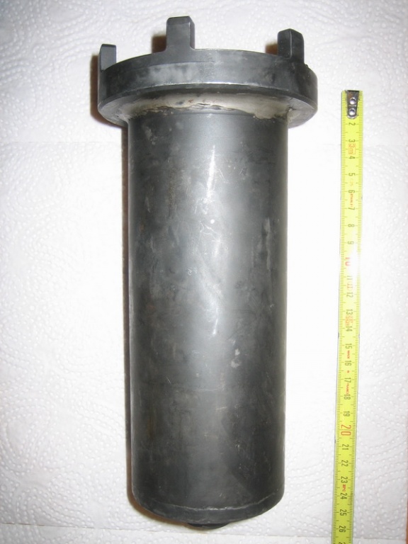

#26 Beitrag von womotobi » 2010-11-02 21:03:06
sind das die werkzeuge zum ausbauen der Steckachsen?
Falls die jemand benötigt (als Schablone zum nachbauen oder für eine Reparatur) dann PN.
Wombi
Beiträge: 8858
#27 Beitrag von Wombi » 2010-11-02 23:45:46
Das sieht verdammt danach aus........... :cool:
derNordmann
Beiträge: 27
#28 Beitrag von derNordmann » 2010-11-03 16:55:52
dat Dingen sieht ja richtig geil aus
Wombi
Beiträge: 8858
#29 Beitrag von Wombi » 2010-11-03 17:22:08
derNordmann hat geschrieben:dat Dingen sieht ja richtig geil aus
Gute Werkzeug hat eben auch eine gewisse Ästhetik.... :angel:
shp
Beiträge: 233
Registriert: 2009-05-08 9:52:56
Wohnort: Eifel
#30 Beitrag von shp » 2010-11-03 18:34:05
Dieses Werkzeuf liegt meinem Steyr auch bei. Ich hoffe nur es nicht benützen zu müssen
Gruß aus der Eifel
Stephan
